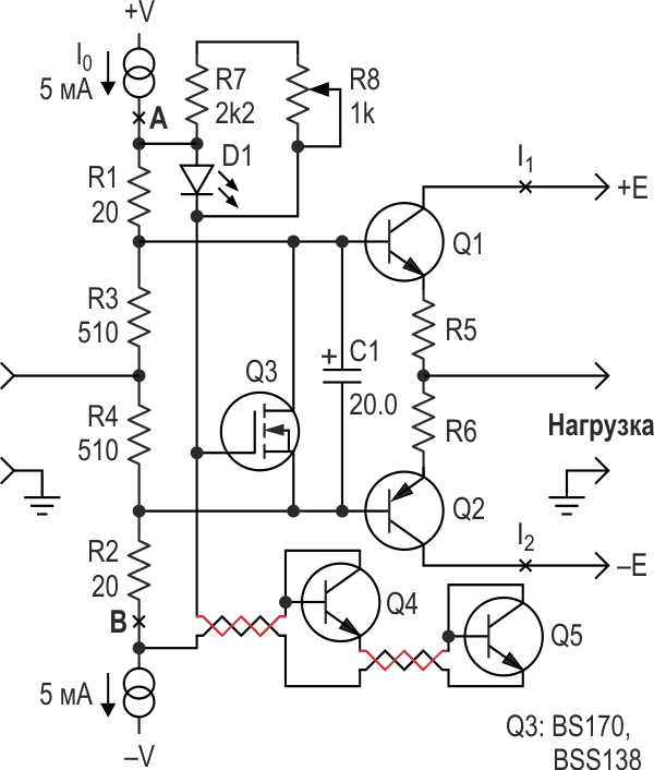

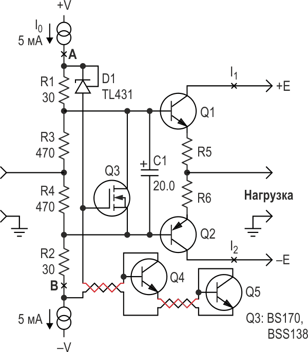

Широко используемая двухтактная конфигурация усилителя класса AB, показанная на Рисунке 1, требует некоторых улучшений.
В эту конфигурацию усилителя класса AB добавлены некоторые улучшения.
Рисунок 1. В эту конфигурацию усилителя класса AB добавлены
Прежде всего, давайте посмотрим, как работает ее термокомпенсация. Транзисторы Q1 и Q2 на этой схеме следует рассматривать как условные изображения реальных устройств, в качестве которых обычно могут использоваться транзисторы Дарлингтона или комплементарные пары. Напряжение смещения транзисторов Q1 и Q2 складывается из напряжения стабилитрона D1 и напряжений база-эмиттер (VBE) транзисторов Q4 и Q5, которые зависят от температуры. Как правило, Q4 и Q5 устанавливаются на том же теплоотводе (тех же теплоотводах), что и транзисторы Q1 и Q2.

Компенсацию можно увеличить путем последовательного подключения большего количества транзисторов: вместо одного используются два последовательно соединенных транзистора Q4 и Q5. Таким образом, изменение напряжения можно увеличить вдвое. Это также помогает, когда транзисторы Q1 и Q2 не имеют общего радиатора. В таком случае Q4 (Q5) можно было бы установить на тот же радиатор, что и Q1 (Q2), чтобы иметь возможность контролировать температуру.
Преимущество стабилитрона перед резистором в этой схеме заключается в меньшем ослаблении тепловой обратной связи, что позволяет достичь более точной компенсации. Регулятор TL431 предпочтительнее обычного стабилитрона, поскольку TL431 имеет гораздо более низкое динамическое сопротивление и может работать при меньшем токе.
У всех таких видов температурной компенсации есть одно слабое место: поскольку датчик температуры (в нашем случае – Q4 и Q5) должен быть размещен на радиаторах выходных транзисторов (то есть удаленно, а не на общей печатной плате), появляются какие-нибудь соединительные провода, с разъемом или без разъема – это почти неизбежно (обратите внимание на провода, идущие к Q4 и Q5 на Рисунке 1).
Если цепь датчика температуры (в нашей схеме это D1, Q4 и Q5) разорвется из-за плохого контакта в разъеме или просто из-за обрыва провода, это неизбежно приведет к возникновению большого и неконтролируемого сквозного тока в транзисторах Q1 и Q2, и в конечном счете к возможности теплового пробоя и разрушения транзисторов.
Подобранные в пары высококачественные мощные транзисторы Q4/Q5, могут быть довольно дорогими, но подвергающаяся опасности повреждения нагрузка может быть намного дороже!
Кроме того, схема такого рода может включать в себя потенциометр для регулировки тока покоя, что делает схему зависимой от качества потенциометра. Нужно что-то предусмотреть, чтобы исключить возможность подобной аварийной ситуации.
Все эти проблемы может решить схема на Рисунке 2. Она защищает дорогие выходные транзисторы и нагрузку от большого неконтролируемого сквозного тока.
Эта схема защищает дорогие выходные транзисторы и нагрузку от больших неконтролируемых сквозных токов.
Рисунок 2. Эта схема защищает дорогие выходные транзисторы и
Вот как работает защита: транзистор Q3 контролирует целостность цепи D1, Q4, Q5. Если цепь разрывается, напряжение на затворе Q3 повышается, открывая транзистор и уменьшая базовое смещение Q1 и Q2 почти до нуля. В случае нарушения целостности цепи это, как уже отмечалось, обеспечивает очень низкие токи покоя I1 и I2.
Чтобы рассчитать номиналы компонентов, нужно знать максимальное пороговое напряжение затвора Q3, при котором этот полевой транзистор еще остается разомкнутым (выключенным), которое мы обозначим как VGS_O (для BS170 и BSS138 VGS_O = 0.8 В).
При нормальной работе, если цепь D1, Q4, Q5 не разорвана, транзистор Q3 разомкнут (выключен) и напряжение между точками А и В определяется цепью D1, Q4, Q5:
где, как и выше, U4 означает напряжение VBE транзистора Q4, а VZ – напряжение на стабилитроне.
Это справедливо в том случае, если выполняется условие
Ток i14, идущий через резисторы R1, R2, R3 и R4, равен

В схеме на Рисунке 2 вместо стабилитрона используется зеленый светодиод. Преимущества этой схемы заключаются в следующем:
  • Светодиод индицирует целостность цепи D1, Q4, Q5;
  • Ток через светодиод может быть намного меньше, чем через стабилитрон или регулятор TL431.
Зеленый светодиод здесь выбран потому, что он имеет наиболее подходящее падение напряжения (около 2.2 В). Важное замечание: падение напряжения зависит от технологии изготовления и для некоторых типов зеленых светодиодов может превышать 3 В, так что имейте это в виду.
С помощью цепочки R7, R8 мы можем управлять сквозным током I1 (I2). Эта цепочка также будет полезна в случае неисправности светодиода, ограничивая напряжение между точками А и В и сквозной ток I1 (I2).
Конденсатор C1 обеспечивает нулевой ток через транзисторы Q1 и Q2 во время включения схемы. Он также устраняет разбаланс по уровням сигналов на базах Q1 и Q2, устраняя потенциальный источник искажений.
Обратите внимание, что пары резисторов R1, R2 и R3, R4 имеют одинаковые сопротивления. Эта симметрия уменьшает полные нелинейные искажения (THD) выходного каскада [1].
