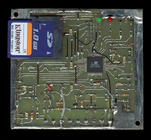

Была разработана одностороння печатная плата рассчитанная на применение компонентов в SMD корпусах, с применением перемычек из проводов (на рисунке видны провода черного цвета). Для коммуникационных разъемов была применена цветовая кодировка, чтобы не ошибиться в подключении. Со стороны установки SMD компонентов был установлен слот для карты памяти. После монтажа всех элементов, двойной проверки монтажа, я был готов, чтобы подключить питание и произвести программирование микроконтроллера.
Среда разработки BASCOM-AVR позволяет без особых трудностей перенести готовый код с микроконтроллера ATMega128 (используемый в STK300) на ATMega32. Необходимо просто выбрать новый целевой процессор в среде разработки и изменить лишь одну строку кода, где используется второй UART в ATMega128, показать компилятору, что необходимо использовать протокол bit-bang вместо аппаратного модуля. Все остальные, необходимые изменения сделает сам компилятор.

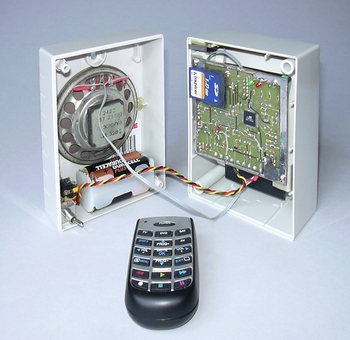

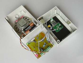

Печатная плата не содержит всех компонентов системы: камера, PIR сенсор установлены в корпусе. При установке всех компонентов в корпус необходимо учесть некоторые моменты: карта памяти должна извлекаться, не затрагивая плату; предусмотреть правильное расположение датчика вскрытия корпуса, чтобы он четко срабатывал.
Настройка системы сводится к копированию директории «speech» на чистую карту памяти. Затем карта помещается в устройство, закрывается корпус, выбирается нужное положение для съемки и подключается питание.
При использовании исходных звуковых файлов (на английском языке), после подачи питания, Вы услышите приветствие: “This is the Witness Camera recording system!”, далее система сообщит о текущих установках.
Камера немедленно переходит в рабочий режим. Светодиод PIR загорается каждый раз при обнаружении движения, светодиод «Record» информирует о процессе записи изображения на карту памяти.
Для управления необходим пульт ДУ (использовался универсальный пульт ДУ Thomson ROC3025, в исполнении «слайдер», RC5).
