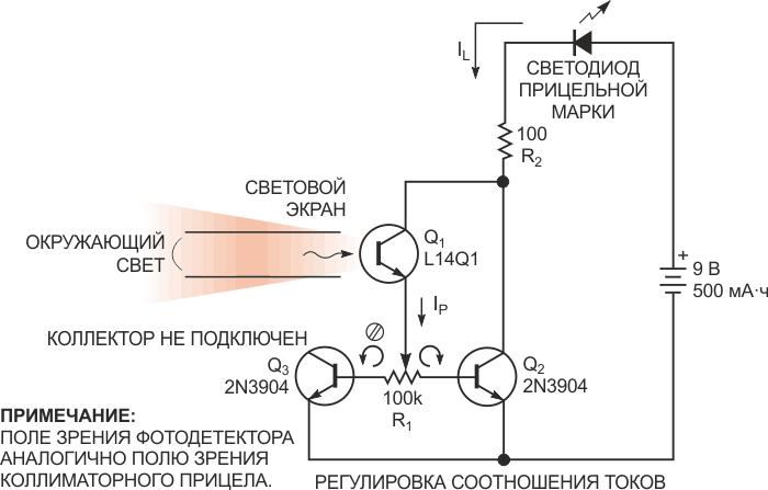

Эта простая схема автоматически регулирует яркость красной точки в коллиматорных прицелах.
Рисунок 1. Эта простая схема автоматически регулирует яркость красной точки
Для достижения наилучших характеристик прицела интенсивность источника светящейся красной точки должна хотя бы примерно соответствовать уровню освещенности цели. В противном случае, если источник слишком тусклый, точка прицеливания теряется на фоне яркой цели. Если же точка слишком яркая, ее видимый размер увеличивается, закрывая точку прицеливания и делая точное наведение затруднительным или невозможным. По этой причине большинство коллиматорных прицелов требуют ручной регулировки силы света источника. И хотя эта регулировка достаточно эффективна, время и внимание, необходимые для ручной оптимизации интенсивности, отвлекают от быстрых и интуитивно понятных действий по обнаружения цели с помощью красной точки. В схеме на Рисунке 1 для измерения освещенности цели и автоматической регулировки яркости светодиода используется фототранзистор Q1. Схема поддерживает практически неизменный размер точки в широком диапазоне уровней внешней освещенности.
Потенциометр R1 делит фототок IP фототранзистора Q1 между драйвером светодиода Q2 и транзистором смещения Q3 (включенным диодом). Таким образом, регулировкой R1 устанавливается соотношение между током возбуждения светодиода IL и уровнем внешней освещенности (освещенности цели) в диапазоне от 1 до β, где β – коэффициент передачи тока транзистора Q2 (больше 100). Прототип схемы регулировки интенсивности был заключен в небольшой пластиковый корпус, прикрепленный сбоку к 30-миллиметровому объективу коллиматорного прицела Tech Force model 90 компании Compasseco. Световой экран имитирует поле зрения прицела, поэтому свет, воспринимаемый фототранзистором Q1, соответствует интенсивности освещенности цели, видимой через прицел. Надлежащая регулировка R1 хорошо компенсирует яркость точки в широком диапазоне уровней внешней засветки, создаваемой как лампами накаливания, так и естественным светом. Схема эффективно поддерживает постоянный угловой диаметр точки, равный 4 угловым минутам, и при затянутом плотными тучами небе, и при ярком солнечном свете. Схема также обеспечивает аналогичные характеристики в помещениях, освещаемых лампами накаливания. Однако компенсация при освещении люминесцентными лампами менее удовлетворительна из-за отсутствия адекватной ближней инфракрасной составляющей в спектре этих источников света. Вероятно, этот недостаток можно было бы устранить, поместив перед Q1 подходящий фильтр видимого света.
