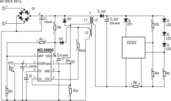

Принцип реализации источника питания для линейки светодиодов, использующих драйвер NCL30000, показан на упрощенной схеме (рис 1).
NCL30000 - драйвер светодиодов с функцией коррекции мощности
Рис. 1. Источник питания для линейки светодиодов на NCL30000
В этой схеме помимо выполнения функции ККМ дополнительно осуществляется стабилизация выходного тока.
Двухполупериодное напряжение Uвх после диодного моста поступает на вход усилителя ошибки рассогласования MFP микросхемы драйвера. Выход этого усилителя управляет внутренним источником тока, который заряжает конденсатор Сcomp. Пока сигнал Uвх превышает напряжение на конденсаторе, выход DRV имеет высокий уровень, и транзисторный ключ Q1 открыт. Ток через индуктивность первичной обмотки I(t) L1 нарастает по линейному закону. Благодаря тому, что обмотки трансформатора L1 и L2 в противофазе, диод Dout закрыт, и конденсатор Cout разряжается, отдавая ток в светодиодную нагрузку. В момент времени, когда напряжение на Сcomp сравняется с Uвх, транзисторный ключ Q1 закрывается. Наведенная ЭДС самоиндукции противоположного знака передается во вторичную обмотку L2, диод Dout открываетcя, и в цепи этой обмотки начинает течь ток Iа, который заряжает конденсатор Сcomp. Ток Iа определяется выражением:
Iа = Iвх × w1/w2 – Uвых × t/L2,
где
w1 и w2 - количество витков первичной и вторичной обмотки трансформатора,
Uвых - напряжение на обмотке L2,
Iвх - амплитуда тока в первичной обмотке трансформатора.
Как видно из этой формулы ток, Iа спадает от максимального значения до нуля, при этом ток в первичной обмотке I(t) тоже линейно спадает.
Детектор нулевого тока вторичной обмотки (вход ZCD) осуществляет его непрерывный мониторинг через цепь, образованную вспомогательной обмоткой L3 и резистором Rzcd. При достижении нулевого значения Iа выход DRV переключается, и через открытый транзистор Q1 снова начинает течь ток. Далее процесс повторяется.
Таким образом, ток в первичной цепи представляет собой последовательность амплитудно-модулированных импульсов треугольной формы, огибающая которых повторяет входное напряжение, а среднее значение Iin(t) этого тока становится похожим на форму тока в резистивной нагрузке. Частотный диапазон петли слежения не превышает 20 Гц. Это позволяет достичь высокого коэффициента мощности PF выше 0,9 и получить низкий коэффициент гармонических искажений THD порядка 10% во всем диапазоне питающего напряжения.
Особенностью драйвера NCL30000 является то, что он позволяет организовать отрицательную обратную связь по току с целью его стабилизации. Она осуществляется с помощью диодно-транзисторного оптрона DT. При превышении выходного напряжения опорного уровня, определяемого стабилитроном схемы контроля CC/CV, светодиод оптрона начинает проводить ток, поэтому его транзистор переходит в низкоимпедансное состояние, разряжая конденсатор Сcomp. Скважность управляющей импульсной последовательности при этом уменьшается и выходной ток стабилизируется. Это следует из формулы для выходного тока обратновходового преобразователя: Iout = Iвх × w1/w2 × (1 – D/2), где D – отношение длительности импульса ШИМ-последовательности к ее периоду (величина, обратная скважности).
Как уже отмечалось, драйвер реализует функцию коррекции коэффициента мощности, поэтому после диодного моста устанавливается только керамический конденсатор небольшой емкости порядка 0,1 мкФ. Фильтрация помех с удвоенной частотой сети происходит в цепи вторичной обмотки, благодаря электролитическому конденсатору большой емкости Cout. Такой способ подавления гармоник не является идеальным, и выходной ток содержит гармонику на удвоенной частоте сети. Тем не менее, спектр выходного тока не содержит высокочастотных составляющих, характерных для импульсных источников питания, а величина пульсаций не превышает 10%, что вполне достаточно для большинства коммерческих и промышленных применений.
Напряжение питания, снимаемое с резистивного делителя R0/R1+R2, подается на вывод 8 микросхемы NCL30000. Она начинает работать, когда это напряжение превышает порог включения Von = 10 B, и выключается при спаде напряжения ниже Voff = 9.5 B. Рабочий диапазон напряжения питания составляет 10.2...20 В. Для повышения помехоустойчивости между выводом питания (8) и аналоговой землей (6) подключается танталовый конденсатор порядка 10 мкФ.
К выводу 3 микросхемы драйвера подключается емкость Сt, которая задает скорость заряда выходного конденсатора Cout.
