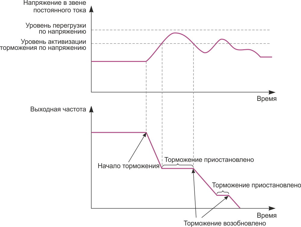

В частотном преобразователе эта отданная энергия начинает накапливаться в конденсаторах фильтра выпрямленного напряжения звена постоянного тока, приводя к увеличению напряжения на них вплоть до их пробоя. Некоторые модели ЧП умеют рекуперировать эту энергию, возвращая ее обратно в сеть переменного тока. Но это приводит к существенному усложнению их схемы. Такой ЧП вместо простых и дешевых выпрямительных диодов должен иметь на входе схему синхронного выпрямителя, по сути, такой же трехфазный транзисторный мост, как и на его выходе. Такое усложнение имеет смысл и оправдано для приводов двигателей с частыми разгонами и торможениями, приводящих в движение высокоинерционные механизмы и часто работающих в режиме торможения. Это, например, электродвигатели привода лифтов. Когда кабина едет с пассажирами вверх, лифт потребляет электроэнергию, когда едет вниз – отдает ее обратно в сеть.
Большинство же ЧП, в том числе и используемые на производстве, все же собраны по более простым схемам и рекуперации не имеют. Вместо этого в момент торможения специальным транзисторным ключом к конденсаторам фильтра подключается тормозной реостат, или попросту обычный резистор. Этот резистор отбирает на себя лишнюю мощность, преобразуя ее в тепло и не позволяя, тем самым, напряжению на конденсаторах вырасти сверх допустимого уровня.
Следует отметить, что у некоторых специалистов существует ошибочное представление о роли этого резистора. Они рассуждают по аналогии с двигателями постоянного тока, применяемыми, например, на электротранспорте. Там, в момент торможения двигатель отключается от сети, переводится в генераторный режим и подключается к тормозным реостатам. Таким образом, механическая энергия преобразуется сначала в электрическую электродвигателем, а потом в тепловую реостатом. В асинхронных двигателях немного не так. В них торможение осуществляет (создает тормозящее магнитное поле) не реостат, а именно сам ЧП. Реостат подключается к ЧП исключительно для защиты самого ЧП от перенапряжения, вызванного избыточной энергией, полученной от двигателя. ЧП может работать и без реостата, расходуя эту энергию, например, на собственные нужды. В моем ЧП фирмы «Omron» этот режим реализуется следующим образом: частотный преобразователь начинает торможение, напряжение на конденсаторах фильтра растет (Рисунок 1). Когда напряжение дорастает до определенного уровня, задаваемого значением в определенном регистре, ЧП торможение прекращает. Энергия конденсаторов расходуется на питание самого преобразователя, тратится на переключение транзисторов. После того как она упадет ниже безопасного уровня, ЧП снова начинает тормозить двигатель. Торможение получается прерывистым. Но, по сравнению с режимом торможения простым выбегом, останов происходит несколько быстрее.
Торможение ЧП без тормозного резистора.
Рисунок 1. Торможение ЧП без тормозного резистора.
Но наиболее быструю остановку двигателя можно получить, утилизируя энергию на тормозном реостате. Скорость остановки механизма в этом случае ограничена только током, который могут коммутировать выходные транзисторы, и током, который может гасить в себе тормозной реостат. Если мощность, которую необходимо «загасить» реостатом, еще можно как-то прикинуть, анализируя мощность и инерцию механизма, то вот максимальный ток коммутирующих транзисторов, который выдержит при этом сам ЧП, неизвестен. Однако, в общем случае, знать это и не требуется. Обычно, сопротивления реостатов для работы с конкретной моделью ЧП приведены в его описании. Если этой информации нет, как в случае моей модели ЧП, то можно посмотреть ее в описании на модель другой серии или другой фирмы на аналогичную мощность и аналогичное рабочее напряжение. Примерное значение можно взять, например, из Таблицы 1.

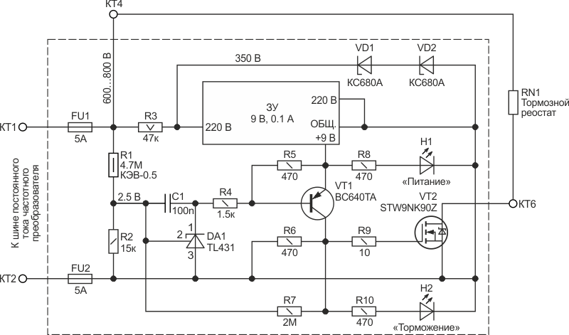

Принцип работы тормозного модуля прост. Модуль должен отслеживать напряжение на фильтрующих конденсаторах звена постоянного тока ЧП. При его увеличении выше определенного уровня параллельно подключается гасящий резистор. При снижении до безопасного уровня резистор отключается. Какие же должны быть пороги включения и выключения резистора? С одной стороны, порог должен быть как можно меньше, чтобы как можно раньше включить резистор и начать гасить энергию, не дожидаясь, когда напряжение на конденсаторах вырастет до опасных величин. Но, с другой стороны, это напряжение должно быть больше максимально возможного рабочего напряжения на конденсаторах. При питании от сети переменного тока напряжение этой сети может изменяться в некоторых пределах, соответственно, также будет меняться и напряжение на фильтрующих конденсаторах. По ГОСТ 13109-87 максимальное отклонение напряжения сети составляет 10%. Максимальное напряжение при питании от сети 230 В – 253 В, при питании от сети 400 В – 440 В. При этом, после выпрямления на конденсаторах фильтра будет 357 В и 620 В, соответственно. С другой стороны, в настройках защиты ЧП от перенапряжения можно выставить параметр от 660 до 790 В. Таким образом, пороговое напряжение для срабатывания тормозного модуля можно выбрать любое в районе 630…680 В с гистерезисом примерно 10 В. Небольшой гистерезис необходим для предотвращения дребезга при переходе через пороговое напряжение.
Входное напряжение отслеживается управляемым стабилитроном DA1 типа TL431 (Рисунок 2). Делитель напряжения R1, R2 выбран таким, чтобы уровень его срабатывания был около 680 В. Цепочка C1, R7 обеспечивает небольшой гистерезис и ФНЧ для предотвращения возбуждения и дребезга вблизи порогового напряжения. R4, R5 обеспечивают минимальный рабочий ток микросхемы и управляют транзистором VT1, который, в свою очередь, включает VT2. Включение торможения индицируется светодиодом H2 красного цвета. От возможных выбросов индуктивности нагрузки транзистор защищается встроенным диодом. Светодиод H1 индицирует наличие питания и работоспособность модуля. Схема питается от готового миниатюрного источника питания 9 В, 0.1 А, в качестве которого использовано ставшее уже ненужным зарядное устройство от сотового телефона. Зарядное устройство питается от входного напряжения через гасящий резистор R3; напряжение на нем ограничивается стабилитронами VD1, VD2 на уровне 350-360 В постоянного тока.
Схема тормозного модуля.
Рисунок 2. Схема тормозного модуля.

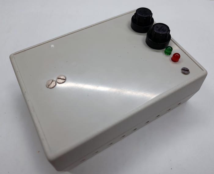

Печатная плата для устройства не разрабатывалась, крупногабаритные элементы R1, R3, VD1, VD2, VT2, смонтированы навесным монтажом на подходящей по размеру изоляционной пластине. Низковольтные элементы смонтированы на небольшой макетной плате (Рисунок 3). Остальные детали и ЗУ смонтированы в подходящем по размеру пластмассовом корпусе (Рисунок 4), в котором также установлены держатели предохранителей FU1, FU2 на 5 А. В корпусе необходимо предусмотреть вентиляционные отверстия. Ощутимо греются R3, VD1, VD2. Транзистор VT2 по большей части находится в выключенном состоянии, его нагрев минимален. Для него следует предусмотреть радиатор, если модулем предполагается длительное торможение.
Примерный вид на монтаж блока.
Рисунок 3. Примерный вид на монтаж блока.
В качестве R1 использован специальный высоковольтный резистор типа КЭВ-0,5. Такие резисторы можно найти в блоках строчной развертки старых цветных телевизоров типа УЛПЦТ. При отсутствии такого резистора его можно собрать из нескольких обычных. При этом следует учитывать максимально допустимое рабочее напряжение на резисторах. Для резисторов поверхностного монтажа оно составляет 50 В для типоразмеров 0603, 150 В для 0805, 200 В для 1206. Для выводных резисторов оно составляет примерно 200 В для резисторов мощности 0.125 Вт, 250 В для 0.25 Вт, 350 В для 0.5 Вт, 500 В для 1 Вт и 750 В для 2-ваттных резисторов. Таким образом, набирая нужное сопротивление из выводных резисторов мощностью, например, 0.25 Вт, их нужно применить не менее 4 штук в цепочке. Сопротивление R1 также не критично, его можно изменять в широких пределах, но не более 10 МОм. Изменяя сопротивление этого резистора, одновременно нужно пересчитывать и сопротивление резистора R2 для сохранения коэффициента деления делителя напряжения. Пересчитать можно по приблизительной формуле: R2=2.5×R1/650. Полученное сопротивление необходимо округлить в большую сторону из ближайших сопротивлений ряда. В схеме необходимо предусмотреть возможность подпайки параллельно R2 дополнительных резисторов для подгонки напряжения срабатывания.
Внешний вид блока.
Рисунок 4. Внешний вид блока.
Резистор R3 должен быть мощностью не менее 5 Вт. Стабилитроны КС680А можно заменить другими с суммарным напряжением стабилизации 300-360 В, например, Д817Г, КС620А, КС650А, 2С920А, 2С950А, 2С980А. Их необходимо установить на небольшие алюминиевые радиаторы.
Транзистор VT1 заменяется любым низковольтным p-n-p с током коллектора не менее 0.1 А. Транзистор VT2 можно заменить любым высоковольтным MOSFET с допустимым напряжением сток-исток не менее 900-1200 В, током 5-10 А и сопротивлением в открытом состоянии 1-3 Ом. Светодиоды – любые, красного и зеленого цвета свечения.
В качестве источника питания подойдет любое ЗУ с выходным током не менее 0.1 А и выходным напряжением 9 В. При выборе из нескольких моделей ЗУ следует отдавать предпочтение фирменным изделиям, собранным на специализированной микросхеме ШИМ, а не китайским аналогам, собранным на одном транзисторе. Я использовал зарядное устройство на 5 В, подняв его выходное напряжение до 9 В увеличением сопротивления цепи обратной связи микросхемы ШИМ. При этом даже не пришлось менять какие-либо другие компоненты.
Схему можно легко переделать и для работы с ЧП на 230 В. В этом случае необходимо пересчитать делитель R1, R2 для срабатывания при пороговом напряжении около 370 В. Если оставить R1 тем же, то R2 должен будет иметь сопротивление примерно 33 кОм. Также необходимо будет уменьшить сопротивление R3 до 4.7 кОм; тогда мощность, рассеиваемая на этом резисторе, не будет превышать 0.5 Вт. Выходной транзистор можно применить более низковольтный. В остальном же схема не изменяется.
Схема проста, при исправных компонентах и правильной сборке начинает работать сразу. Единственное, необходимо проверить правильность установки порога срабатывания и, при необходимости, подобрать желаемый, припаивая параллельно резистору R2 дополнительные резисторы. Подавать различное напряжение можно, например, с помощью гальванически развязанного ЛАТРа. Повышенное напряжение можно получить с помощью простого удвоителя напряжения, собранного из двух диодов и двух конденсаторов. Диоды должны быть на обратное напряжение не менее 600 В, конденсаторы – на напряжение не менее 450 В.
