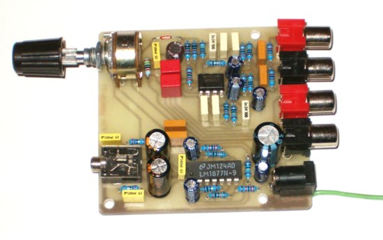

Чтобы слушать старые виниловые пластинки с полноценным звучанием, вам понадобится схема, называемая RIAA корректор. Эту можно найти в старых усилителях, но в современную домашнюю аппаратуру ее уже давно не встраивают. Если вы захотите заархивировать ваши виниловые записи на ПК, вам также будет необходим RIAA корректор. Было бы хорошо, если бы корректор имел встроенный усилитель мощности для небольших динамиков или наушников. В описываемом здесь устройстве такой усилитель есть. Оно состоит из двух частей: корректора и усилителя.

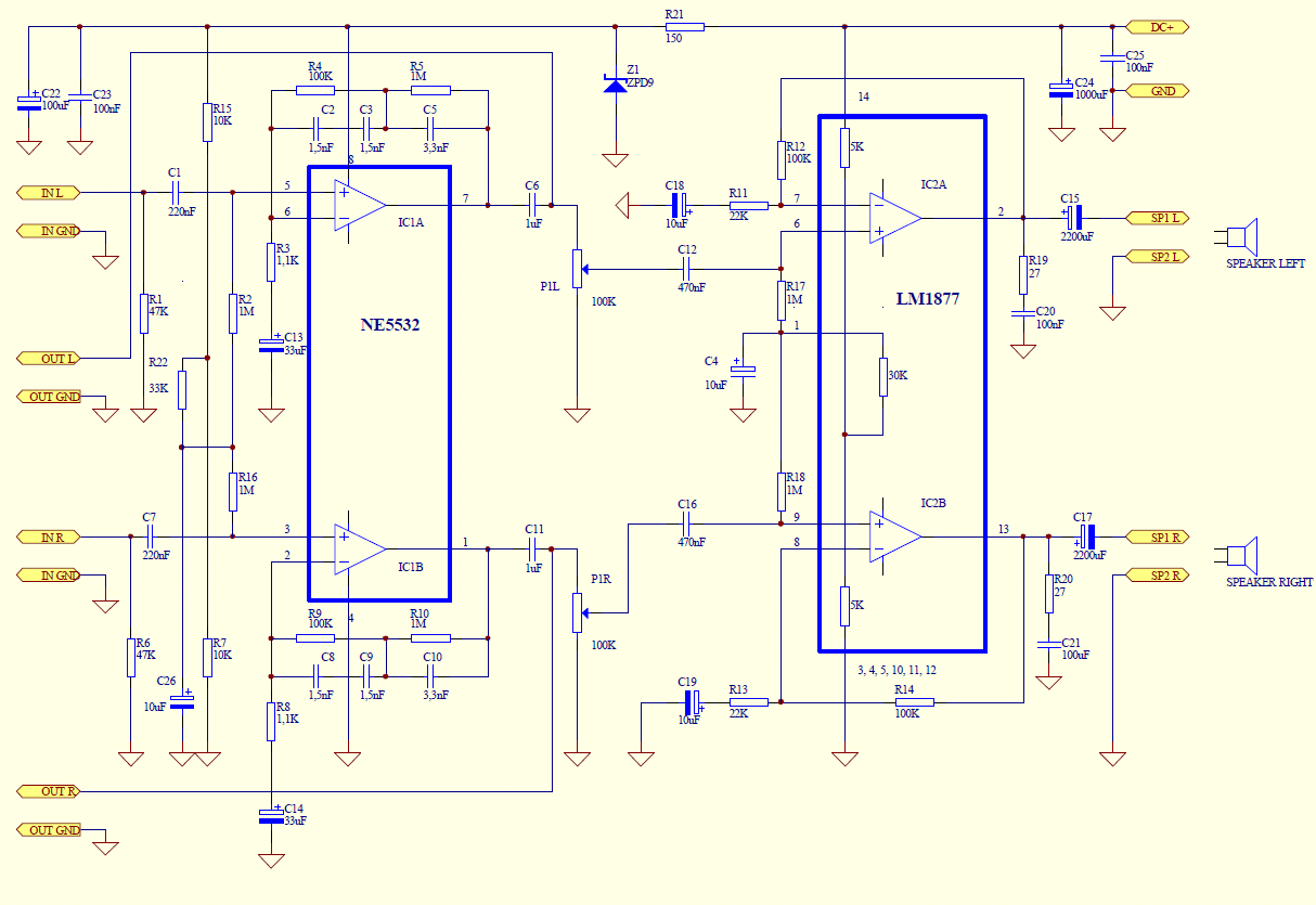

Корректор выполнен на сверхмалошумящей микросхеме NE5532. В схеме корректора используются металло-пленочные резисторы с допуском 1%, мощностью 0.6 Вт, конденсаторы должны быть с допуском 5% или лучше, с рабочим напряжением 63…100 В. Корректор имеет прямой выход на внешний усилителя или ПК.
Усилитель выполнен на микросхеме LM1877. Он обеспечивает выходную мощность 2 Вт на канал с очень низкими искажениями. Потенциометр P1 служит для регулировки выходной мощности усилителя.
Вся схема питается от внешнего источника постоянного напряжения 12…16 В. Схему, фотографии устройства и печатную плату можно скачать по соответствующим ссылкам.

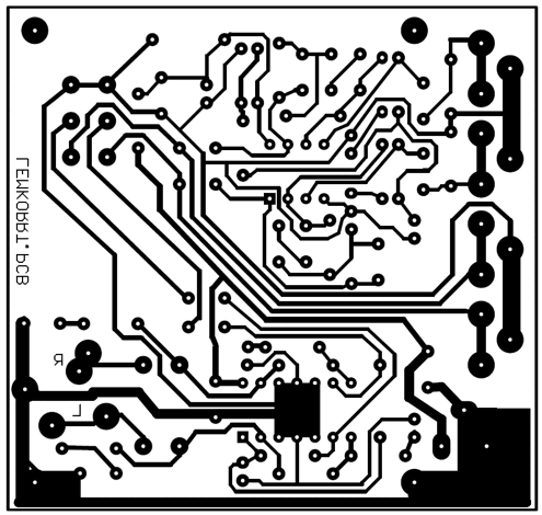

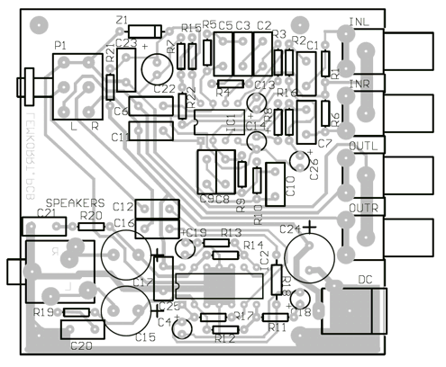

Печатная плата
RIAA корректор
RIAA корректор
Загрузить расположение элементов в PDF формате
RIAA корректор
Загрузить рисунок печатной платы в PDF или в формате Protel

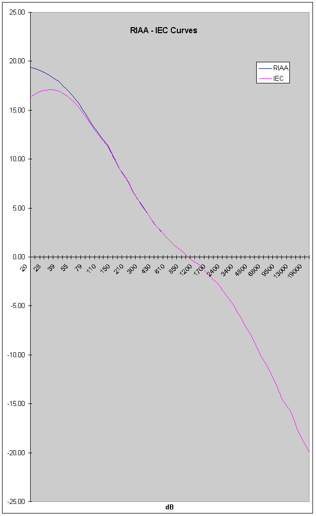

Кривая RIAA
При записи виниловых дисков уровень низких частот уменьшают, а высоких – поднимают. Это связано с тем, что для одного и того же уровня звука низкие частоты требуют более широкой гравировки, что создает следующие сложности:
  • Малое время записи
  • Игле считывающей головки труднее отслеживать такую канавку записи, и это приводит к повышенным искажениям.
На противоположном, конце звукового спектра, вследствие механического контакта иглы с дорожкой записи, возникают высокочастотные шумы. Увеличивая уровень высоких частот при записи, мы получаем лучшее соотношение сигнал/шум.
До кривой RIAA существовало несколько других кривых воспроизведения, но RIAA полностью вытеснила их в течении 60-х годов 20 века.
Ниже представлена формула для получения оригинальной кривой RIAA:
Где:
N – уровень в дБ
f – частота
t1 – высокочастотная временная константа, 75 мкс
t2 – среднечастотная временная константа, 318 мкс
t3 – низкочастотная временная константа, 3180 мкс
В 1976 году IEC представила модификацию этой кривой, введя новую временную константу, влияющую только на нижнюю часть низкочастотного диапазона. Эта кривая получила название RIAA/IEC. Этот тип коррекции так и не получил широкого признания, первоначальная кривая RIAA все же стала наиболее распространенной.
Для информации здесь представлена формула:
Где:
t4 – введенная IEC временная константа, 7950 мкс
Кривая воспроизведения RIAA:
Кривая воспроизведения RIAA-IEC

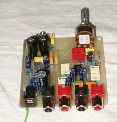

  • Спасибо за схемку!Попробую собрать.Прокомментирую после прослушивания.
  • при печати из pdf нужно выставлять масштаб 35,7% , чтобы подогнать под длину микросхемы
  • Схема-дрянь.Коррекция в цепи обратной связи. И зачем тут примитивный УМ-непонятно.:)
  • Это точно. Есть схемы куда проще. Вообще, не понятна логика авторов: резисторы с допуском +-1%, а конденсаторы +-5%. Как будто конденсаторы в 5 раз меньше влияют на АЧХ. Нелогично и применение сверхмалошумящего ОУ - уровень шума пластинки сущестекнно превышает шум корректора.
  • Штоб было :)
  • Собирал эту схему, оконечник не получился.
  • Есть фонкорректор лучше по звучанию и по ЯРКОСТИ И ПО ЧАСТОТНОЙ хАРАКТЕРИСТИКИ и по миниуму шумов!
  • Я его собирал на к574уд1а и ножки соответственно другие : 2-инверсный вход , 3-прямой вход, 4- -15в, 7- +15в, 6- выход Обязательно надо поставить 4.7пф между 6 и 2 ножкой что бы не было самовозбуждения, а 220пф на входе не обязательно. Желательно подобрать h21 транзисторов просто поближе характеристиками. 150 - 300 . Звук понравился ДВУМ! Мои друзьям Аудиофилам ... аж муражки по коже !!! И при этом сравнивали с заводским предусилителем от Веги 106 и отдельным блоком Pioneer и другим проигрывателем Pioneer со своим корректором. Сделанный по этой схеме фонкорректор играл ЧЁТЧЕ И СВОБОДНЕЕ И ЛЕГЧЕ. А дальше как решите собрать ссылаюсь на статью в Радио №11 1986 Малошумящий Усилитель стр 41 . Я его применял ещё в катушечных и кассетных предусилителях только меняя микросхемы : к544 к140уд7 ор07 к574 и подобные ... самые удачные к574уд1а.
  • 220 пф на входе нужен для коррекции АЧХ а области самых верхних частот. Его ёмкость подбирается такой, чтобы вместе с ёмкостью кабеля была бы близка к паспортному значению для конкретной головки.
  • То есть проигрыватели грампластинок есть , а тонкорректоры из них всех кто-то повыдрал ? Так что ли ?
  • В нормальных проигрывателях корректоры отсутствуют. Они входят в состав усилительного комплекса. Ну а кому-то не нравится имеющийся корректор.
  • Да 220 пф корекция по ВЧ , но при настройке мы всё убрали и при это ! на слух ! звук был самым премлемым.
  • Да это Голландская вертушка с СУПЕРмалошумящим приводом и просто выходом 5мв на двух тюльпанчиках ...вот и мы просто подключали разные , фирменные и наши промышленные и самодельные фонкорректоры.
  • А ЛАМПОВЫЕ ПРОБОВАЛИ ? Не помню чётче и живее звука , чем в старой бабушкиной радиоле ...
  • Был у товарища , но !!! Лампы уже старые , шуршат, греются ...короче он уже просто его отдал ... а самое смешное , что даже кабель от вертушки и до корректора окрашивал звучание по своему ... столько мелочей вокруг , когда с этим возишься суток не хватает ...
  • А патефона у бабушки не было?:D
  • ...Собрал , все звучит прекрасно, хорошая детализация фонограммы... Опасайтесь короткого замыкания плюса от штекера блока питания на минус разъема колокольчика. В результате этого замыкания сейчас один канал очень тихо играет, либо что-то с микросхемой, либо конденсатор , либо еще что-то..Из-за замыкания произошел обрыв земли на печатке, который был успешно пропаян. Дорожки на печатке очень близко расположены, поэтому замыкания дорожек между собой проверял тестером. корректор очень понравился
