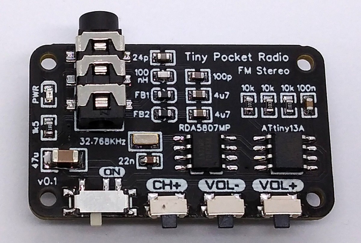

TinyPocketRadio – это простой ЧМ стерео радиоприемник, сделанный на основе микросхем ATtiny13A и RDA5807MP. Он питается от батарейки CR2032 таблеточного типа и может работать непосредственно на 32-омные наушники, подключаемые аудио разъемом 3.5 мм. Размеры печатной платы составляют 38 × 23 мм. На плате имеются выключатель питания и три кнопки: «Канал+», «Громкость–» и «Громкость+».

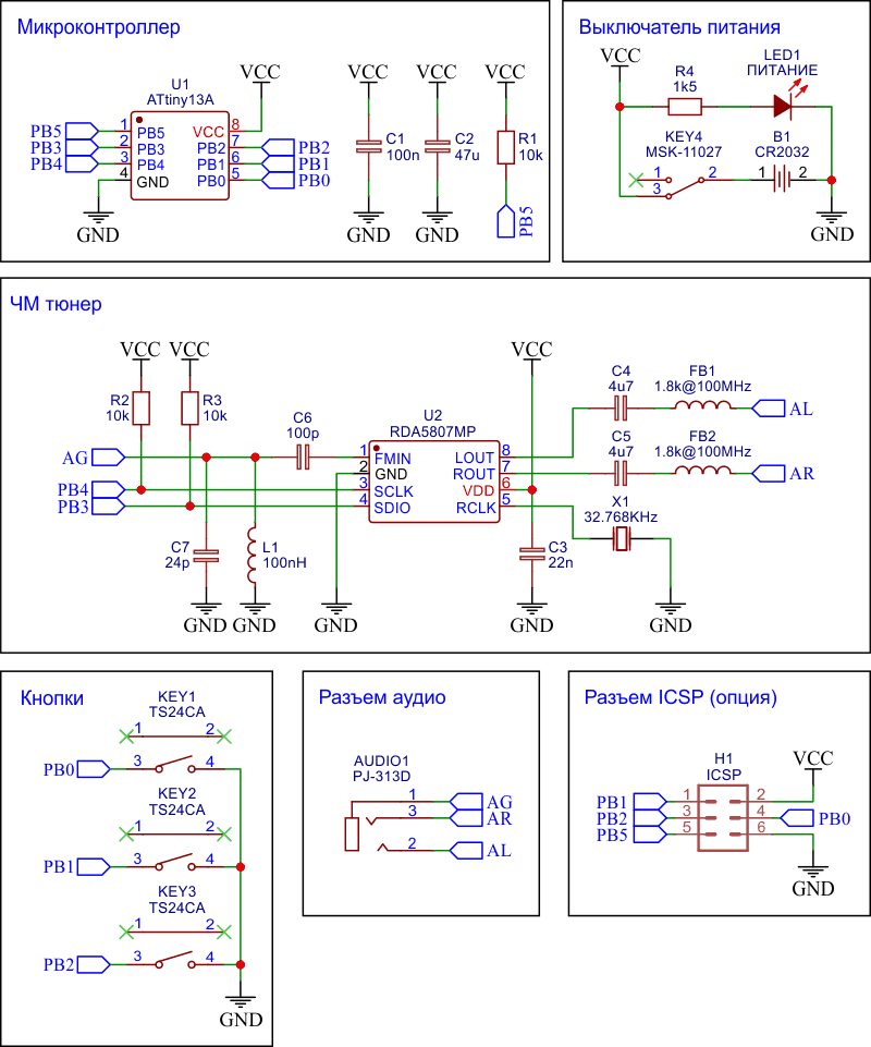

Схема тюнера изображена на Рисунке 1. Все файлы проекта можно загрузить из источника [1].
Схема тюнера TinyPocketRadio.
Рисунок 1. Схема тюнера TinyPocketRadio.
Недорогой однокристальный ЧМ стерео тюнер RDA5807MP, предназначенный для приема радиовещательных станций, отличается хорошей избирательностью по ПЧ и содержит в себе полностью интегрированный синтезатор, декодер RDS/RBDS и декодер MPX. Тюнер выполнен по КМОП технологии, поддерживает несколько интерфейсов и требует минимального количества внешних компонентов. Все это делает его очень подходящим для портативных устройств.
