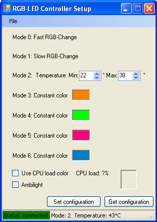

В режимах постоянного цвета цвет светодиода постоянный, но может быть задан с помощью приложения Windows, написанного на С#, через интерфейс USB. С помощью этого приложения цвет светодиода может:
  • изменяться от синего до красного, в зависимости от загрузки процессора
  • задаваться, в зависимости от содержимого экрана
» Скриншот приложения.

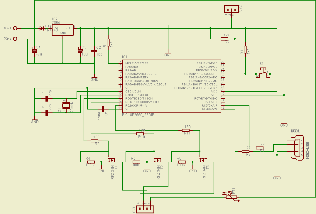

» Принципиальная схема контроллера светодиодов. Ниже представлен список необходимых деталей:

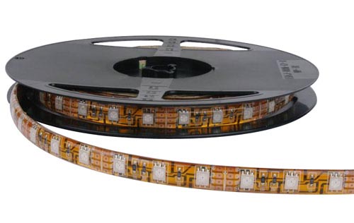

LED-Stripe
Светодиодная лента 12 В, 13.5 см, RGB

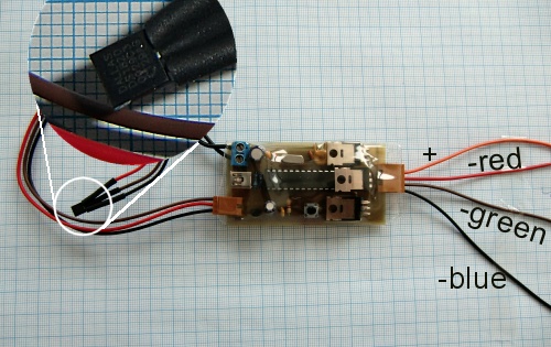

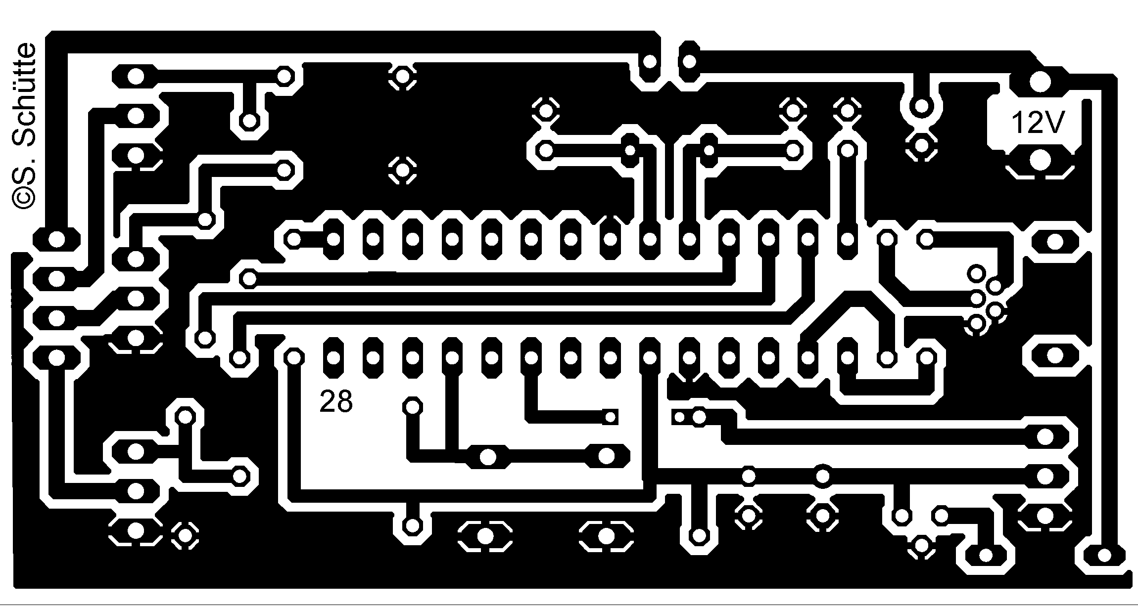

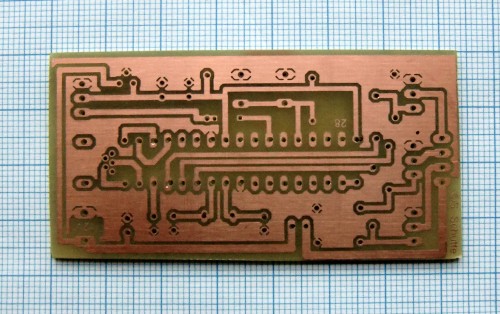

» В первую очередь должна быть сделана печатная плата (изображена на рисунке вверху). В комплект файлов загрузки включены фалы Eagle.
» Готовая печатная плата.

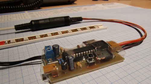

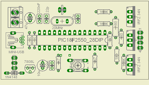

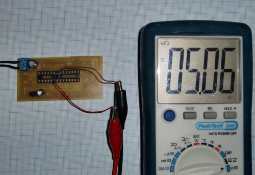

» Далее следует припаять к плате детали, необходимые для питания микроконтроллера напряжением 5 В. Затем подать напряжение 12 В и проверить наличие напряжения питания микроконтроллера (контакт 8 общий, +5 В – контакт 20). После этого можно припаять остальные детали.
» На рисунке показано, какие детали куда припаивать.
» На рисунке вверху показано как подключать светодиодную ленту (с общим анодом) и датчик DS18S20.

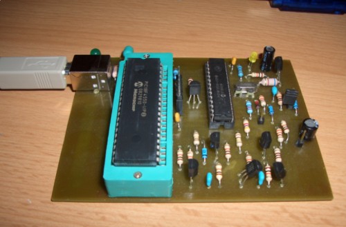

Программирование PIC контроллера
» Последнее, но обязательное действие – программирование PIC контроллера. Оно производится в три шага:
  1. Незапрограммированный PIC18F2550 вставляется в программатор. С его помощью USB загрузчик (18f2550_boot_rb4.hex) прошивается в PIC. Данный загрузчик находится в комплекте файлов загрузки проекта. Конфигурационные биты содержаться в hex файле.
  2. Вставьте PIC контроллер в собранную схему и подключите ее кабелем к USB порту вашего ПК. Теперь запитайте схему, удерживая кнопку «режим» (S1). PIC контроллер перейдет в режим загрузки. Операционная система XP/Vista запросит драйвер. Используйте драйвер, поставляемый с Microchip USB Framework (C:/Microchip Solutions/USB Device - MCHPUSB - Generic Driver/ DemoDriver), устройство будет опознано и появится в списке диспетчера задач.
  3. Наконец, можно загрузить программу (RGBController.hex) в микроконтроллер, используя утилиту PDFSUSB, входящую в состав Microchip USB Framework.
Теперь нужно прервать питание схемы, чтобы перезапустить PIC контроллер. (В этот раз не надо держать кнопку «режим»). Контроллер войдет в режим приложения. Подключенные светодиоды должны загореться. Если Windows снова запросит драйвер, используйте драйвер, поставляемый с проектом в загрузках. (В папке /ConfigurationUI/WinXP_USBDriver). Теперь нажмите кнопку «режим» один раз для инициализации PIC контроллера.
Используя приложение (/ConfigurationUI/RGBConfigurator/bin/Debug/RGBConfigurator.exe), вы можете конфигурировать контроллер светодиодов в соответствии с вашими желаниями.
