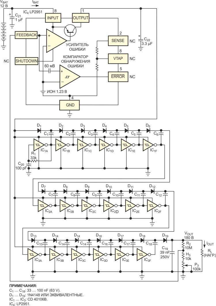

Эта бестрансформаторная схема, в которой использованы четыре общедоступных микросхемы, преобразует 12 В в напряжение 180 В.
Рисунок 1. Эта бестрансформаторная схема, в которой использованы четыре

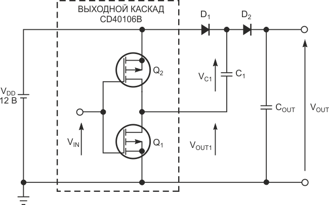

Схема на Рисунке 1 позволяет обойти проблемы, связанные с трансформатором, благодаря использованию бестрансформаторной топологии с коммутируемыми конденсаторами на общедоступных компонентах. Принципы работы схемы можно описать, рассмотрев сначала поведение одного элемента с переключаемым конденсатором, а затем распространив концепцию на N-элементный умножитель напряжения. Эквивалентная схема первой ячейки с коммутируемым конденсатором изображена на Рисунке 2.
Эта схема иллюстрирует принцип работы базовой ячейки удвоителя напряжения.
Рисунок 2. Эта схема иллюстрирует принцип работы базовой ячейки удвоителя
напряжения.
Два комплементарных MOSFET Q1 и Q2 в двухтактной конфигурации представляют выходной каскад инвертора с триггером Шмиттта CD40106. Входной сигнал VIN управляет двухтактным каскадом, на выходе которого формируются прямоугольные импульсы с размахом от 0 до 12 В и частотой 150 кГц. Если считать, что в течение первого полупериода этих импульсов напряжение VIN равно 12 В, то транзистор Q1 будет открыт, а Q2 – закрыт. Соответственно, диод D1 смещен в прямом направлении, и конденсатор C1 заряжается до положительного напряжения VC1 = VDD – VD, где VD – прямое падение напряжения на D1 (0.7 В). При этом диод D2 смещен в прямом направлении, и конденсатор COUT заряжается до напряжения VOUT = VDD – 2VD. Во время второго полупериода состояния меняются на противоположные: напряжение VIN равно 0 В, Q1 закрыт, а Q2 открыт; в результате отрицательный вывод C1 оказывается подключенным к напряжению питания. В таком состоянии потенциал положительного вывода C1 поднимается до напряжения, превышающего напряжение питания VDD. Теперь D1 становится смещенным в обратном направлении, позволяя конденсатору C2 вновь заряжаться через диод D2. Если предположить, что емкость конденсатора COUT значительно меньше, чем C1, то значение, которого достигает напряжение VOUT, можно рассчитать так:
Таким образом, если считать, что VDD >> VD, можно увидеть, что схема на Рисунке 2 действует как ячейка удвоителя напряжения.

Таким образом, для этой конструкции потребуются три микросхемы инверторов с триггерами Шмитта CD40106, как показано на Рисунке 1. Из формулы (1) можно увидеть, что колебания напряжения свинцово-кислотной батареи от 11 до 13.5 В приводят к пропорциональным отклонениям выходного напряжения от 195 до 243 В. Для приложений, требующих точного смещения, это неприемлемо. Очевидное решение проблемы состоит в том, чтобы стабилизировать выходное напряжение VOUT. Можно использовать любой из двух методов регулирования: подключить высоковольтный регулятор непосредственно к выходной клемме VOUT или управлять низким напряжением питания VDD КМОП инверторов, чтобы косвенно регулировать выходное напряжение VOUT. Из-за высокой стоимости и низкого КПД высоковольтных линейных регуляторов в схеме на Рисунке 1 используется второй метод регулирования.
Таблица 1. Стабилизация входного напряжения
при IOUT = 20 мкА
VBAT (В) VOUT (В)
11 180.3
12 180.3
13 180.3
14 180.3
Ключевым элементом цепи обратной связи является недорогой LDO стабилизатор напряжения LP2951 (IC4). Регулируемое выходное напряжение VDD этого стабилизатора используется для питания 16 инверторов с триггерами Шмита (IC1 … IC3). В такой конфигурации схемы микросхема IC4 должна работать с входными напряжениями в диапазоне всего от 11 до 13.5 В. Выходное напряжение VOUT подается обратно на усилитель ошибки микросхемы IC4 через резистивный делитель R2, R3 и P3. Первая ячейка умножителя IC1A вырабатывает сигнал прямоугольной формы, необходимый 18-элементному умножителю напряжения на коммутируемых конденсаторах. Цепь обратной связи R1, C1 превращает этот инвертор с триггером Шмитта в автоколебательный генератор, частота прямоугольных импульсов на выходе которого равна 150 кГц. В Таблицах 1 и 2 показаны измеренные электрические характеристики стабилизированного DC/DC преобразователя 12 В/180 В. Характеристики стабилизации по входному напряжению в Таблице 1 подтверждают, что при отклонениях напряжения батареи от 1 до 14 В существенных изменений выходного напряжения не происходит. Из характеристик стабилизации выходного напряжения по току нагрузки в Таблице 2 видно, что КПД мощности достигает 61%, максимальный выходной ток составляет 1 мА, а пиковые значения пульсаций выходного напряжения не превышают 0.2 В.

  • Я дико извиняюсь, но данный конкретный способ повышения напряжения известен очень давно. В том числе, с использованием конкретно этой микросхемы. В чем тут новизна? Очередная абсолютно бесполезная статья
  • Видимо в том, что вместо очередного описания давно известного способа автор предложил работающую (надеюсь, что действительно работающую) схему. И да, форум - не патентное бюро, на него требование новизны не распространяется.
  • Может "отстал от жизни",но как то без гальванической (трансформаторной) развязки непривычно.
  • Есть еще одна особенность. Преобразователь на ключах и конденсаторах имеет очень низкий КПД: каждая перезарядка конденсатора теряет в ключе как минимум половину энергии
  • Рабочее напряжение конденсаторов должно увеличиваться по мере нарастания порядкового номера вплоть до 250В, а в схеме все на 63В.
  • Каждый конденсатор заряжается максимум до напряжения 12В, которое добавляется к напряжению предыдущего каскада и так до выхода, где это общее напряжение суммируется.
  • Да...
  • [b]Igor.I[/b], ведь [b]bobesh[/b] прав. За что Вы ему погрозили красной палочкой? Этим средством нужно пользоваться очень осторожно, дабы не прослыть... Извиняюсь, но ничего личного...
  • Имхо С22 лишний. А без него по идее раскачка не будет устойчива. Посему... А она будет работоспособна?
  • Таки да. Но кроме этого напряжения, которое суммируется есть ещё и умноженное. А ёмкости вольт добавки по сути сидят на земле вторым концом. Посему таки нарастание U раб для ёмкостей подразумевается по умолчанию.
