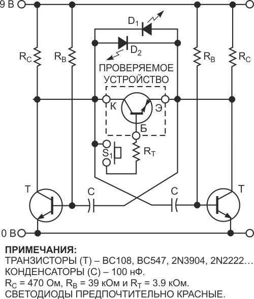

Иногда может быть полезно быстро и легко определить тип (n-p-n или p-n-p) ) и работоспособность транзистора. Карманный тестер, показанный на Рисунке 1, идеально подходит для быстрой проверки транзисторов без учета таких параметров, как коэффициент усиления и граничная частота. Транзистор, или проверяемое устройство, включается между коллекторами транзисторов T автоколебательного мультивибратора. Таким образом, между коллектором и эмиттером проверяемого устройства попеременно прикладывается положительное и отрицательное напряжение. Два светодиода во встречно-параллельном включении попеременно включаются в том случае, если устройство не проводит ток. Частота мультивибратора является функцией значений C и RB. Если тестируемое устройство проводит ток только в одном направлении, то гаснет только один светодиод. Если устройство проводит ток в обоих направлениях, то гаснут оба светодиода. Можно оставить базу устройства неподключенной, чтобы проверить наличие чрезмерного тока утечки или короткого замыкания между базой и коллектором или базой и эмиттером. С помощью кнопки S1 можно соединить базу с коллектором для подачи тока в базу тестируемого устройства. Варианты поведения тестера сведены в Таблицу 1.
Этот простой тестер позволяет определить тип и работоспособность транзистора.
Рисунок 1. Этот простой тестер позволяет определить тип
Таблица 1. Результаты тестов
Тест D1 D2 S1 Комментарии
1 Вкл. Выкл. Выкл. Неправильное подключение? Поменяйте клеммы «К» и «Б».
2 Выкл. Вкл. Выкл. Неправильное подключение? Поменяйте клеммы «К» и «Б».
3 Выкл. Выкл. Выкл. Проверяемое устройство закорочено (неисправно).
4 Вкл. Вкл. Выкл. Устройство исправно, если результаты тестов 5 и 6 положительны.
5 Вкл. Выкл. Вкл. Проверяемое устройство является p-n-p транзистором.
6 Выкл. Вкл. Вкл. Проверяемое устройство является n-p-n транзистором.

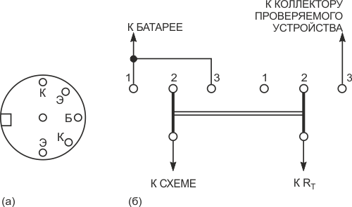

Разъем DIN позволяет легко подключить любой транзистор (а); двуполярный двунаправленный переключатель обеспечивает различные варианты тестирования (б).
Рисунок 2. Разъем DIN позволяет легко подключить любой транзистор (а);
Схема позволяет также проверять диоды, подключенные между клеммами «К» и «Э», полевые транзисторы, небольшие тиристоры и симисторы. Весь тестер размещается в небольшом корпусе размером 20 × 30 × 60 мм. Для внешних подключений к тестируемому устройству можно использовать провода с зажимами «крокодил» или разъем. Практично и экономично использовать 5-контактное гнездо разъема DIN, расположив контакты так, как показано на Рисунке 2а. Такое расположение контактов позволяет легко подключать любой транзистор, независимо от порядка выводов «К», «Б», «Э». Подключение переключателя S1 показано на Рисунке 2б. S1 – это двуполярный двунаправленный переключатель:
  • Позиция 1: включено, базовый ток отсутствует (S1 разомкнут).
  • Позиция 2: выключено (среднее положение).
  • Позиция 3: включено, базовый ток течет (S1 замкнут).
