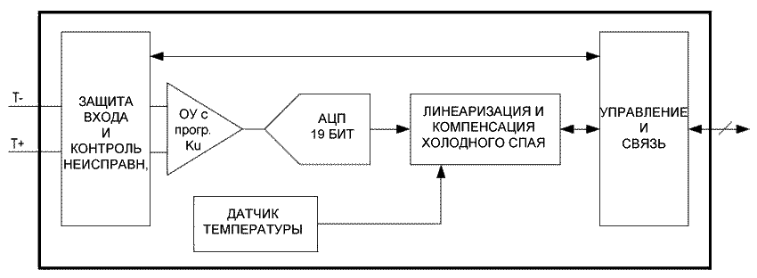

Блок-схема
Блок-схема.
Рисунок 4. Блок-схема.
