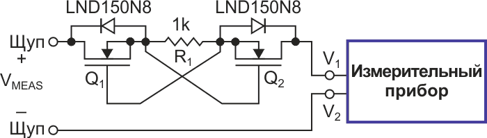

На Рисунке 1 показана схема защиты низковольтных высокоимпедансных измерительных приборов от напряжений до ±500 В. Защита реализуется путем ограничения величины тока, поступающего в измерительный прибор. Схема защитит от разрушительных высоких постоянных напряжений до 500 В положительной и отрицательной полярности, непреднамеренно подключенных к щупам (VMEAS).
Прозрачная защелка на основе обычных КМОП инверторов. Вход данных - «D», вход разрешения - «E».
Рисунок 1.
Описание схемы

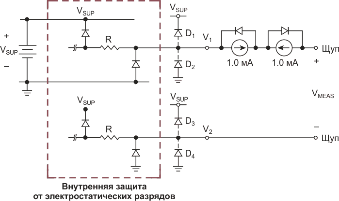

Схема состоит из двух транзисторов Q1 и Q2 и одного резистора R1. Q1 и Q2 – это 500-вольтовые MOSFET с обедненными каналами n-типа в корпусе SOT-89 для поверхностного монтажа, имеющие защиту от электростатического разряда промежутка затвор-исток. Q1 и Q2 включены встречно-параллельно как два источника постоянного тока с номинальным значением 1.0 мА. Уровень ограничения этого тока задает резистор R1. На Рисунке 2 показана типичная схема высокоимпедансной входной цепи измерительного прибора. На Рисунке 3 изображена упрощенная эквивалентная схема цепей защиты.

При нормальной работе абсолютное значение VMEAS меньше напряжения питания схемы. Транзисторы Q1 и Q2 будут полностью открыты и иметь сопротивления сток-исток не более 1.0 кОм. Поскольку входное сопротивление прибора обычно очень велико, скажем, больше 10 МОм, дополнительное последовательное сопротивление 2.0 кОм, вносимое двумя транзисторами, не повлияет на точность измерений.

Рисунок 3.
При неисправности абсолютное значение VMEAS больше, чем напряжение питания; Q1 ограничивает ток до 1.0 мА при больших положительных напряжениях, а Q2 ограничивает ток до –1.0 мА при больших отрицательных напряжениях VMEAS.
Например, если VMEAS подключить к ±500 В, транзисторы Q1 и Q2 ограничат входной ток до ±1.0 мА, в результате чего входное напряжение на измерительном приборе будет ограничено на уровне, на 1.3 В превышающем напряжение питания (при R = 600 Ом), и на 0.7 В более низком, чем уровень земли.
Обычно измерительные приборы имеют на обеих входных клеммах диоды защиты от электростатических разрядов, подключенные к источнику питания и земле. Как правило, эти диоды могут выдерживать непрерывный ток 1.0 мА. Если защитные диоды отсутствуют, можно добавить внешние диоды D1, D2, D3 и D4.

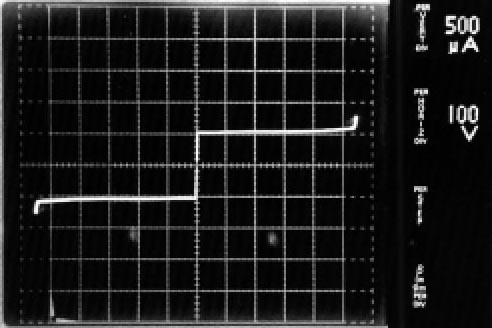

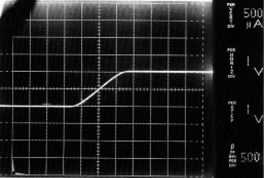

На Рисунках 4а и 4б показаны зависимости тока от напряжения VMEAS в реальной схеме. Сопротивление резистора R1 было выбрано равным 1 кОм.
Рисунок 4.
