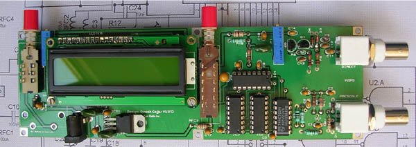

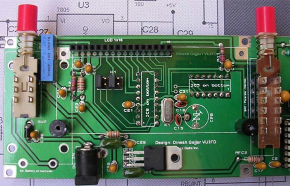

Программа частотомера автоматически выбирает диапазон измерений и отображает результаты на двухстрочном ЖКИ. Вся схема собрана на двухсторонней печатной плате размером 6 × 19 см.
Фотография собранного частотомера. Вид сверху:
Справа внизу секция предварительного делителя из четырех микросхем, которые будут использованы в следующих модификациях частотомера.

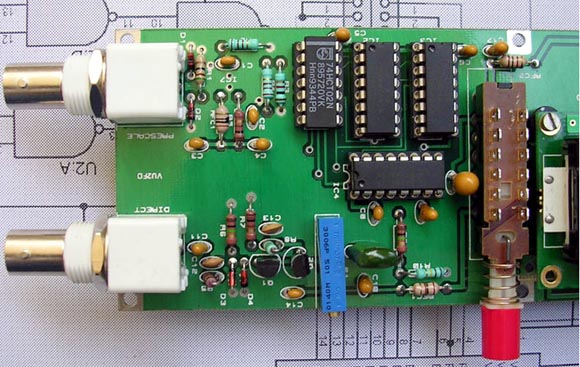

Вид со стороны входа частотомера:
Замечание: предварительный делитель 3.5 ГГц расположен , а низкочастотная часть внизу фотографии.

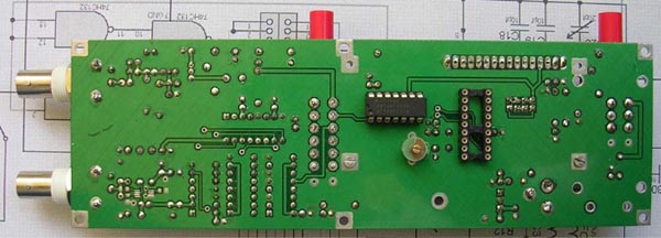

Частотомер со снятым ЖК индикатором. Вид сверху:
Две главных микросхемы, PIC16F84A и 74HC132, установлены на противоположной стороне платы.
Фотография частотомера. Вид сбоку, со стороны микроконтроллера PIC16F84A:
На фотографии сверху микроконтроллер PIC16F84A и микросхема предварительного делителя не установлены.
Четыре отверстия, расположенных ниже красного переключателя, предназначены для держателя батареи.

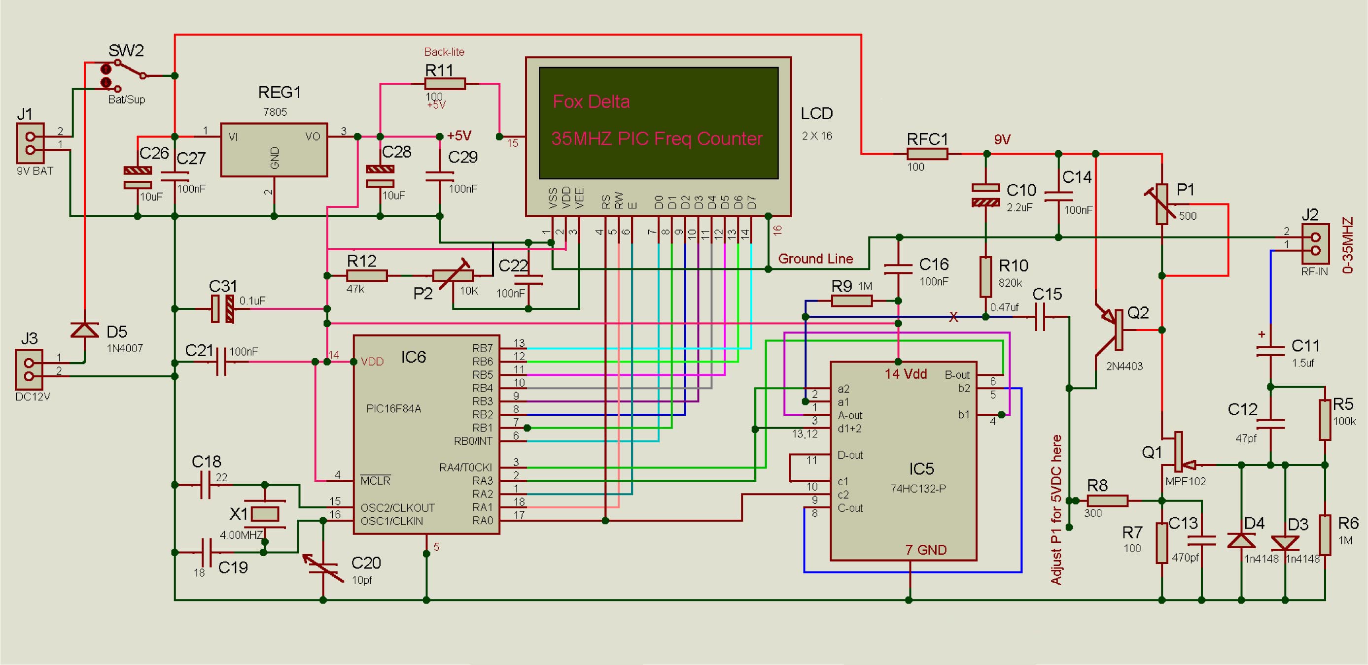

Принципиальная частотомера 35 МГц с ЖК индикатором:
Кликните для увеличения

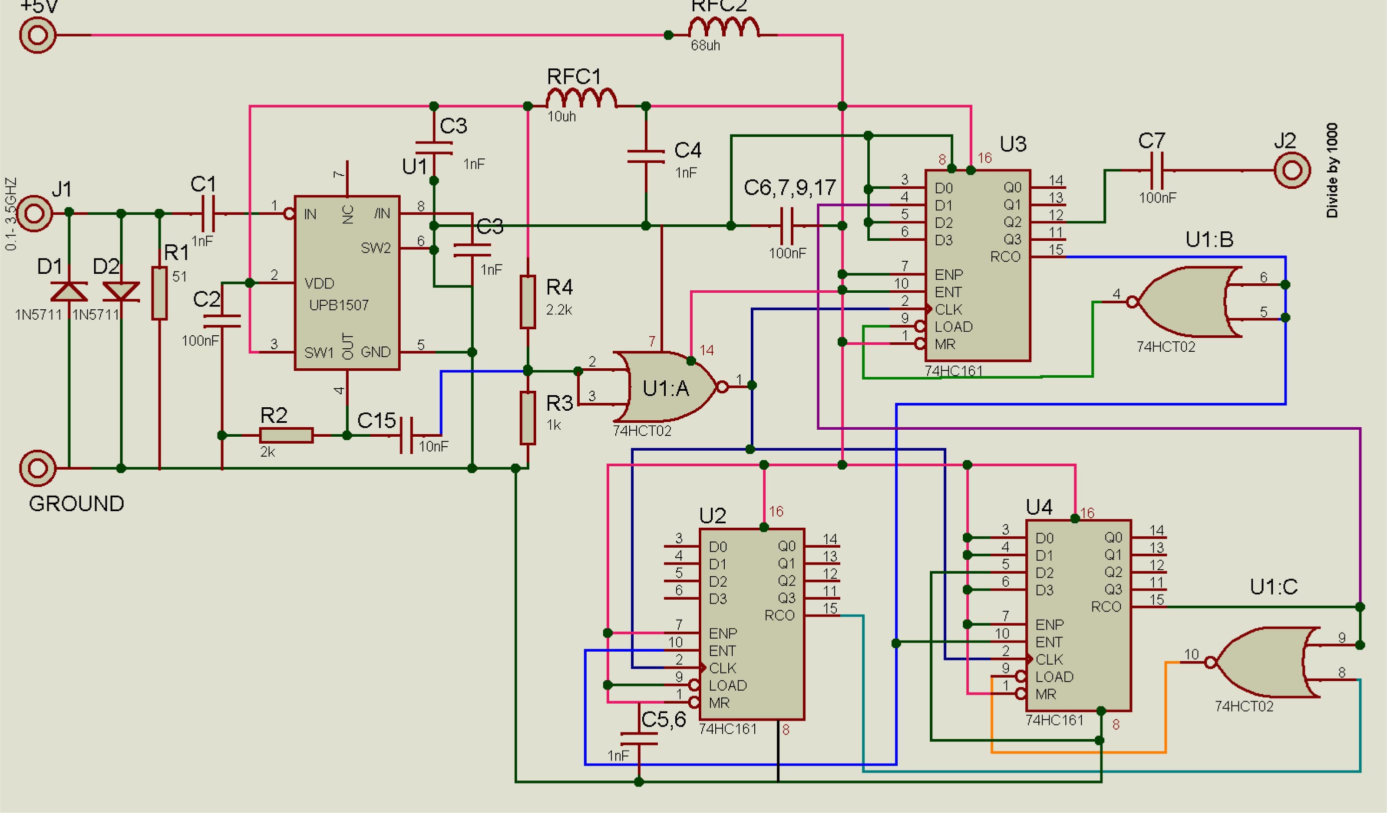

Принципиальная схема предварительного делителя 3.5 ГГц:
Несколько замечаний
  • Частотомер собран на двухсторонней печатной плате с металлизированными отверстиями размером 6 × 19 см.
  • Если низкочастотный вход вам не нужен, а на его месте вы хотели бы видеть вход ТТЛ, соедините J3 и C15 перемычкой, а компоненты входного усилителя 50 МГц не запаивайте.

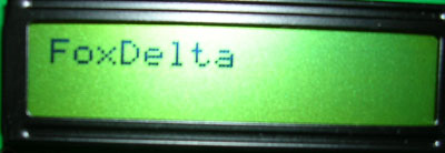

Приветствие, которое вы увидите при включении питания:
