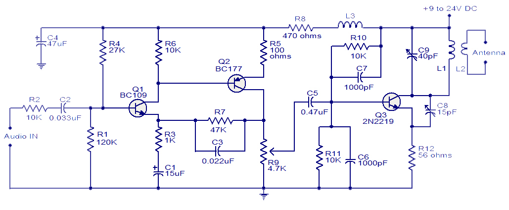

УКВ передатчик с дальностью действия 2 км
При согласованной антенне приведенная здесь схема УКВ передатчика способна передавать сигнал на расстояние до 2 км. На транзисторах Q1 и Q2 сделан классический высокочувствительный предусилитель. Передаваемый сигнал подается на базу Q1 через конденсатор C2. Режимы работы предусилителя задаются резисторами смещения R1, R3, R4, R6, R5 и R9. Транзистор Q3 одновременно выполняет функции генератора, смесителя и оконечного усилителя мощности. C9 и L1 образуют резонансный контур, что имеет первостепенное значение для формирования колебаний. Связь выходного каскада с антенной осуществляется через индуктивность L2.

Замечания
  • Схему следует монтировать на качественной печатной плате.
  • Для питания схемы пригоден любой источник постоянного тока с напряжением от 9 до 24 В.
  • Индуктивность L3 должна быть типа VR220J фирмы RFC или аналогичной.
  • L1 можно изготовить, намотав 3 витка эмаль-провода диаметром 1 мм на пластмассовый каркас диаметром 10 мм. Намотав на этот каркас вблизи L3 еще два витка такого же провода, получите L2.
  • Частоту генератора можно подстроить конденсатором C9.
  • С помощью R9 регулируют усиление.
  • Для оптимизации характеристик передатчика, конденсатор C8 тоже должен быть подстроечным.
  • Использование для питания схемы батареи значительно снижает шумы.
