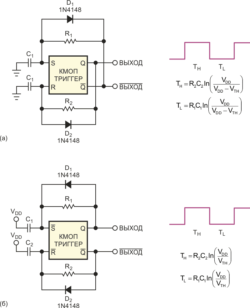

Подключение двух RC-цепочек между комплементарными выходами Q и /Q и входами установки и сброса образует автоколебательную схему (Рисунок 1). Благодаря комплементарным выходам схема не имеет устойчивого состояния и постоянно переключается, генерируя непрерывный тактовый сигнал. Постоянные времени R2C2 и R1C1 устанавливают длительность высокого и низкого уровней TH и TL, соответственно, а также коэффициент заполнения. Диоды D1 и D2 быстро разряжают конденсаторы C1 и C2, чтобы в следующем цикле они перезаряжались от 0 В.
Подключение конденсаторов - к земле или к шине VDD,  - зависит от активного уровня входных сигналов: высокого (а) или низкого (б).
Рисунок 1. Подключение конденсаторов – к земле или к шине VDD, – зависит от активного

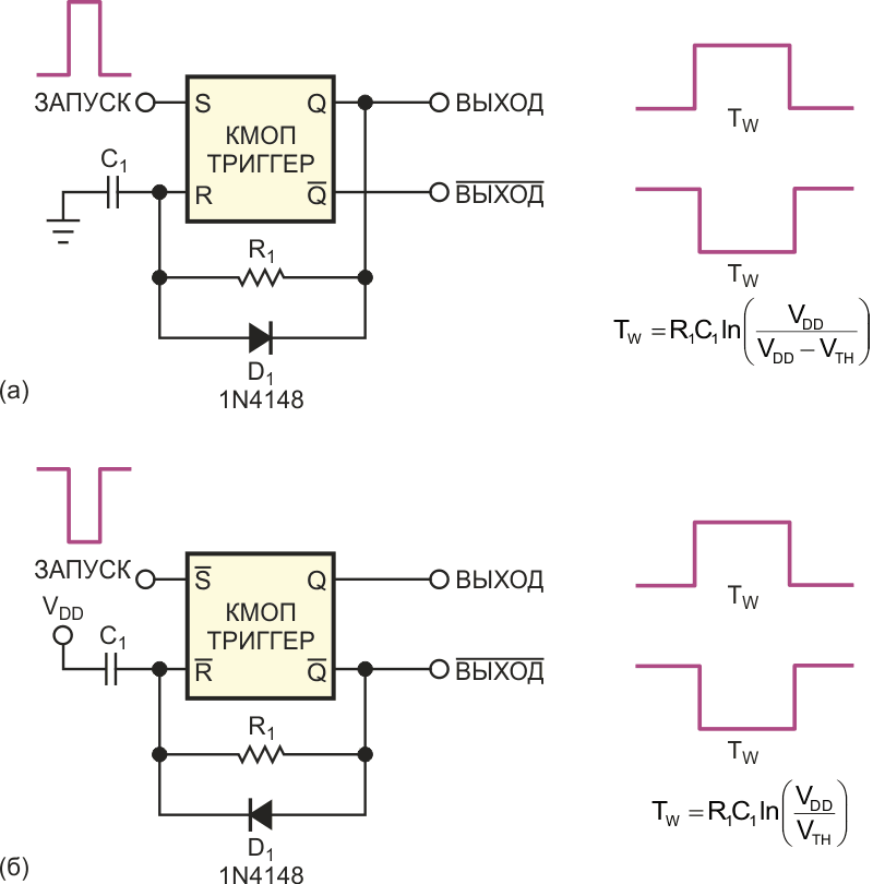

Для создания ждущего мультивибратора необходимо подключить одну RC-цепочку (Рисунок 2), выбирая вариант, зависящий от того, нужен ли запуск положительным или отрицательным импульсом. По фронту входного импульса запуска генерируется выходной импульс длительностью TW, спад которого наступает после того, как RC-цепочка перестает активировать вход сброса. Длительность выходного импульса определяется постоянной времени RC-цепи. Для правильной работы импульс запуска должен быть короче выходного импульса. Диод сокращает время восстановления.
Полярность фронта, запускающего мультивибратор, зависит уровня активности входного сигнала: высокого (а) или низкого (б).
Рисунок 2. Полярность фронта, запускающего мультивибратор, зависит уровня
Пороговое напряжение имеет типовое значение VDD/2, но оно может изменяться от 0.33 до 0.67 от VDD для КМОП микросхем семейства CD4000. Параметры выходных сигналов схем на Рисунках 1 и 2 варьируются от устройства к устройству в зависимости от величины порогового напряжения. С другой стороны, пороговое напряжение демонстрирует хорошую стабильность при изменении напряжения питания и температуры.
Для наилучшей точности времязадающие конденсаторы в схемах как автоколебательных, так и ждущих мультивибраторов должны быть неполярными, иметь малые утечки, и их емкости должны намного превышать собственные паразитные емкости схемы, а сопротивления времязадающих резисторов должны быть намного больше, чем выходные сопротивления КМОП логических элементов, которые обычно составляют сотни Ом. Кроме того, необходимо обеспечить развязку по питанию, чтобы исключить скачки напряжения, способные нарушить работу схем.
