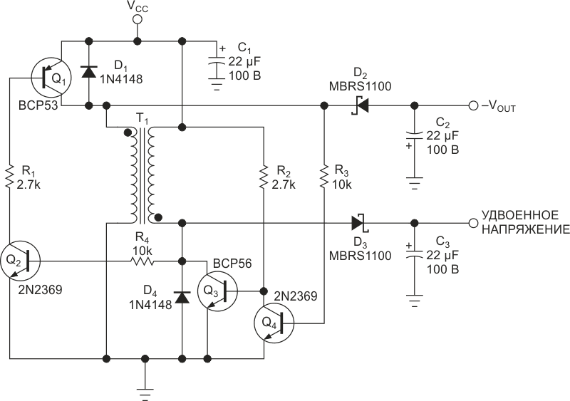

В этой схеме используется тот факт, что размах коллекторных напряжений в двухтактных трансформаторных DC/DC преобразователях вдвое превышает напряжение питания. При реализации таких схем на n-p-n транзисторах коллекторное напряжения изменяется от 0 В до удвоенного напряжения шины питания. При использовании p-n-p устройств напряжение на коллекторе изменяется от VCC до значения, равного VCC по амплитуде, но противоположного по знаку [1]. В этой схеме комплементарная пара транзисторов, управляя двумя обмотками трансформатора, одновременно обеспечивает получение удвоенного и отрицательного напряжений.
Одна из обмоток трансформатора T1, соединенная с землей, коммутируется p-n-p транзистором Q1, подключенным к шине VCC (Рисунок 1). Вторая обмотка, соединенная с VCC, коммутируется n-p-n транзистором Q3, подключенным к шине земли. Транзисторы Q2 и Q4 управляют транзисторами Q1 и Q3, соответственно. Коллекторы Q3 и Q1 через резисторы R4 и R3 обеспечивают перекрестную связь с транзисторами Q2 и Q4. Резисторы R1 и R2 служат коллекторными нагрузками транзисторов Q2 и Q4. Диоды D1 и D4 защищают транзисторы Q1 и Q3 от обратного пробоя. Регенеративная обратная связь, определяемая конфигурацией цепей управления и полярностью включения обмоток трансформатора, обеспечивает автоколебания схемы, в результате которых трансформатор попеременно переходит от положительного насыщения к отрицательному, формируя напряжения для попеременного включения и выключения транзисторов Q1 и Q3.
Регенеративная схема с перекрестной связью управляет переключением транзисторов Q1 и Q3 и обмотками трансформатора. Результирующие импульсы напряжения на их коллекторах выпрямляются до удвоенного положительного и до отрицательного напряжения питания.
Рисунок 1. Регенеративная схема с перекрестной связью управляет переключением транзисторов Q1 и Q3
На коллекторе транзистора Q1 формируются прямоугольные импульсы с амплитудой, вдвое превышающей VCC, имеющие номинальный размах от VCC до равного, но отрицательного выходного уровня. Одновременно на коллекторе транзистора Q3 формируются прямоугольные импульсы с амплитудой, вдвое превышающей напряжение питающей шины, имеющие номинальный размах от 0 В до удвоенного напряжения питающей шины.
Диод D2 и конденсатор C2 реализуют однополупериодное выпрямление и фильтрацию коллекторного напряжения транзистора Q1 для выхода отрицательного напряжения. Однополупериодное выпрямление и фильтрация коллекторного напряжения транзистора Q3 с помощью элементов D3 и C3 формируют выходное напряжение удвоителя.

Трансформатор T1 – это 200 витков бифилярного эмалированного провода диаметром 0.113 мм, намотанных 1 к 1 на тороидальном ферритовом сердечнике. В Таблице 1 представлены результаты экспериментов со схемой, демонстрирующие широкий диапазон входных напряжений от 5 до 30 В при умеренном КПД.
