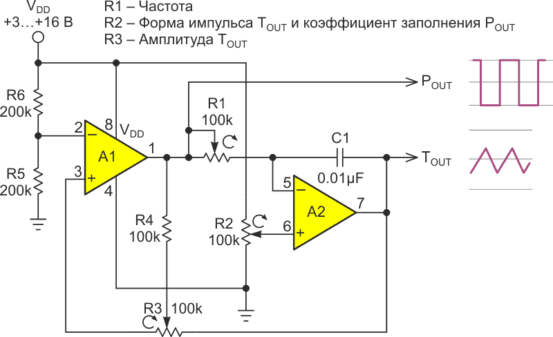

Операционные усилители c rail-to-rail входом и выходом, как на полевых, так и на биполярных транзисторах, существуют уже давно, но возможности их использования в простых схемах многофункциональных генераторов до сих пор удивляют. На Рисунке 1 приведен пример формирования различных точных сигналов при использовании в качестве активного устройства единственного сдвоенного rail-to-rail операционного усилителя (ОУ).

Вот как это работает.

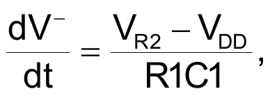

Для получения треугольных выходных импульсов TOUT усилитель A2 интегрирует разность между rail-to-rail выходным напряжением усилителя A1 и напряжением на движке потенциометра R2, определяющим форму сигнала. Постоянная времени интегрирования задается элементами R1C1, которые в сочетании с потенциометром R2 определяют скорости нарастания и спада:
и
где
VR2 – напряжение на движке потенциометра R2,
dV+/dt – скорость нарастания пилообразного напряжения,
dV/dt – скорость спада пилообразного напряжения.

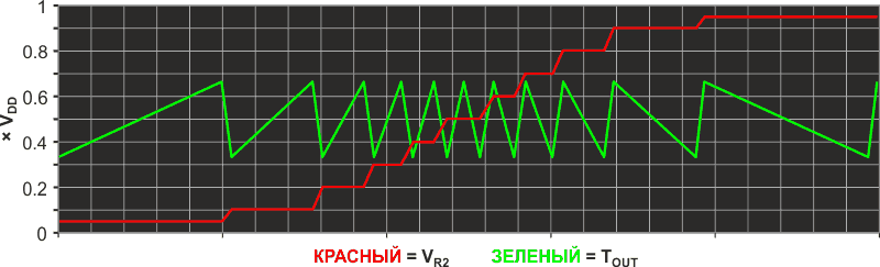

Как показано на Рисунке 2, треугольные импульсы получаются симметричными, если VR2 = VDD/2, имеют положительный наклон, если VR2 < VDD/2, и отрицательный наклон, если VR2 > VDD/2.
Зависимость формы треугольных импульсов на выходе TOUT от положения движка потенциометра R2.

Как будет показано далее, потенциометр R2 также управляет коэффициентом заполнения прямоугольных импульсов POUT.

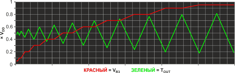

Импульсы TOUT симметричны относительно VDD/2, а их размах задается напряжением VR3 на движке потенциометра R3 в диапазоне от 0 (полностью вывернут против часовой стрелки) до VDD (полностью вывернут по часовой стрелке), как показано на Рисунке 3.

Усилитель A1 работает как компаратор, управляемый разностью между напряжением TOUT (масштабированным установкой потенциометра R3) и опорным напряжением VDD/2, снимаемым с делителя R5/R6. Положительная обратная связь, замыкаемая резистором R4, заставляет А1 периодически переключать направление изменения пилообразного напряжения TOUT. Отношение сопротивлений R4 к R3 определяет уровни пиков TOUT, необходимые для переключения состояний усилителя A2, и тем самым устанавливает пиковую амплитуду импульсов TOUT.
С выхода POUT снимаются прямоугольные импульсы с размахом от 0 до VDD, коэффициент заполнения которых меняется от 0% до 100% при изменении напряжения на движке потенциометра R2 от 0 до VDD (полностью вывернут по часовой стрелке).
На частоту колебаний влияют все три потенциометра, но форма и амплитуда TOUT и коэффициент заполнения импульсов POUT взаимно независимы. Поэтому самый простой способ настройки различных параметров, быстрее всего приводящий к результату, – это сначала настроить потенциометры R2 и R3 для получения нужной формы и амплитуды импульсов, а затем потенциометром R1 установить нужную частоту.
В некоторой зависимости от выбора напряжения VDD, общий ток потребления без учета выходной нагрузки составляет порядка 2 мА. Максимальная частота колебаний при использовании микросхемы TLV2372 составляет около 10 кГц, но если требуется большее быстродействие, доступны более быстрые усилители, а также операционные усилители, способные работать с более высокими напряжениями. И, конечно, при двуполярном питании можно получить двуполярные выходные импульсы. На выбор шеф-повара!
