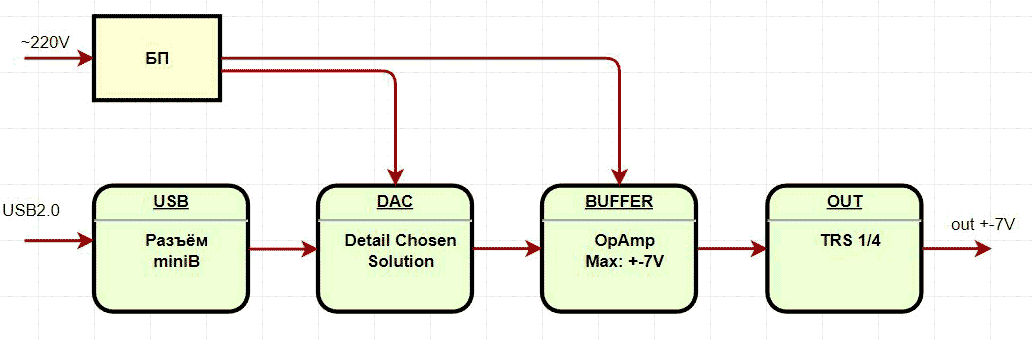

После утряски всего была нарисована блок-схема:
Схема простой звуковой карты (ЦАП)
«Внимание! Не соответствует финальному устройству»
И приступил к поиску вариантов решения задачи. Кстати, конечное устройство отличается от блок-схемы благодаря отличному кодеку, который питался сразу от USB.

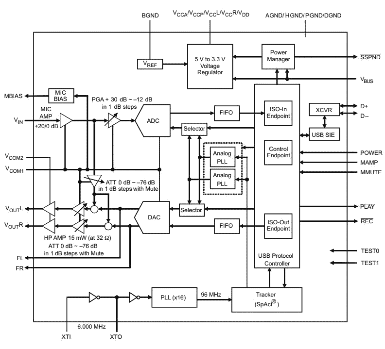

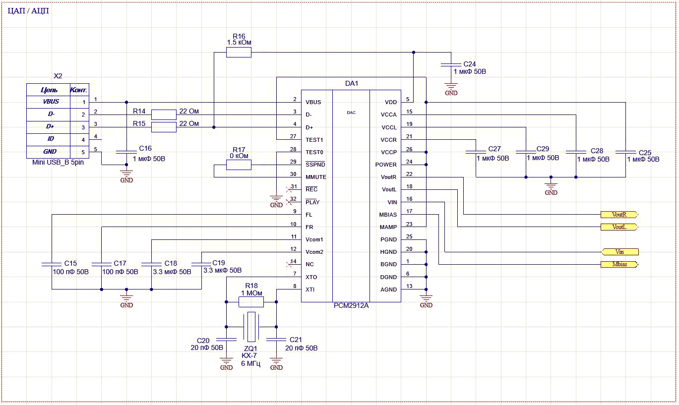

Итак. Мне эта штука настолько понравилась, что решил делать на ней. И что не могло не радовать – даже ПО писать не придётся, кодек имеет драйвер USB. Хочу показать её внутренности, а то не все же пойдут по ссылке в даташит…
Особенно понравилось наличие выходов непосредственно с DAC, выходы после PGA и выходы Vcom (я их не использовал, но порой классно получить средний уровень напряжения выходного буфера).
Так как после внимательного прочтения документации на кодек я был уверен, что он мне подходит, оставалось дело за выходным буфером и питанием.

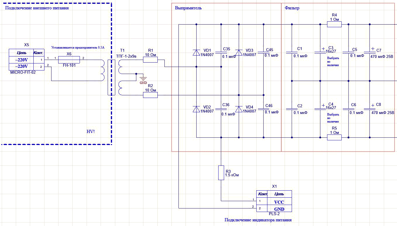

Выбрал трансформатор для питания. Нужно было найти совершенно простой, миниатюрный с двумя вторичными обмотками. Такой быстро нашёлся. Нарисовал простенький выпрямитель и добавил место для подключения светодиода – индикатора наличия выходного напряжения с трансформатора.

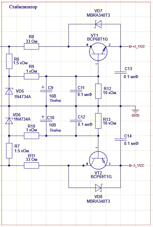

Так как после выпрямителя напряжение нестабилизированное, добавил стабилизатор по питанию.
Схема ЦАП (на самом деле ещё и АЦП, его не просили, но в микросхеме он есть, и как не вывести?!) приведена ниже. Совершенно нечего о ней рассказывать, так как она просто из даташита. Просто подобрал имеющийся на складе разъём USB, кварцевый резонатор и остальную пассивную комплектацию.

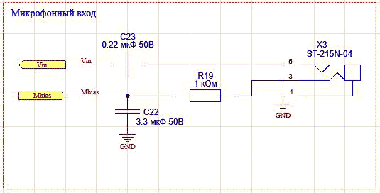

Следом пойдёт входной каскад для микрофона. Так как это была исключительно моя выдумка, и о ней не просили, а не паять что-то всегда проще чем переделывать потом под новую хотелку, добавил вход электретного микрофона.

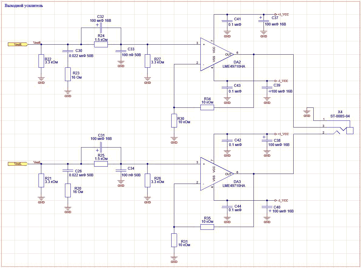

Ну и осталось сделать выходной усилитель. Тут вы увидите много элементов, которые были заложены на плату, как и в случае с микрофоном. Так как всегда лучше иметь возможность потом что-то допаять…
Выходной уровень сигнала, а именно – усиление выходного каскада, настраивается резисторами R34, R35, R30 и R31 (см. операционные усилители).
Элементы C30, C26, R23, R20, C33, C34 – частотно-зависимые, C32, C31, R21, R22 не устанавливались. Были заложены на всякий случай, вдруг что-то придётся корректировать.
На выходе должен был быть установлен коннектор для TRS 1/4 дюйма. Кстати говоря, мало кто его так называет. Почему-то чаще их называют Jack 6.35 мм. Хотя на самом деле это Tip Ring Sleeve.

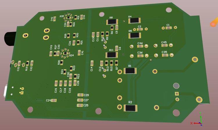

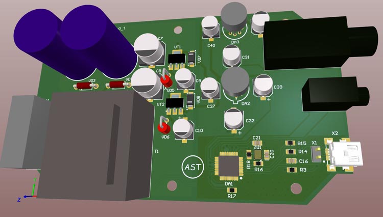

Далее плата печатная.
Так как это был далёкий… хм, не помню даже, какой год-то был… ну тот, в котором ОУ со схемы ещё производились TI, то устройство делалось под готовый пластиковый корпус. Никаких 3D принтеров у меня и на работе не было. Был выбран пластиковый корпус, который понравился мне по габаритам и по его чертежу нарисован контур платы. Далее очень просто все элементы были расставлены (то, что называется компоновкой) и произведена трассировка.
К сожалению, не могу найти фото готовых плат, процесса монтажа и копусирования. Сами платы заказывал, кажется, в Резонит, чтобы потом серию делать просто по повторному производству, экономя на его подготовке.

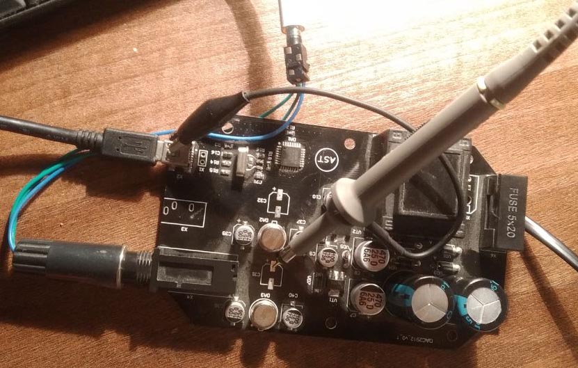

Нашлось фото проверки одной из плат. Видно, что кварцевый резонатор ещё поставил первый попавшийся под руку, а пин для подключения земли я забыл заложить на плату.
