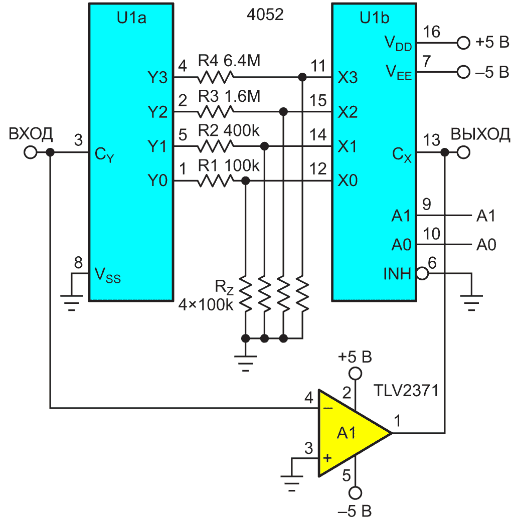

Сопротивления ROFF мультиплексора, также сильно зависящие от температуры и технологии изготовления, обычно варьируются от единиц до сотен мегом и фактически параллельны резисторам установки усиления, поэтому они могут быть источником неприятных ошибок, когда сопротивления резисторов, определяющих усиление, превышают несколько десятков килоом. На Рисунке 2 предлагается обходной путь для такой ситуации.
Резисторы RZ на Рисунке 2 служат для направления токов утечки VOUT/ROFF мультиплексора U1b в землю, оставляя только милливольты, которые блокируются мультиплексором U1a. Этот прием позволяет на порядки снизить погрешность, вносимую ROFF.
Устранение ошибки ROFF мультиплексора путем направления тока утечки в землю с помощью резисторов RZ.
Рисунок 2. Устранение ошибки ROFF мультиплексора путем направления тока
Конечно, эта уловка фактически включает два сопротивления RON мультиплексора последовательно с резисторами установки усиления (R1–R4), поэтому ее следует использовать с осторожностью, чтобы не создать больше ошибок, чем устранить.

  • на схеме ошибка. RZ должны быть на земле а не на инвертирующем выводе.
  • Спасибо! Скоро исправим
