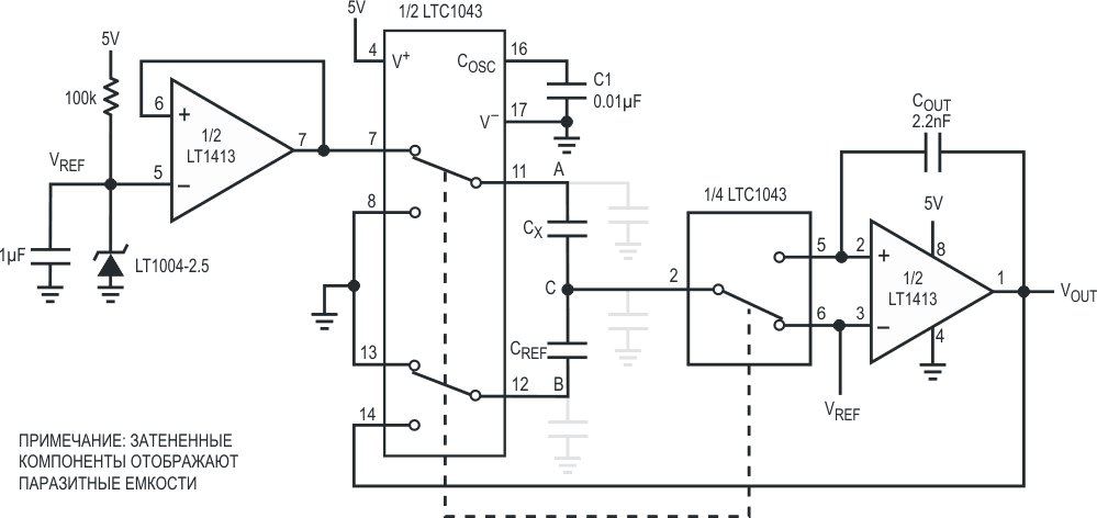

Емкостные датчики используются для измерения широкого спектра физических величин, таких как положение, ускорение, давление и уровень жидкости. Изменения емкости часто бывают намного меньше, чем значения паразитных емкостей, особенно при удаленном расположении датчика. Мне нужно было провести измерения уровня криогенной жидкости с помощью детектора емкостью 50 пФ, подключенного к кабелю с непостоянной емкостью в несколько сотен пикофарад, при полной шкале всего 2 пФ. Для этого требовалась схема с высокой стабильностью, чувствительностью и хорошим подавлением шумов, но нечувствительная к паразитным емкостям, обусловленным кабелями и экранами. Мне также хотелось, чтобы устройство работало от батареи и имело аналоговый выход для удобства подключения к другим приборам. Два традиционных типа схем имеют недостатки: интеграторы чувствительны к шумам на компараторе, а преобразователи напряжение-частота обычно измеряют не только емкость датчика, но и паразитную емкость. Представленный здесь емкостной мост измеряет небольшие изменения емкости преобразователя, и при этом подавляет шумы и емкость кабеля.

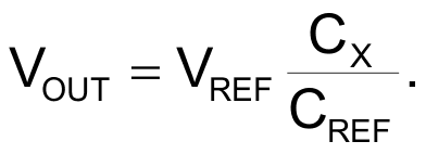

Мост, показанный на Рисунке 1, сделан на основе микросхемы управления переключаемыми конденсаторами LTC1043. Схема сравнивает неизвестную емкость конденсатора CX с емкостью эталонного конденсатора CREF. Микросхема LTC1043, частота переключения которой с помощью конденсатора C1 установлена равной 500 Гц, подает прямоугольные импульсы амплитудой VREF в узел A и противофазные прямоугольные импульсы амплитудой VOUT в узел B. Когда мост сбалансирован, переменное напряжение в узле C равно нулю, и выходное напряжение

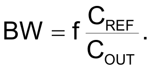

Баланс достигается за счет интегрирования тока из узла C с помощью операционного усилителя (LT1413) и третьего коммутатора микросхемы LTC1043, выполняющего функцию синхронного детектирования. При CREF = 500 пФ и VREF = 2.5 В эта схема имеет коэффициент усиления 5 мВ/пФ, и при измерении с помощью цифрового мультиметра разрешение достигает 10 фФ (фемтофарад), обеспечивая динамический диапазон 100 дБ. Она также подавляет паразитные емкости (показанные на Рисунке 1 серым цветом) на 100 дБ. Если это подавление не важно, частота переключения f может быть увеличена для расширения полосы пропускания схемы, которая равна
Емкость COUT должна быть больше, чем CREF.
Простой, высокоэффективный емкостный мост.
Рисунок 1. Простой, высокоэффективный емкостный мост.
Схема работает от источника питания 5 В и потребляет 800 мкА. Если емкости в узлах A и C не превышают 500 пФ, вместо LT1413 можно использовать сдвоенный микромощный операционный усилитель LT1078, снизив ток потребления всего до 160 мкА.

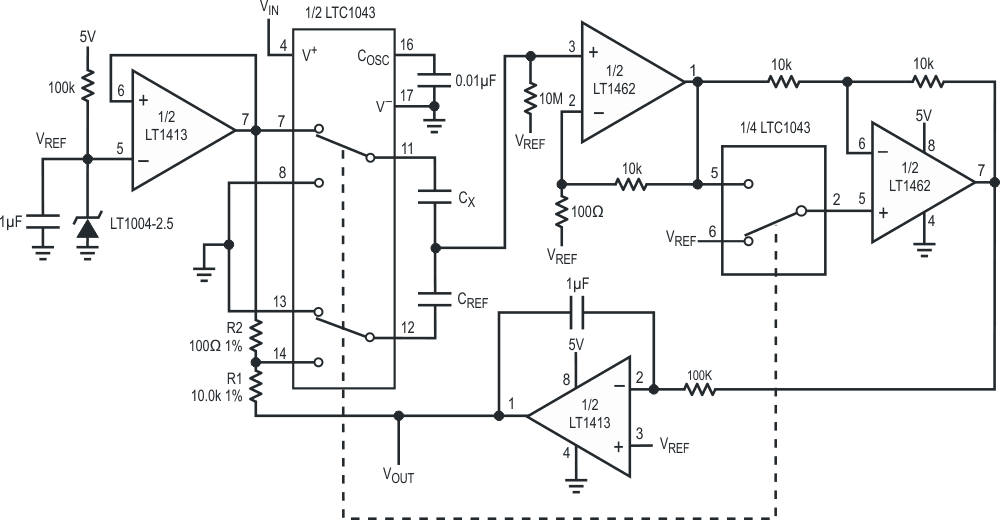

Мост с повышенной чувствительностью и улучшенными шумовыми характеристиками.
Рисунок 2. Мост с повышенной чувствительностью и улучшенными шумовыми характеристиками.

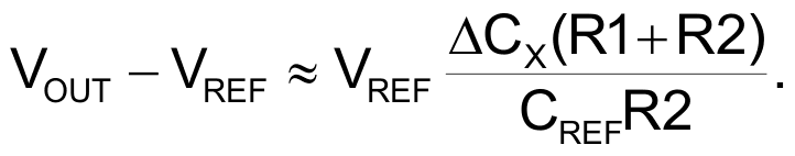

Если относительное изменение емкости невелико, для получения более высокого разрешения схему можно модифицировать так, как показано на Рисунке 2. Операционный усилитель с полевыми транзисторами на входах (LT1462) усиливает сигнал перед демодуляцией для улучшения шумовых характеристик, а выход интегратора ослабляется делителем R1 и R2 для повышения чувствительности схемы. Если ΔCX << CX и CREF ≈ CX, то
При CREF = 50 пФ схема имеет усиление 5 В/пФ и разрешение 2 фФ. Потребляемый ток составляет 1 мА. Синхронное детектирование делает эту схему нечувствительной к внешним источникам шума, и в этом отношении экранирование не имеет большого значения. Однако для достижения высокого разрешения и стабильности необходимо позаботиться об экранировании измеряемых конденсаторов. Я использовал эту схему в упомянутом выше датчике уровня жидкости, поставив параллельно CREF небольшой подстроечный конденсатор для регулировки смещения и подобрав R2 для нужного усиления.
Мостовые схемы особенно подходят для дифференциальных измерений. Если CX и CREF заменить двумя чувствительными конденсаторами, эти схемы измеряют изменения дифференциальной емкости, но игнорируют синфазные изменения.
Коэффициент подавления синфазного сигнала схемы на Рисунке 2 превышает 70 дБ.  Однако в этом случае выходная характеристика будет линейной только при небольших относительных изменениях емкости.
