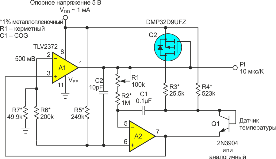

Я успешно использовал «пятьдесят на пятьдесят» во многих термометрических приложениях и здесь предлагаю новую вариацию этой идеи – генератор-преобразователь градусов Кельвина в микросекунды (Рисунок 2).
Генератор - измеритель абсолютной температуры.
Рисунок 2. Генератор – измеритель абсолютной температуры.
Соотношение токов для получения ∆VBE, равное 16:1, здесь устанавливается парой резисторов R3/R4 (плюс небольшой вклад R1+R2 от цепи интегратора). Переключение токов создает на выводе 7 интегратора A2 периодические скачки напряжения ∆VBE, пропорциональные температуре:
всякий раз, когда компаратор A1 переключает MOSFET Q2. Я выбрал большее соотношение токов 16:1 вместо 10:1, чтобы упростить обработку сигнала операционными усилителями и снизить значение некоторых вторичных потенциальных источников ошибок. Конденсатор C2 создает положительную обратную связь, обеспечивающую быстроту и чистоту переключений компаратора.

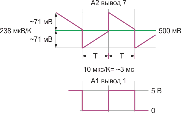

Затем после скачка выходное напряжение интегратора A2 линейно возвращается обратно к установленному усилителем A1 значению 500 мВ, как показано на Рисунке 3, формируя симметричные полупериоды длительностью T = 10 мкс/K, равные 3 мс при 300 K (27 °C).

Подстроечный резистор R1 обеспечивает одноточечную компенсацию, в основном разброса емкости конденсатора интегратора C1 и отклонений VDD. Хотя, как отмечается в руководстве Уильямса, сам транзистор датчика Q1 не нуждается в калибровке. После того, как настройка выполнена, возвращаться к этой процедуре не нужно, даже после замены транзисторов Q1.
Выходной сигнал 0/5 В генератора термометра можно легко преобразовать в цифровое значение температуры с помощью стандартного таймера микроконтроллера. При частоте 1 МГц разрешение преобразования за один полупериод колебаний Т составляет 0.1°.

  • На первом фото резистор R2 110к, а на втором 100к. Опечатка?
  • Нет. На первом фото резисторы подключаются как в оригинале в статье - параллельно.
