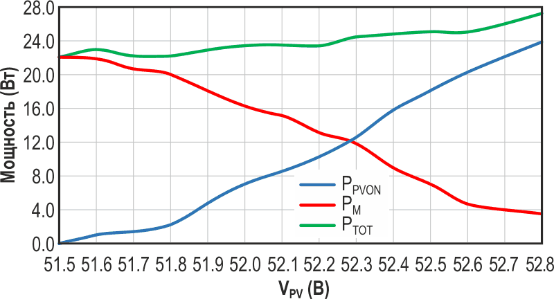

Испытания проводились при различной интенсивности солнечного света. Для каждой интенсивности измерялись значения VPV, IPV, VM, IM и т. д. На Рисунке 5 показана зависимость фотоэлектрической мощности (PPVON), мощности преобразователя (PM) и полной мощности (PTOT) от напряжения панелей при включенном преобразователе.
Для получения постоянного светового потока в этой системе солнечного освещения используется эффект противодействия солнечной панели.
Рисунок 5. Зависимость фотоэлектрической мощности, мощности преобразователя
и полной мощности от напряжения панелей при включенном преобразователе.
Обратите внимание, что при VPV = 51.5 В максимальная мощность, забираемая от преобразователя, составляет около 22 Вт. Это лишь первоначальная настройка. При необходимости ее можно увеличить, повысив выходное напряжение преобразователя. При переходе к более высокому напряжению VPV общая мощность несколько возрастает за счет большей мощности, поступающей от фотоэлектрических элементов.

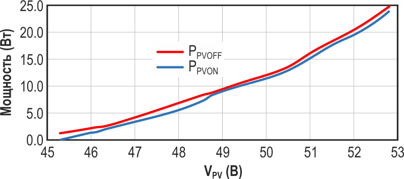

Когда выполнялись измерения при включенном преобразователе, показанные на Рисунке 5, в то же время и при той же интенсивности солнечного света (в быстрой последовательности) был снят еще один набор показаний при выключенном преобразователе. Чтобы изучить поведение массива панелей, были построены зависимости PPVON и PPVOFF (мощность панелей при выключенном преобразователе), показанные на Рисунке 6.
График фотоэлектрической мощности при выключенном и включенном преобразователе.
Рисунок 6. График фотоэлектрической мощности при выключенном
Обратите внимание, что при включенном преобразователе изменение напряжения VPV ограничено узким диапазоном от 51.5 до 52.8 В. При выключенном преобразователе диапазон VPV значительно шире: от 45.4 до 52.8 В. График PPVOFF построен для соответствующего диапазона VPV от 45.4 до 52.8 В. График PPVON с Рисунка 5 повторно представлен на Рисунке 6 для диапазона VPV от 45.4 до 52.8 В только для сравнения.
На графиках хорошо видно, что когда преобразователь выключен, мощность фотоэлектрической системы немного выше. Как говорилось ранее, SDL сама следует за точкой максимальной мощности. Следовательно, когда мы включаем преобразователь, точка максимальной мощности нарушается из-за изменения напряжения VPV. Поэтому при включении преобразователя наблюдается снижение выходной мощности фотоэлектрических панелей примерно на 1 Вт.

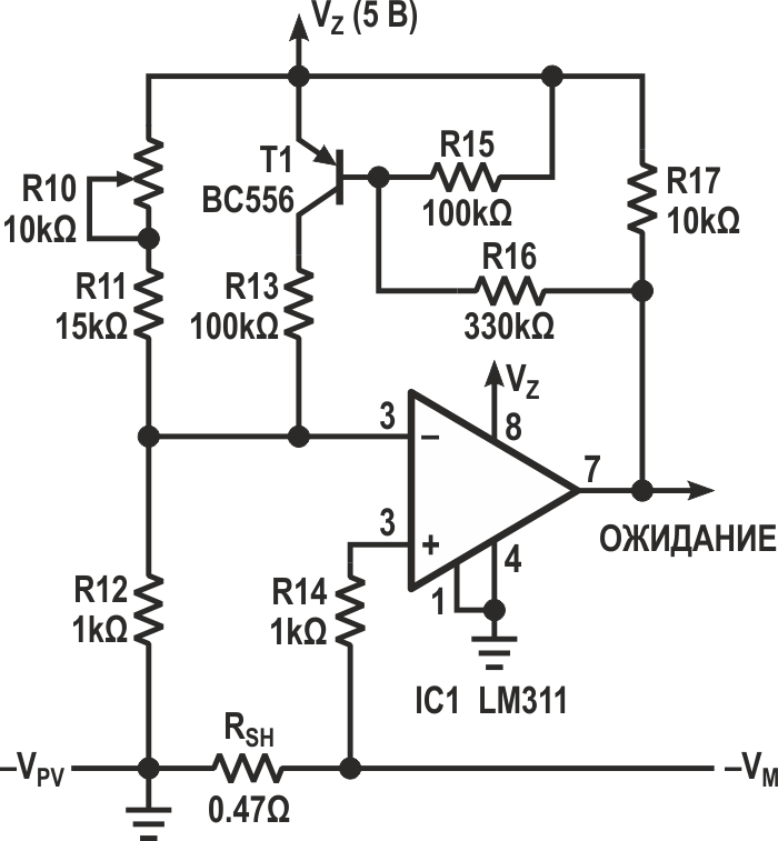

На Рисунке 3 элементы, отмеченные знаком «*», используются для формирования сигнала ОЖИДАНИЕ. Токоизмерительный резистор RSH используется для измерения тока фотоэлектрических панелей. Когда ток панели превышает пороговое значение (устанавливаемое пользователем), уровень сигнала ОЖИДАНИЕ (выход компаратора) становится высоким. Этот сигнал подается на преобразователь, который затем переходит в режим ожидания. Компоненты RZ (3.3 кОм, 2 Вт) и DZ (стабилитрон 5.1 В, 1 Вт) используются для формирования напряжения питания 5 В (VZ) компаратора.
Принципиальная схема формирователя сигнала ОЖИДАНИЕ показана на Рисунке 7. Она основана на компараторе IC1 (LM311). Опорное напряжение для компаратора берется с делителя R10, R11, R12 и подается на инвертирующий вход 3. Опорное напряжение регулируется пользователем с помощью потенциометра R10. На вход 3 также поступает ток от резистора R13, которым управляет p-n-p транзистор T1 (BC556). Неинвертирующий вход 2 подключен к токоизмерительному резистору RSH.
Схема на основе компаратора с гистерезисом формирует сигнал ОЖИДАНИЕ.
Рисунок 7. Схема на основе компаратора с гистерезисом
Когда падение напряжения на резисторе RSH превышает опорное напряжение на выводе 3, уровень сигнала ОЖИДАНИЕ становится высоким. Транзистор T1 выключается, и опорное напряжение уменьшается, внося гистерезис. Цепь T1 и R13 необходима, поскольку в этом случае напряжение токоизмерительного резистора должно быть подключено к неинвертирующему выводу. Следовательно, этот вывод нельзя использовать для введения гистерезиса, как это обычно бывает.

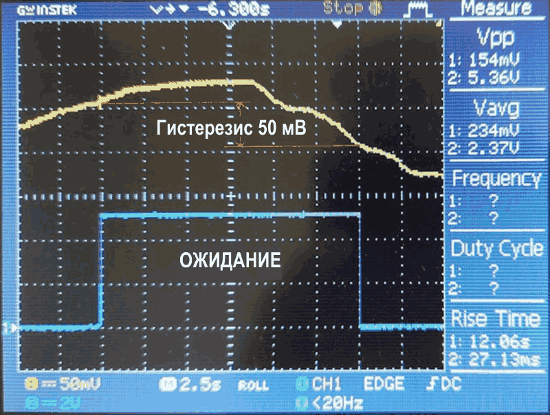

На Рисунке 8 показаны осциллограммы тока фотоэлектрических панелей (желтый) и сигнала ОЖИДАНИЕ (синий). Компаратор, вырабатывающий сигнал ОЖИДАНИЕ, имеет гистерезис 50 мВ, что соответствует примерно 106 мА фотоэлектрического тока. Если уровень сигнала ОЖИДАНИЕ высокий, он не станет низким, пока ток панели не уменьшится на 106 мА. Это уменьшит нежелательное дрожание сигнала ОЖИДАНИЕ.
Желтая осциллограмма - ток батареи 106 мА/дел; синяя осциллограмма - сигнал ОЖИДАНИЕ 2 В/дел; гистерезис 50 мВ (106 мА).
Рисунок 8. Желтая осциллограмма – ток батареи 106 мА/дел; синяя
осциллограмма – сигнал ОЖИДАНИЕ 2 В/дел; гистерезис
50 мВ (106 мА).

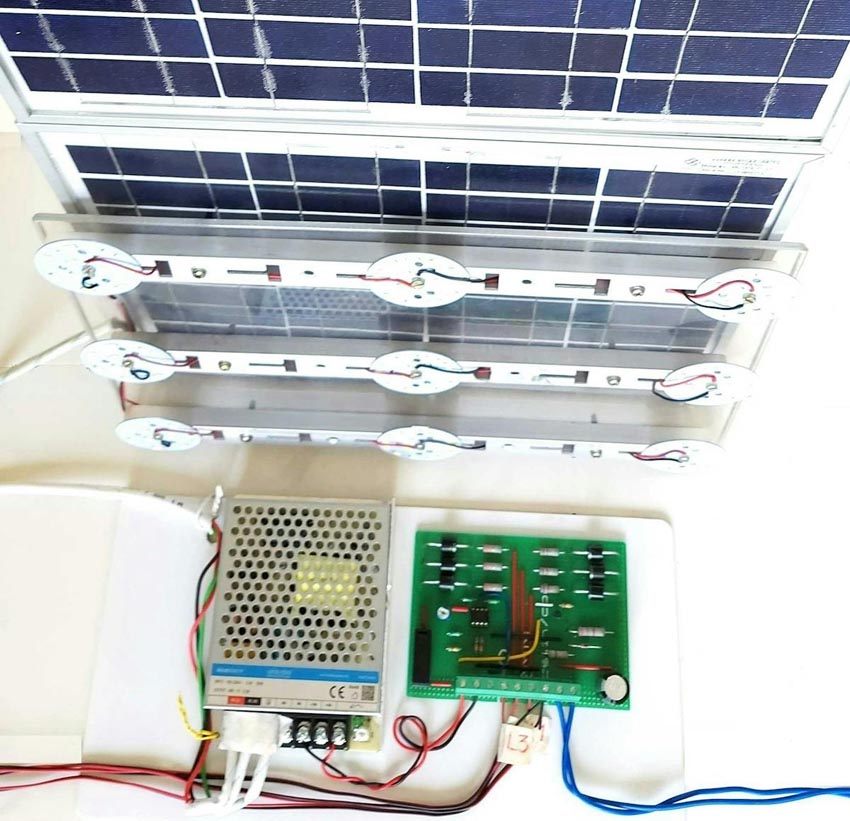

На Рисунке 9 показана печатная плата, собранная в соответствии с принципиальной схемой на Рисунке 3. Она включает в себя схему противодействия солнечной панели, а также схему генератора сигнала ожидания. Подключения к этой плате доступны через 9-контактную клеммную колодку. Питание от преобразователя для безопасности подается через предохранитель.
Это собранная печатная плата для системы освещения на основе эффекта противодействия солнечной панели.
Рисунок 9. Это собранная печатная плата для системы освещения на основе
На Рисунке 10 печатная плата и AC/DC преобразователь установлены на одном основании.
В этой схеме AC/DC преобразователь и печатная плата смонтированы на общей панели.
Рисунок 10. В этой схеме AC/DC преобразователь и печатная плата
На Рисунке 11 показаны лампы L1, L2 и L3, установленные на опорной пластине. Каждая лампа изготовлена с использованием трех печатных плат с металлическими сердечниками и белыми светодиодами. Две круглые печатные платы содержат по пять светодиодов, а средняя – семь. Всего в каждой лампе 17 светодиодов.
Для демонстрации использованы три светодиодные лампы. Каждая лампа содержит 17 белых светодиодов.
Рисунок 11. Для демонстрации использованы три светодиодные лампы.
На Рисунке 12 показаны включенные лампы, а на Рисунке 13 – вся система.
Благодаря эффекту противодействия солнечной панели лампы L1, L2 и L3 обеспечивают постоянный световой поток.
Рисунок 12. Благодаря эффекту противодействия солнечной панели лампы
На этой фотографии показана вся система в сборе.
Рисунок 13. На этой фотографии показана вся система в сборе.
