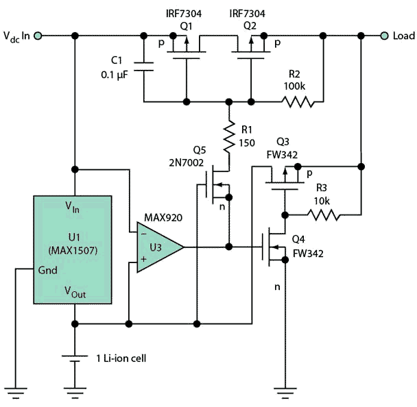

Рисунок 3. Если с помощью компаратора (U3) сравнивать напряжение аккумулятора с Vdc, можно использовать микросхему управления зарядом, не имеющую выхода POK.
Изменив схему, можно использовать микросхемы управления зарядом, не имеющие выхода POK, например, MAX1507 (Рис. 3). Сигнал, аналогичный POK, может вырабатываться компаратором (U3), сравнивающим Vdc In с напряжением аккумулятора. Отклик такой схемы очень похож на отклик оригинальной схемы (Рис. 4).

Рисунок 4. Характеристики схемы на Рис. 3 очень похожи на характеристики схемы, в которой используется сигнал POK.
