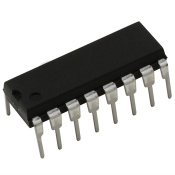

Предварительный делитель/аккумулятор обрабатывает выходные сигналы ПНЧ, которые слишком быстры для таймера микроконтроллера
Texas Instruments CD74AC161

На Рисунке 1 показана компромиссная топология, которая сочетает в себе CTP, делающий то, что он делает лучше всего (предоставляет много битов), с одной внешней 4-разрядной микросхемой двоичного счетчика, выполняющей функцию предварительного делителя и аккумулятора. Это увеличивает скорость работы периферийного устройства до 16 раз (следовательно, до 80 МГц при верхней частоте CTP, равной 5 МГц) за счет (максимум) четырех дополнительных выводов входов/выходов общего назначения (GPIO).
100-мегагерцовый счетчик предварительно делит и накапливает младшие биты ПНЧ, чтобы неуклюжий CTP мог справиться с преобразованием.
Рисунок 1. 100-мегагерцовый счетчик предварительно делит и накапливает младшие
