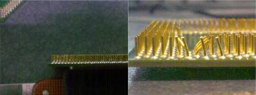

Я занимаюсь сборкой и ремонтом компьютеров, и через меня прошло множество процессоров, выводы которых были погнуты от 1 до 90 градусов.
Поэтому мне хочется показать вам дешевый и простой способ, который теперь, когда я набил в этом деле руку, позволяет исправить любой процессор с вероятностью 98%. Покупая процессоры Xeon россыпью, без упаковки, я привожу их в порядок и перепродаю, сделав это дело стабильным источником дополнительного заработка.

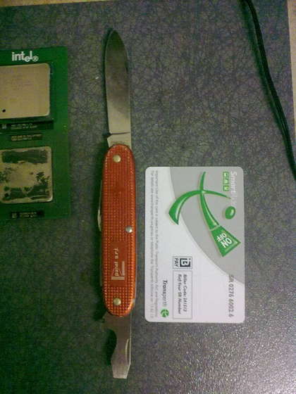

Я использую всего лишь две вещи:
  1. Швейцарский армейский нож.
  2. Любую пластиковую карту, типа обычной кредитки.
Но если вы хотите сделать работу абсолютно точно, вам понадобится еще материнская плата, рассчитанная на установку процессора в корпусе, аналогичном вашему. Тогда вы сможете проверить результаты работы.

Поиск погнутых выводов
Для этого вам потребуется хорошее зрение и твердые руки:
  1. Держите процессор на уровне лица и смотрите на него одним глазом. Медленно перемещайте взгляд вдоль процессора, держа процессор так, чтобы взгляд всегда падал вдоль рядов выводов.
  2. Если ничего ненормального вы не обнаружите, поверните процессор на 45° и повторите шаг 1. Повторяйте так до тех пор, пока не обнаружите проблемы.

  1. Возьмите нож, и, подсунув конец лезвия под изогнутый вывод, выпрямите его в первом приближении, как сможете.
  2. Повторяйте шаг 1, пока все выводы не станут относительно прямыми.

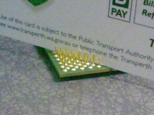

  3. Теперь берите карточку и вставьте ее между рядами выводов одновременно по всей длине корпуса, от края до края. Не вдвигайте карточку сбоку между выводами, потому что погнете их еще больше. Повторите эту операцию для всех промежутков.
  4. Повторите шаг 3 под другим углом, чтобы выправить выводы в «колонках».
Возможно, вам придется повторить процесс еще раз, пока вы не получите удовлетворительных результатов.

  • Цитата из статьи: //Возьмите нож, и, подсунув конец лезвия под изогнутый вывод, выпрямите его в первом приближении, как сможете// Вот этого делать я бы ни в коем случае не стал! Для распрямления выводов в данном случае лучше воспользоваться тонкой латунной трубкой, действуя ею как рычагом надевая ее на выводы. Так проще контролировать прилагаемое усилие, нет риска соскальзывания инструмента (что может стать причиной еще больших повреждений), латунь в отличии от стали меньше царапает покрытие выводов.
  • Лично я дважды сталкивался с таким недугом процессоров. Легко исправлял это иголкой от многоразового шприца с сточенным под 90 градусов кончиком, а проверял с снятой верхней панелькой от сокета.
  • Я тоже заточенной иголкой от шприца делал - надёжнее получается. :)
