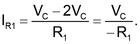

Благодаря коэффициенту усиления U1c, равному R3/R2 + 1 = 2, ток от VC через резистор R1 составляет:

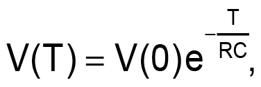

Таким образом, сопротивление R1 становится фактически отрицательным, что делает постоянную времени R1C отрицательной, и для любого времени T после перехода сигнала ШИМ от «лог. 0» к «лог. 1» имеет место знакомый экспоненциальный спад

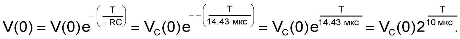

который с отрицательным R1 становится

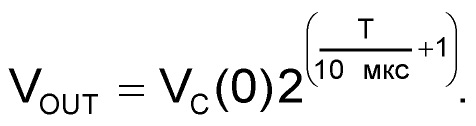

Таким образом, с учетом того, что коэффициент усиления U1c равен 2,00, получаем

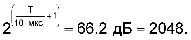

Например, если используется 7-битная ШИМ частотой 1 МГц, то каждое увеличение длительности периода «лог. 1» на 1 мкс будет соответствовать увеличению коэффициента усиления на 20.1 = 1.072 = 0.60 дБ. Следовательно, 100 приращений ШИМ создадут усиление
Наличие 100 доступных программируемых настроек усиления – полезная и необычная функция.
