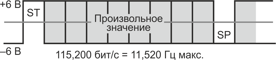

Диод D3 обеспечивает импульс сброса пилообразного напряжения, который инициирует начало каждого цикла генератора, а также устанавливает длительность стартового импульса RS-232 (ST), равным примерно 10 мкс, как показано на Рисунке 2. Обратите внимание, что такое сочетание постоянных времени и скорости передачи данных в бодах дает запас по допустимому отклонению частоты примерно в 11%.
Каждому импульсу ПНЧ соответствует правильно отформатированный, но пустой символ RS-232.
Рисунок 2. Каждому импульсу ПНЧ соответствует правильно отформатированный,
