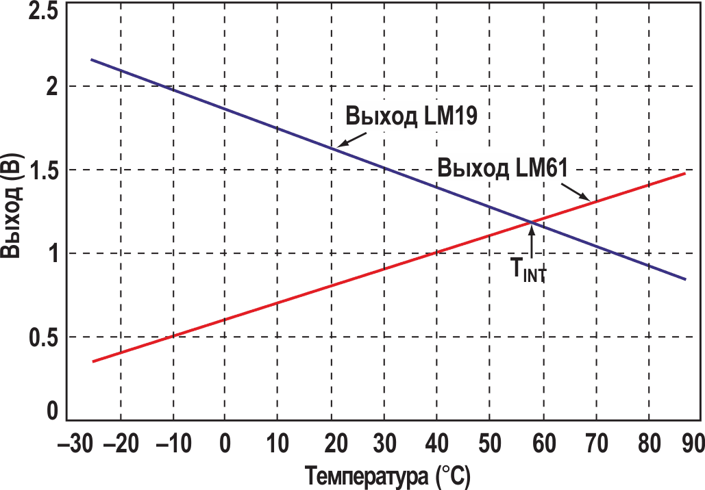

Две линии изображены на Рисунке 2, из которого видно, что температура их пересечения TINT составляет 58.55 °C. Поскольку LM19 и LM61 практически не потребляют тока (менее 10 мкА), VOUT будет равно выходному напряжению того устройства, у которого оно выше. В результате получается V-образная выходная характеристика с минимумом в точке TINT.
Выходные сигналы двух отдельных датчиков температуры накладываются друг на друга для создания общего отклика, позволяющего компенсировать как отрицательные, так и положительные температурные коэффициенты.

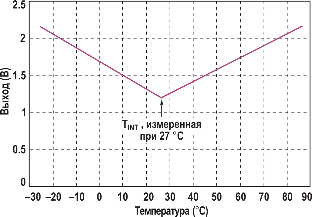

Измеренное значение VOUT демонстрирует V-образную характеристику, используемую для аппроксимации реально параболической зависимости кварцевых резонаторов среза XT.
Рисунок 3. Измеренное значение VOUT демонстрирует V-образную
На Рисунке 3 показан выходной сигнал схемы датчика температуры с V-образной характеристикой, измеренный в температурном диапазоне от –25 °C до 85 °C. Средняя ошибка во всем диапазоне температур составила 25.4 мВ (примерно 2.5 °C), а максимальная ошибка – 46.4 мВ (4.6 °C).
