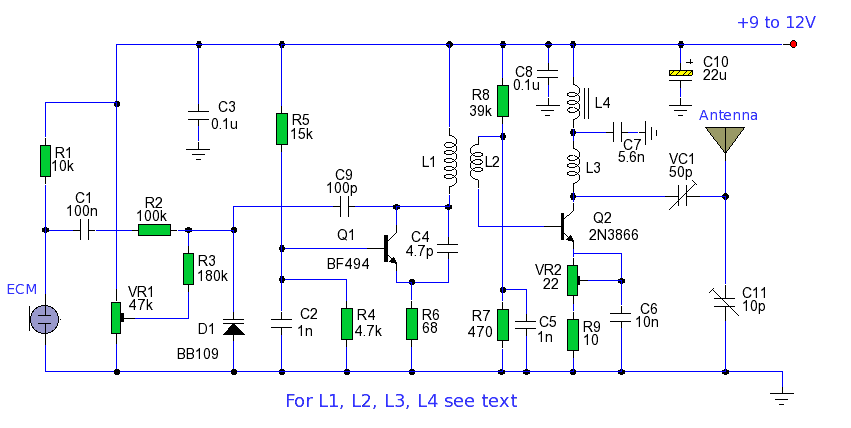

Выходная мощность большинства распространенных схем передатчиков очень невелика из-за того, что в них отсутствуют выходные усилители. Описываемая здесь схема содержит после генератора дополнительный усилительный каскад, благодаря которому выходная мощность передатчика достигает 200…250 мВт. При хорошо согласованной 50-омной антенне, выполненной в виде несимметричного заземленного вибратора или многоэлементного волнового канала, передатчик обеспечивает дальность уверенной связи до 2 км.

На транзисторе T1 (BF494) сделан классический маломощный УКВ генератор с варикапной перестройкой частоты. Варикап используется как для перестройки несущей частоты, так и для ее модуляции звуковым сигналом. Выходная мощность генератора примерно 50 мВт. Оконечный УКВ усилитель мощности, работающий в режиме A, собран на транзисторе T2 (2N3866). Он усиливает сигнал генератора по мощности в 4…5 раз. Таким образом, с коллектора транзистора T2 снимается выходной сигнал мощностью 200…250 мВт.
Передатчик следует собрать на печатной плате из качественного стеклотекстолита и поместить его в алюминиевый корпус. Каскад генератора желательно закрыть алюминиевым экраном.
Ниже даны параметры катушек:
L1 4 витка провода 20 SWG (ø0.9 мм), намотанных виток к витку на пластмассовом каркасе диаметром 8 мм
L2 2 витка провода 24 SWG (ø0.56 мм) возле верхнего края L1
L3 7 витков провода 24 SWG (ø0.56 мм), без каркаса, намотанных виток к витку на оправку диаметров 4 мм
L4 7 витков провода 24 SWG (ø0.56 мм), намотанных на ферритовый сердечник
  • Потенциометром VR1 перестраивают основную частоту генератора, в то время как VR2 служит для регулировки выходной мощности.
  • Чтобы избежать фона, лучше питать передатчик от комплекта из 10 NiCd аккумуляторов по 1.2 В каждый.
  • Транзистор T2 необходимо установить на теплоотвод.
  • Не включайте передатчик без согласованной антенны.
  • Максимальную выходную мощность устанавливайте подстроечными конденсаторами VC1 и VC2.
  • Потенциометром VR1 установите несущую частоту в районе 100 МГц.

  • -частота нестабильно -100 мгц вещательный диапазон ,и все в радиусе 2км (хотя сомневаюсь ) будут слушать ваши разговоры
  • Надеюсь, что убожество этой схемы намеренное, особенно смущает согласование с антенной. Действительно, данная схема - дурная глушилка по сути, если не использовать в учебно-демонстрационных целях. Особенно повеселило название. Мощный - :D
  • Ошибка в схеме. [B]R8[/B] должен быть не 39 ком, а раз в десять меньше, т.е. порядка 3,9 ком. Точнее подобрать при настройке. Уж если подавать смещение на базу, то тогда уж оно реальное должно быть, а не [B]0,1[/B] вольта. А так уж лучше совсем этот делитель выкинуть и пусть УМ чисто в режиме "С" работает и не ставить лишних деталей.
  • СЛИШКОМ МНОГО МОТОЧНЫХ ДАННЫХ, СОГЛАСУЕМОСТЬ, ПЕРЕДАЧИ, ПЕТЛИ, НАМАГНИЧЕННОСТЬ. СЛОЖНО.ЕСТЬ БЕЗ ТРАНСФОРМАТОРНЫЕ СХЕМЫ.
  • ???приведите пример-если только это не глушак с не предсказуемыми параметрами.Речь ведь идет о пере датчике(хоть и со скромными данными)Кол ебательный Контур(перенос мой) никто не отменит!!!

  • Схема вполне в духе Митинского рынка веселых 90-х. Тогда барыги на копеечных схемах хорошо барыжили. Сейчас, в связи с развитием GSM, неактуально. Действительно, годится только для "учебно-образовательных целей". Сама схема взята скорее всего с vrtp, там этого антиквариата пруд пруди.
