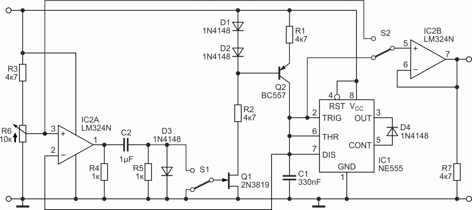

Эта схема представляет собой простой генератор качающейся частоты. Пилообразный сигнал формируется p-n-p транзистором Q2 и микросхемой таймера 555. Транзистор вместе с двумя диодами в базе образуют источник постоянного тока, заряжающий конденсатор C1 емкостью 330 нФ. Когда напряжение на нем достигает 2/3VCC (6 В), таймер 555 срабатывает, и конденсатор быстро разряжается через внутренний n-p-n транзистор таймера. Далее это напряжение подается на генератор, управляемый напряжением.
Генератор качающейся частоты с маркером
Рисунок 1. Принципиальная схема генератора качающейся частоты.
Операционный усилитель IC2 и окружающие его компоненты образуют генератором маркера. Пока напряжение на конденсаторе C1 ниже напряжения на движке потенциометра, выходной сигнал операционного усилителя IC2A имеет высокий уровень (9 В). Когда эти напряжения становятся равными, на выходе усилителя формируется отрицательный перепад, который через дифференцирующую цепочку проходит на затвор полевого транзистора Q1, создавая на нем большой отрицательный импульс, закрывающий транзистор. Зарядка конденсатора C1 на короткое время приостанавливается. Это создает более яркое изображение на частоте маркера.
