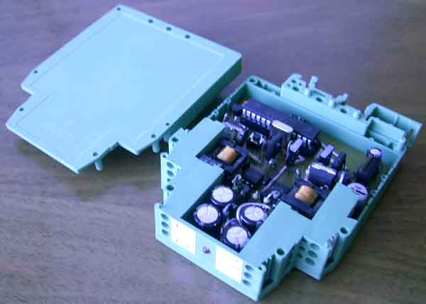

Особенностью конструкции является применение PIC-микроконтроллера, что позволило выполнить техническое задание на разрабатываемое устройство: два независимых канала, промышленный диапазон температур, устойчивость к длительному короткому замыканию выхода, высокая точность поддержания выходного напряжения, возможность подстройки выходного напряжения синхронно или раздельно по каналам.

Итак, пора перейти к техническим характеристикам описываемого устройства. Преобразователь состоит из двух независимых каналов – источников питания, которые гальванически изолированы как от входного напряжения, так и друг от друга. Преобразование энергии осуществляется синхронно, что исключает биения частот.

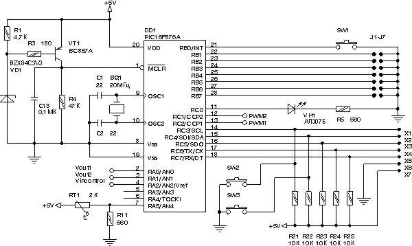

Принципиальная электрическая схема приведена на рис. 2-4. На рис. 2 показана часть схемы, которая относится к микроконтроллеру DD1. Порт А, выводы которого используются как входы аналого-цифрового преобразователя, предназначен для контроля выходных напряжений (выводы RA0, RA1), напряжения питания (RA2) и температуры (RA5). Порт В используется для организации управления режимами работы преобразователя. Путем установки перемычек на штырьковые контакты, сигналы низких логических уровней подаются на выводы порта, к которым программно подключены внутренние подтягивающие резисторы. Кроме того, вывод RB0 используется для обслуживания кнопки “Память”.

На порт С возложены следующие задачи: обслуживание кнопок “+” и “-“ (выводы RC3, RC4), светодиода VH1 (RC0), выдача сигналов ШИМ на оба канала преобразования (RC1, RC2), а также, при необходимости, организация последовательного двух или трехпроводного интерфейсов с внешней аппаратурой контроля, управления или автоматической проверки и настройки. На элементах VT1, VD1, R1, R3, R4 организован супервизор напряжения питания микроконтроллера. Если применить стабилитрон на 3,3 В, при снижении напряжения питания ниже 4 В на выводе 20 сформируется напряжение низкого логического уровня - сигнал сброса. Для фильтрации пульсаций установлен конденсатор С13.

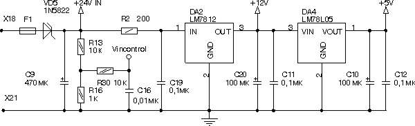

Схемой питания (рис. 3) вырабатывается два напряжения питания, +12 и +5 В. Если +5 В необходимы для микроконтроллера, то +12 В используется для питания схем драйверов полевых транзисторов. VD5 – защита от переполюсовки по входному напряжению. В качестве предохранителя F1 в печатную плату впаивается проводник диаметром 0.1 мм. Вместо него можно применить самовосстанавливающийся предохранитель MF-R фирмы Bourns на ток 1 А.

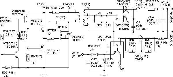

На рис. 4 показана схема одного из питающих каналов. На транзисторах VT2, VT4, VT8, VT9 по пуш-пульной схеме собран драйвер полевого транзистора. Преобразование энергии осуществляется обратноходовым импульсным трансформатором Т1. На элементах С5, R6 собрана демпфирующая цепочка – “снаббер” [3]. Она необходима для подавления импульсных выбросов напряжения и, фактически, шунтирует первичную обмотку трансформатора, подавляя тем самым паразитные колебания, возникающие в нем. VD2, VD3, C3 – импульсный выпрямитель, L1, C14, C4 – сглаживающий фильтр. С помощью резисторов R19, R20 управляемый стабилитрон VD8 настроен на 8.5 В. Поэтому, при изменении выходного напряжения от 9.5 до 14.5 В, напряжение, которое через резистор R31 подается на АЦП микроконтроллера, изменяется от 0 до 5 В. Таким образом достигается компромисс между повышением точности отслеживания выходного напряжения и его перестройкой.

Оптотранзистор DA1 позволяет обеспечить гальваническую изоляцию, но сильно повышает температурный дрейф. Задача компенсации этого дрейфа решается программным путем. Микроконтроллер измеряет напряжения, которые присутствуют на его входах, сравнивает эти напряжения с опорными напряжениями, которые хранятся в его энергонезависимой памяти в цифровом виде, и, в зависимости от величины и знака разницы корректирует скважность ШИМ сигналов по соответствующим каналам.
Программный блок, который отвечает за установку скважности, имеет довольно сложную структуру. Решение принимается не только по величине и знаку разницы – “дельты” измеренного и опорного напряжений, но и по динамике изменения выходного напряжения и его “дельты”. Также в этом логическом программном блоке реализована подпрограмма демпфирования возможного резонансного раскачивания выходного напряжения. При резком отклонении напряжения от номинального, например, вниз, программа энергично изменяет скважность ШИМ, т.е. увеличивает длительность импульса открытого состояния ключевого транзистора. Но при восстановлении напряжения, оно может быстро, на “скорости”, пролететь выше номинала и программе придется резко уменьшить длительность импульса ШИМ. И так далее. В результате получим резонансный эффект. Для демпфирования паразитного резонанса программа еще и анализирует, с какой стороны идет приближение к номиналу и с какой скоростью. При приближении к номинальному напряжению происходит более точная подстройка скважности, т.е. чем ближе микроконтроллер к идеалу, тем осторожнее становится. Такт измерения выходных напряжений обоих каналов 0.6 мс. Через каждые 255 тактов измерения выходных напряжений проходит один такт измерения входного напряжения и температуры. Сразу после измерения температуры по ее значению способом табличного перевода микроконтроллер получает коэффициент температурной коррекции и фактически изменяет цифру опорного напряжения на его значение. При завышенном или заниженном входном напряжении микроконтроллер прекращает преобразование и зажигает светодиод VH1.
В связи с тем, что преобразователь выполнен по обратноходовой схеме, короткое замыкание выхода не перегружает входную часть (до первичной обмотки трансформатора). Это лишь приводит к достижению максимально возможной длительности импульсов ШИМ и, в связи с этим, перегрузке выходных силовых элементов. Защита от короткого замыкания реализована по продолжительности действия максимальной длительности импульса ШИМ. Подпрограмма защиты от перегрузки прекращает выдачу последовательностей ШИМ после превышения продолжительности максимальной длительности. Эта граничная цифра изменяется в зависимости от входного напряжения. Чем напряжение выше, тем допустимая продолжительность меньше. Для ограничения тока короткого замыкания в выходных цепях в схему введены резисторы R28, R29. Естественно, защита срабатывает не только по КЗ, а и по любому превышению потребляемой нагрузкой мощности.

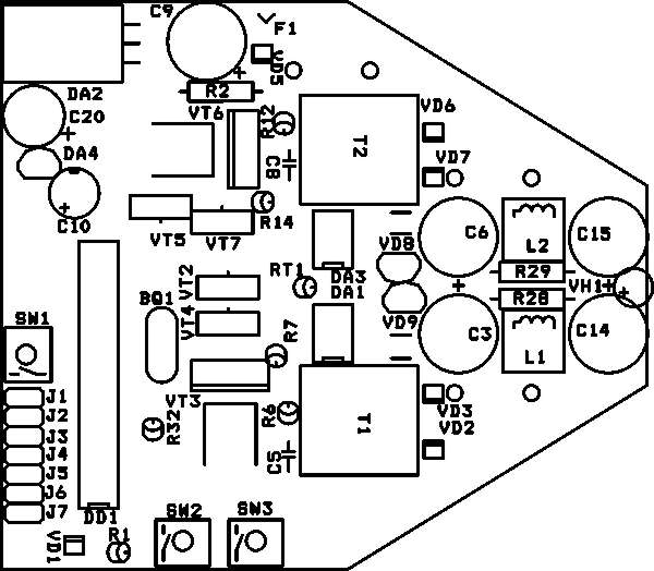

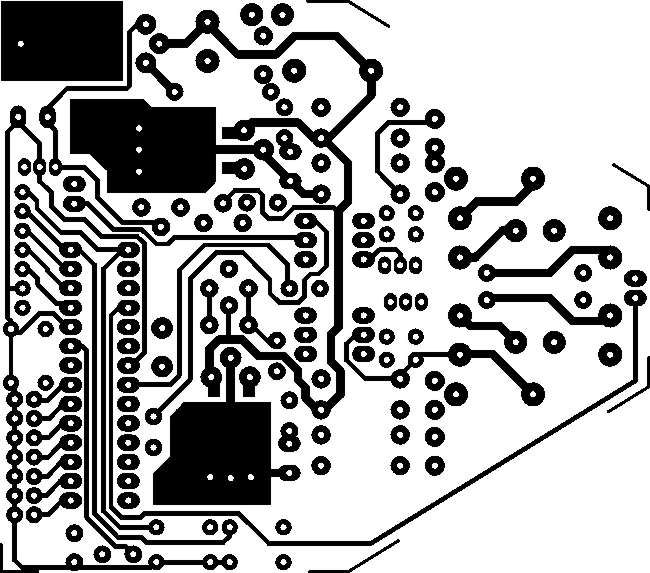

При варианте выходного напряжения 12 В на печатную плату установлены перемычки Х9-Х10, а диоды VD3, VD7, напротив, отсутствуют. Конструктивно указанные перемычки находятся ближе к центру платы. При переходе на 5-вольтовый вариант эти перемычки выпаиваются и впаиваются диоды VD3, VD7 и перемычки Х26-Х11. Также очень важно при переходе с 12 на 5 В удалить резисторы R19, R26. Это необходимо для перевода управляемого стабилитрона в режим 2.5 В.
Устройство собрано на двухсторонней плате.

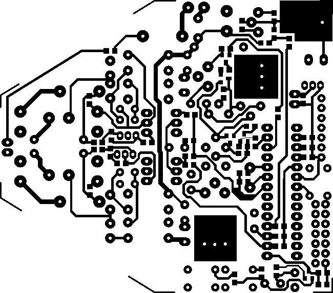

Рисунок 6. Топология нижнего слоя печатных проводников Рисунок 7. Топология верхнего слоя печатных проводников

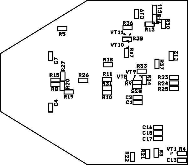

Рисунок 7. Расположение элементов снизу печатной платы Рисунок 8. Расположение элементов сверху печатной платы
Отдельно нужно остановиться на элементной базе. Керамические конденсаторы для объемного монтажа – К10-17, для поверхностного монтажа – 0805 X7R. Электролитические конденсаторы – импортные аналоги К50-35, С9 на напряжение 35 В, остальные на напряжение 16 В. Резисторы для объемного монтажа - МЛТ или С2-33, для поверхностного монтажа – корпус 0805, все 5-процентные. Терморезистор RT1 – NTC. Дроссели L1, L2 – ДПМ 0,6. Для изготовления импульсных трансформаторов взяты каркасы и сердечники фирмы EPCOS [4] серии Е13/7/4 с минимальным поперечным сечением 12.4 мм2, сердечники взяты из материала N67 с начальной магнитной проницаемостью 860 с зазором 0.2 мм. Первичная обмотка 1-4 выполнена проводом ПЭВ-1 диаметром 0.25 мм, количество витков 44, вторичные обмотки 5-6 и 7-8 намотаны одновременно проводом ПЭВ-1 диаметром 0.33 мм, количество витков каждой обмотки – 18. Между первичной и вторичными обмотками проложено два слоя лакоткани. Сердечники ставятся на быстросохнущий клей. Если не удалось найти сердечники с зазором, можно применить и без зазора. В таком случае при сборке трансформаторов необходимо вклеить между внешними кернами сердечников по два слоя бумаги для ксерокса по технологии в [5].
Интегральные стабилизаторы DA2 (ТО-220), DA4 (ТО-92) только настоящие фирменные. Полевые транзисторы заменяются на IRF1310, IRF3710, IRF2910 с суффиксами NS (корпус D2PAK) NL (корпус TO-262). Конструкцией платы предусмотрена установка обоих видов корпусов. Возможно применение и транзисторов с логическим уровнем управления (IRL...). В этом случае интегральный стабилизатор DA2 меняется на LM2940Т-5, а вместо DA4 ставится перемычка между 1-м и 3-м выводами. Диоды VD2, VD3, VD6, VD7 только Шоттки или, в крайнем случае, ультра быстрые с временем обратного восстановления не менее 50 нс. VD5 – заменяется на 1N5408. Оптотранзисторы DA1, DA3 можно заменить другими со схожими параметрами, но в этом случае может потребоваться изменение таблицы температурной коррекции в программе микроконтроллера.
