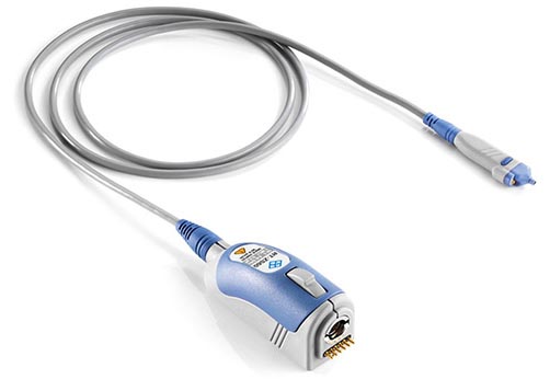

Активные щупы прекрасно подходят для высокочастотных цепей или цепей, требующих низкой нагрузки, поскольку их входная емкость на порядок меньше (Рисунок 1). Принцип работы активного щупа заключается в использовании буферного усилителя с высоким входным сопротивлением и воспроизведении сигнала при более низком выходном сопротивлении. Для улучшения целостности сигнала выходной импеданс усилителя можно регулировать в целях согласования линии передачи с входным импедансом осциллографа. Однако коммерческие активные щупы обычно стоят несколько тысяч долларов. В них используются фирменные разъемы, которые позволяют щупу автоматически настраивать осциллограф и использовать один кабель для питания и передачи сигнала, но это удобство привязывает вас к экосистеме производителя. Это обычно не беспокоит профессиональные лаборатории, которые могут позволить себе купить комплект приборов и аксессуаров, но это означает, что для работы энтузиастов часто будут сложны даже подержанные активные щупы.
В этом регулируемом эквиваленте нагрузки маломощная схема управления позволяет с помощью прецизионного потенциометра R6 точно управлять токами нагрузки до 10 А.
Рисунок 1. Современный коммерческий активный щуп с фирменным
интерфейсным разъемом.

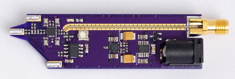

Сборка прототипа активного щупа на четырехслойной печатной плате, изготовленной OSH Park.
Рисунок 2. Сборка прототипа активного щупа на четырехслойной печатной плате,

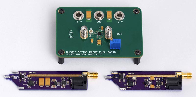

Микросхема BUF802 впервые привлекла мое внимание в конце 2022 года, и я начал изучать, как использовать ее в качестве усилителя активного щупа. Я разработал оценочную плату в произвольном форм-факторе, где вход и выход были выведены на коаксиальные разъемы для стендовых испытаний.
В конце 2023 года я разработал и протестировал щуп первоначальной версии A и обнаружил, что расположение гнезда заземления было неоптимальным, и вскоре за ним последовал щуп версии B, в котором было добавлено второе гнездо заземления без каких-либо других изменений (Рисунок 3). В ходе испытаний конструкция версии B смогла достичь целевой полосы пропускания 2 ГГц. С тех пор я также обзавелся векторным анализатором цепей Bode 100, который использовал для исследования цепи распределения питания и характеристик в перекрестной области. Эти измерения и дальнейшие эксперименты показали, что подстроечный конденсатор на печатной плате, используемый для частотной коррекции, имеет слишком большие потери. В версии C были незначительно оптимизированы компоненты цепей доставки питания и изменена схема входной цепи для использования конденсаторов постоянной емкости в цепи частотной коррекции, при этом ослабление на низких частотах стало подстраиваемым. Файлы проекта и документация доступны для скачивания в разделе Загрузки.
Более поздняя оценочная плата с версиями B и C устройства в форм-факторе щупа.
Рисунок 3. Более поздняя оценочная плата с версиями B и C устройства в форм-факторе щупа.

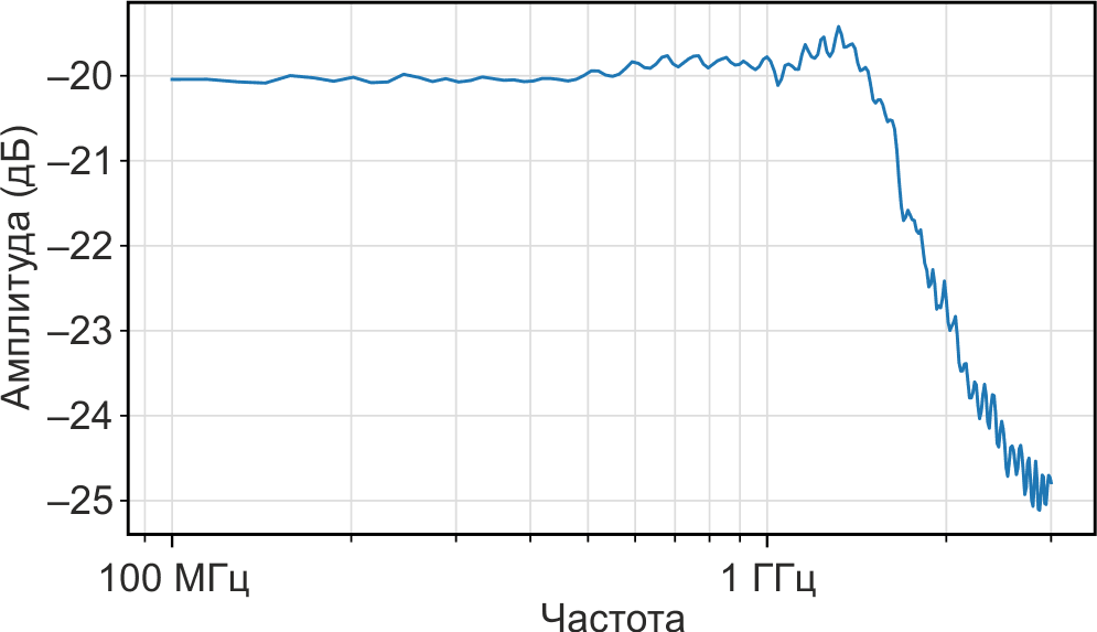

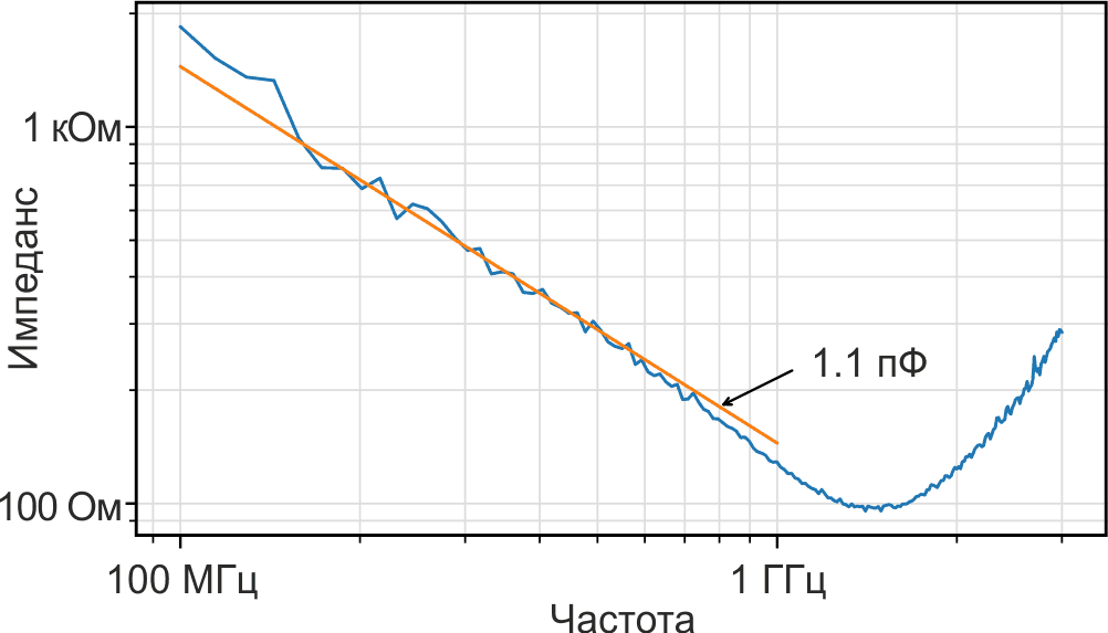

Графики на Рисунках 4 и 5 представляют характеристики, относящиеся к версии C щупа, измеренные с помощью анализатора цепей. Щуп демонстрирует очень плоский отклик с полосой пропускания по уровню 3 дБ чуть шире 2 ГГц. Входной импеданс составляет около 1.1 пФ с минимальным сопротивлением порядка 100 Ом в районе 1.6 ГГц. Это немного выше моей первоначальной цели в 1 пФ, но вряд ли меня это разочарует.
Амплитудно-частотная характеристика щупа.
Рисунок 4. Амплитудно-частотная характеристика щупа.
Частотная характеристика импеданса Z.
Рисунок 5. Частотная характеристика импеданса Z.

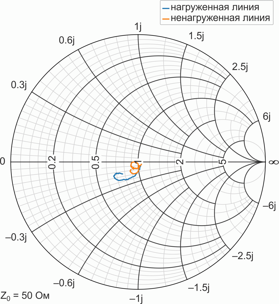

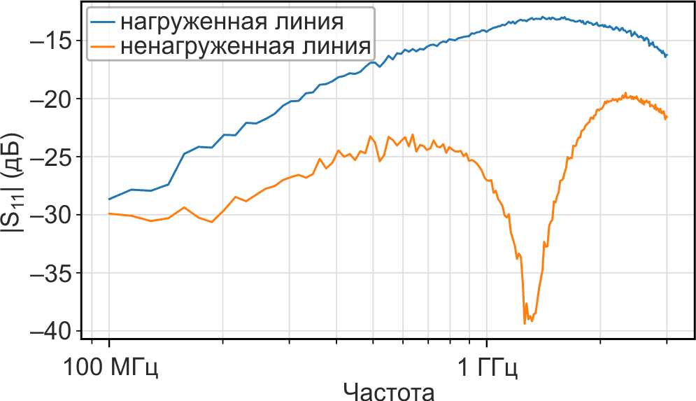

Альтернативный взгляд на входной импеданс – оценка возвратных потерь при использовании щупа в 50-омной среде. Здесь возвратные потери в согласованной 50-омной линии показаны в виде частотной зависимости (Рисунок 6) и диаграммы Смита (Рисунок 7) с подключенным щупом и без него. Возвратные потери в линии со щупом остаются лучше 13 дБ.

Входной импеданс щупа (S11) на диаграмме Смита.
Рисунок 7. Входной импеданс щупа (S11) на диаграмме Смита.

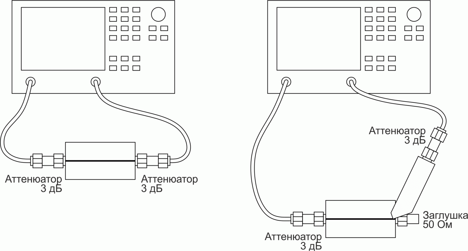

В отрасли существует своего рода раскол по вопросу о том, как правильно определять характеристики высокочастотных щупов. Это можно назвать спором между «что было» и «что есть» [4]: должен ли щуп стремиться к точной реконструкции сигнала, который присутствовал до подключения щупа (что было), или же он должен стремиться показать сигнал в том виде, который он приобретает после нагрузки импедансом щупа (что есть)? В идеальном мире щуп имел бы бесконечный импеданс, и эти две позиции совпадали бы. Когда импеданс щупа конечен, напряжение VIN на его входе больше не равно напряжению VSOURCE на выходе источника тестового сигнала. Обе интерпретации отклика щупа – VOUT/VSOURCE или VOUT/VIN – верны, но имеют разные значения. В лагере сторонников того, «что было», находятся Tektronix и Rohde & Schwartz, в то время как Keysight отстаивает позицию «что есть». Keysight утверждает, что представление исходного сигнала маскирует проблемы влияния нагрузки [2]. Tektronix считает, что отображение исходного сигнала более полезно, а включение эффекта нагрузки щупа завышает его полосу пропускания [5]. Обе компании утверждают, что они правы, и их подходы лучше соответствуют исследованиям реального мира. Со своей стороны, я склонен согласиться с Tektronix: я хочу иметь характеристику проверяемого устройства, а не комбинации устройства и щупа.
Эту путаницу усугубляет тот факт, что щупы используются в сильно различающихся условиях. Характер соединений от разъема щупа до тестируемого устройства существенно влияет на паразитные явления и характеристики. Обычно щуп держат в руках, что затрудняет получение воспроизводимых результатов разными людьми и в разное время. Чтобы получить хоть какую-то надежду на повторяемость условий измерений, поставщики проверяют характеристики щупа с помощью приспособления, которое сводит к минимуму отклонения и паразитные эффекты, как это сделал и я. В одном из своих руководств по применению Keysight открыто признает, что «указанная полоса пропускания щупа [как правило] недостижима в любой повседневной, пригодной для использования конфигурации» [6]. Поэтому графики частотных характеристик для любого щупа следует рассматривать как наилучший сценарий.
Испытательное приспособление на Рисунке 8 представляет собой просто печатную плату с открытой сквозной 50-омной линией и концевыми разъемами. Измерение отклика щупа выполняется с помощью двухпортового анализатора цепей. Сначала выполняется калибровка отклика с подключением портов анализатора через сквозную плату, а затем подключение порта 2 устройства заменяется на 50-омную заглушку. Выход щупа подключается к порту 2, в результате чего передаточная функция VOUT/VSOURCE становится равной S21. Линию следует проверять как можно ближе к точке подключения заглушки. Чтобы уменьшить пульсации, возникающие из-за незначительных рассогласований в измерительном тракте, и получить более четкую диаграмму, на концах кабелей используются промежуточные аттенюаторы.
Двухпортовая калибровочная и измерительная установка для определения характеристик отклика щупа.
Рисунок 8. Двухпортовая калибровочная и измерительная установка для определения характеристик
отклика щупа.

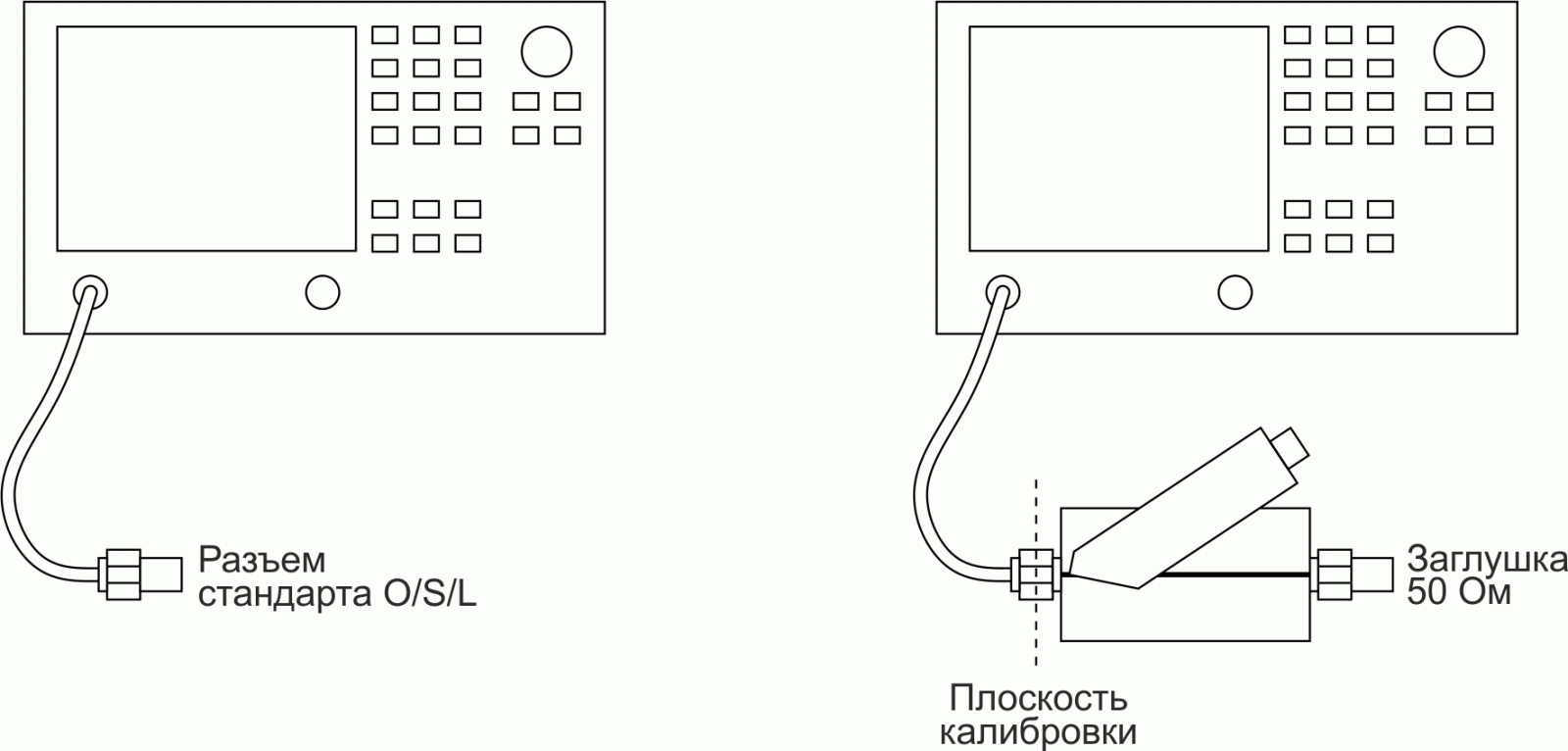

Для измерения входного импеданса сначала выполняется калибровка однопортовой измерительной установки, а затем к ней подключается тестовая сквозная плата с заглушкой (Рисунок 9). Плоскость калибровки находится в месте соединения с испытательным приспособлением, и щуп должен прикладываться как можно ближе к этой точке. Чтобы немного повысить точность расчетов, я с помощью векторного анализатора цепей измерил электрическую длину от калибровочной плоскости до интерфейса платы/разъема, а затем добавил ее в качестве расширения порта. В результате плоскость калибровки практически точно совпадает с точкой контакта со щупом. Возвратные потери измеряются с подключенным щупом и без него, а затем входной импеданс щупа можно исключить из этих измерений, считая, что импеданс щупа включен параллельно импедансу согласованной сквозной платы.
Однопортовая калибровочная и измерительная установка для определения характеристик входного импеданса.
Рисунок 9. Однопортовая калибровочная и измерительная установка для определения характеристик
входного импеданса.

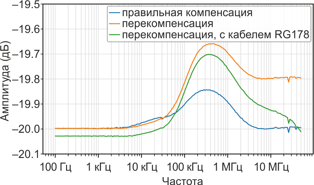

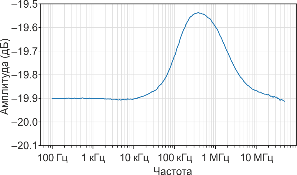

Определение характеристик щупа в перекрестной области началось с загадки и выявило некоторые разочаровывающие ограничения на конструкцию платы. В диапазоне частот от 10 кГц до 10 МГц происходит переход выходного сигнала щупа от управления обратной связью прецизионного усилителя к последующему входному резистивному делителю, а затем к емкостному делителю. В идеале отклик должен быть плоским. При плохой частотной коррекции входной цепи можно было бы ожидать появления плоских областей на нижнем и верхнем краях диапазона и пологого перехода между ними. Вместо этого я увидел всплески амплитудных характеристик (Рисунки 10 и 11).
Отклик щупа VOUT/VSOURCE в перекрестной области.
Рисунок 10. Отклик щупа VOUT/VSOURCE в перекрестной области.
Отклик оценочной платы VOUT/VSOURCE в перекрестной области.
Рисунок 11. Отклик оценочной платы VOUT/VSOURCE в перекрестной области.
Такое поведение вызывало недоумение, поскольку оно не проявлялось при моделировании, а также было менее заметно при работе с оценочной платой, когда при правильной компенсации выбросы в этом диапазоне составляли всего 0.1–0.2 дБ. Моей первой гипотезой было сочетание неправильно настроенной частотной компенсации и потерь в линии передачи. Оценочная плата предоставила возможность проверить гипотезу: для упрощения настройки конденсатор частотной компенсации был выбран подстроечным, и я мог вставить отрезок некачественного кабеля и посмотреть, соответствует ли результат графику. Когда я отрегулировал частотную компенсацию и добавил секцию RG178 (тонкий тип коаксиального кабеля, подходящий только для коротких расстояний), отклик продемонстрировал похожую форму пиков. Учитывая низкую частоту, вероятным источником потерь в кабеле являются потери в проводнике, а не в диэлектрике.
