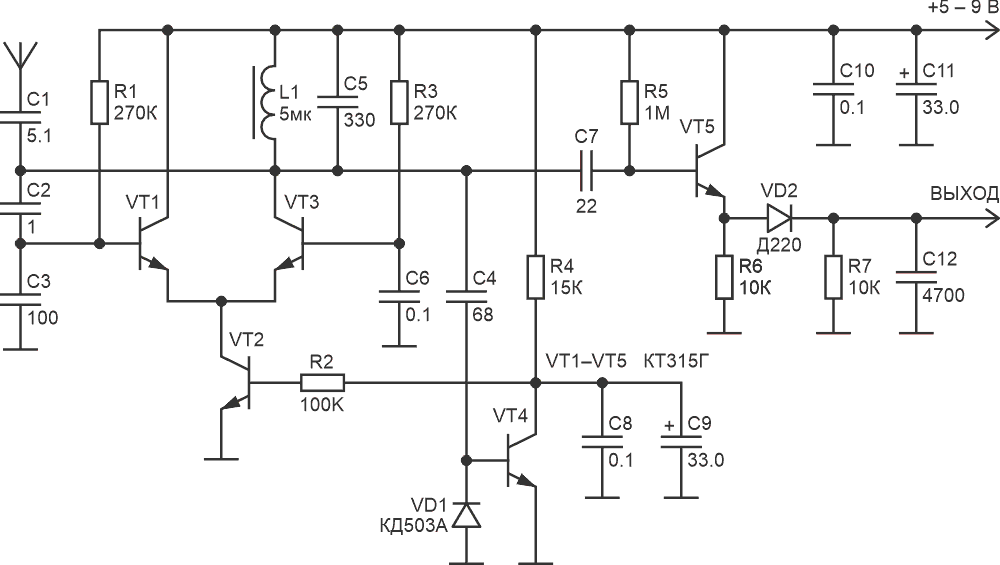

Принципиальная схема приемника приведена на Рисунке 1. Работает приемник следующим образом. Сигнал из антенны через конденсатор С1 подается на колебательный контур L1С5, настроенный на частоту примерно 3600 кГц. Перестройка приемника производится с помощью сердечника катушки L1. На транзисторах VT1 и VT3 выполнен дифференциальный усилитель, который также можно рассматривать как каскодный усилитель по схеме ОК-ОБ. Положительная обратная связь осуществляется через емкостный делитель С2С3. Усиленное напряжение сигнала подается на выход приемника через эмиттерный повторитель на транзисторе VT5. На транзисторе VT4 и диоде VD1 выполнен детектор системы АРР, который начинает работать при напряжении примерно 0.6 В.

Резистор R4 и конденсаторы С8 и С9 образуют фильтр нижних частот системы АРР. При открывании транзистора VT4 транзистор VT2 закрывается, что уменьшает крутизну характеристики транзисторов VT1 и VT3 и уменьшает амплитуду сигнала на выходе приемника. Если на вход приемника подать сигнал с амплитудной модуляцией, то на резисторе R7 образуется напряжение демодулированного сигнала.
Чувствительность приемника с использованием генератора сигналов не измерялась. Но чувствительность приемника можно оценить, используя метод, рекомендованный в [2]. Измерения показали, что при отключенной антенне и при работе приемника на пороге самовозбуждения (во втором режиме, который был описан выше) амплитуда напряжения шума на колебательном контуре равна 0.2 В. При подключении к колебательному контуру проволочной антенны длиной 0.5 метра амплитуда напряжения шума на колебательном контуре увеличивается до 0.4 В. Напряжение узкополосного шума измерялось при глубине шумовой модуляции примерно 80% [3].
Следовательно, внутренние шумы приемника равны шумам эфира на антенне длиной 0.5 метра. Система АРР начинает работать при напряжении на колебательном контуре 0.6 В. Поэтому при подключении более длинной антенны система АРР будет стабилизировать режим приемника на границе самовозбуждения по шумам антенны. При настройке приемника на радиостанцию шумы будут подавляться принимаемым сигналом, как это происходит в приемниках с системой автоматической регулировки усиления (АРУ).
При изменении глубины положительной обратной связи изменяются и усиление, и полоса пропускания приемника. Поэтому изменять полосу пропускания приемника при заданном усилении можно за счет изменения начальной физической добротности колебательного контура приемника. При этом стабильность частоты настройки приемника будет зависеть не от физической добротности контура, а от стабильности его индуктивности и емкости.
Конденсаторы С9 и С11 – электролитические на напряжение 16 или 25 В. Остальные конденсаторы керамические. Конденсатор С5 должен быть с малым ТКЕ. Катушка индуктивности намотана на каркасе длиной 9 мм и диаметром 9 мм и содержит 22 витка эмалированного провода диаметром 0.4 мм. Катушка имеет ферритовый сердечник с резьбой диаметром 8 мм, который используется для настройки приемника.

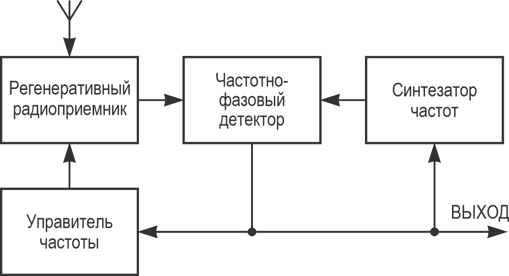

На Рисунке 2 приведена схема приемника для приема сигналов с угловой модуляцией. Работает он следующим образом. На один из входов частотно-фазового детектора (ЧФД) с выхода регенеративного приемника (построенного по схеме на Рисунке 1) подается усиленное напряжение автоколебаний. На другой вход частотно-фазового детектора с выхода синтезатора частот подается напряжение стабильной частоты. На выходе ЧФД образуется напряжение, пропорциональное разности частот автоколебаний и синтезатора частот. При этом ЧФД работает в качестве частотного детектора. Это напряжение подается на вход управителя частоты и перестраивает контур регенеративного приемника на частоту синтезатора частот. При этом в состав регенеративного приемника нужно включить управитель частоты на варикапе и подключить его к контуру L1C5. Если на этой частоте настройки регенеративного приемника есть сигнал, то приемник переходит в режим синхродина, а ЧФД начинает работать как фазовый детектор. При этом напряжение с выхода ЧФД подается на вход управителя частоты опорного генератора синтезатора частот и подстраивает частоту синтезатора частот по частоте принимаемого сигнала. Если принимаемый сигнал модулирован по частоте или по фазе, то на выходе ЧФД образуется напряжение демодулированного сигнала.
Схема регенератора для приема сигналов с частотной и фазовой модуляцией.
Рисунок 2. Схема регенератора для приема сигналов с частотной
Для приема сигналов с частотной модуляцией также можно использовать простой и хорошо известный способ, при котором приемник отстраивается от точной настройки на сигнал и несущая частота принимаемого сигнала располагается на склоне амплитудно-частотной характеристики (АЧХ) приемника. При этом частотная модуляция сигнала преобразуется в амплитудную модуляцию, а затем сигнал детектируется в амплитудном детекторе. Но при этом способе детектирования могут появиться значительные нелинейные искажения сигнала.
