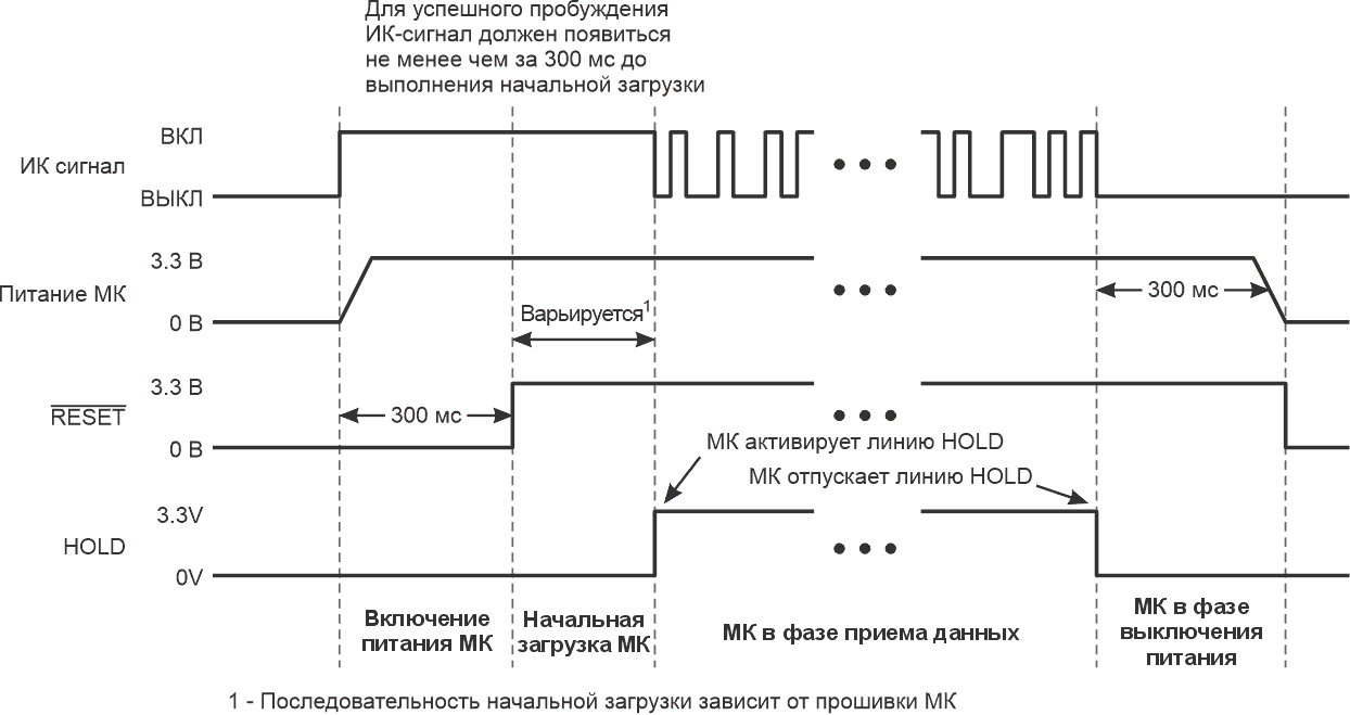

При обнаружении ИК-сигнала и после соответствующей задержки (в данном случае 300 мс) схема подключает питание к микроконтроллеру и подает на него сигнал сброса RESET (Рисунок 2).
Когда схема на Рисунке 1 обнаруживает ИК-сигнал, она включает питание микроконтроллера и сбрасывает его. После завершения передачи ИК-сигнала микроконтроллер приостанавливает свою работу, отпуская линию HOLD.
Рисунок 2. Когда схема на Рисунке 1 обнаруживает ИК-сигнал, она включает питание микроконтроллера и сбрасывает
линию HOLD.
После включения питания микроконтроллер должен активировать линию удержания HOLD, чтобы предотвратить возврат схемы в режим ожидания по окончании передачи ИК-сигнала. Логический элемент U2 буферизует и инвертирует ИК-сигнал. Когда микроконтроллер выполнит свои задачи, и ИК-сигналы больше не будут поступать, он вернет схему в режим ожидания, отпустив линию HOLD.
