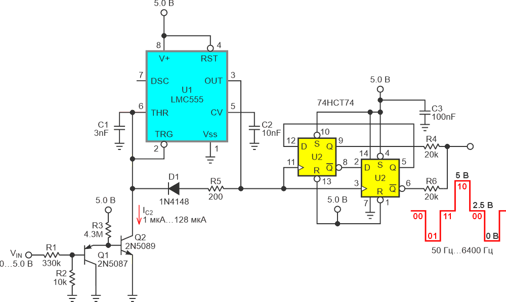

Одним из критериев характеристик LPVCO является его октавный диапазон. Это отношение наибольшей частоты к наименьшей частоте его полного выходного диапазона, выраженное в виде двоичного логарифма (по основанию 2). Две октавы (22 = 4:1) – это хорошо. Три октавы (23 = 8:1) – еще лучше. LPVCO на Рисунке 1 обеспечивает семь октав (27 = 128:1).

Рисунок 1. Семиоктавный LPVCO состоит из антилогарифмической пары транзисторов Q1-Q2, которая преобразует
входное напряжение VIN от 0 В до 5 В в ток IC2 от 1 мкА до 128 мкА для изменения скорости нарастания
напряжения на конденсаторе C1 и частоты колебаний таймера U1, пропорционального 27 = 128:1. Затем
счетчик U2 делит частоту колебаний таймера U1 на 4 и преобразует импульсы в трехуровневый, очень
условно «синусоидальный», выходной сигнал.
Вот как это работает.
Управляющее напряжение VIN масштабируется делителем напряжения
и подается на токовое зеркало Q1-Q2 с экспоненциальным усилением. Там транзистор Q1 смещает его по уровню и компенсирует по температуре, а затем Q2 формирует антилогарифм, чтобы получить
Результирующе время нарастания напряжения на конденсаторе C1 составляет от 5 мс (для VIN = 0) до 40 мкс (для VIN = 5 В). Нарастание напряжения заканчивается, когда оно пересекает уровень срабатывания аналогового таймера U1 1.67 В и сбрасывается через резистор R5 и диод D1 до порогового уровня U1 3.33 В, начиная новый цикл колебаний. Таким образом, результирующие пилообразные импульсы будут повторяться с частотой
Прекрасные проекты Ника показывают, что, если мы хотим получить приемлемый для прослушивания выходной аудиосигнал, короткие импульсы, такие как пики на выходе таймера U1, требуют преобразования в импульсы с менее интенсивным содержанием гармоник. Поэтому счетчик Джонсона U2 делит частоту колебаний таймера U1 на 4. В результате на выходе получается едва ли синусоидальный, но, по крайней мере, несколько менее раздражающий трехуровневый сигнал с конечный частотой от 50 до 6400 Гц.
