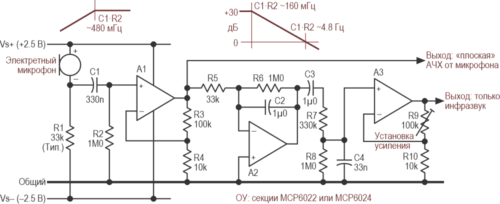

Простая, но способная это сделать схема, представлена на Рисунке 1.
Простой эквалайзер может расширить низкочастотный отклик электретного микрофона до значений значительно ниже 1 Гц.
Рисунок 1. Простой эквалайзер может расширить низкочастотный отклик электретного микрофона до значений
Хотя она и создает некоторые проблемы, которые мы рассмотрим позже, она работает и показывает, что происходит. Сопротивление резистора R1 выбрано таким, чтобы на микрофоне была примерно половина напряжения шины питания, а усилитель A1 усиливает сигнал приблизительно на 21 дБ. На очень низких частотах каскад A2 имеет максимальное усиление порядка 30 дБ. Оно снижается на 6 дБ/окт примерно от 160 мГц и выше, достигая единичного усиления на частоте около 4.8 Гц. Элементы C3/4 и R7/8 определяют подъем и спад отклика, а A3 обеспечивает соответствующее усиление. (Не показан разделитель шин, создающий искусственную среднюю точку питания). В схеме использовались операционные усилители MCP6022, выбранные из-за их низкого входного напряжения смещения.
Точка спада на 3 дБ в значительной степени определяется элементами C1/R2. (Подбор номиналов R5, R6 и C2 и добавление дополнительного резистора последовательно с C2, в принципе, позволили бы выровнять характеристику конкретного микрофона, чтобы получить плоский отклик от нескольких сотен миллигерц до его верхней границы).

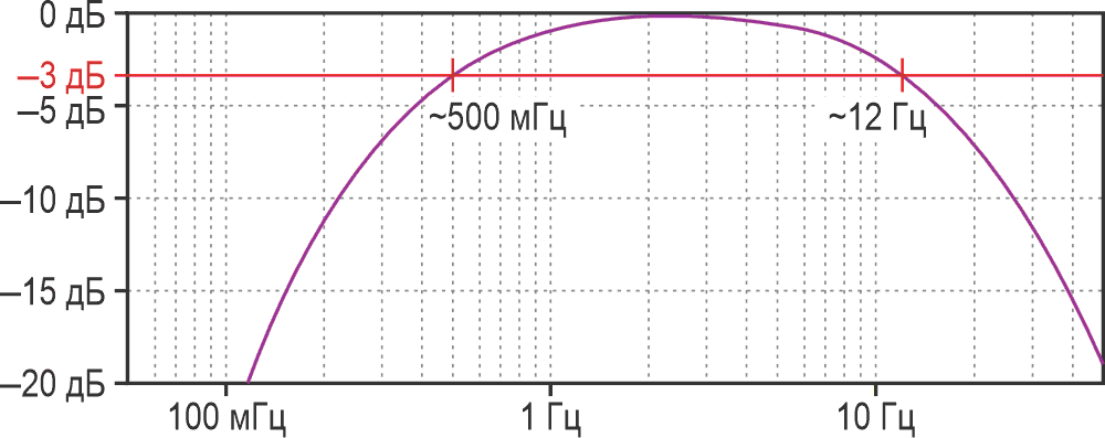

На Рисунке 2 показан общий отклик на изменения давления воздуха с точками спада на 3 дБ на частотах примерно 500 мГц и 12 Гц. Хотя эта кривая получена с помощью LTspice, она точно соответствует реальным измерениям.

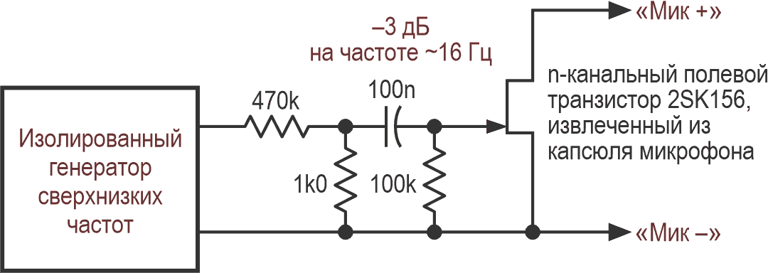

Для проверки характеристик самого стенда на самых низких частотах потребовалось некоторое моделирование, но на аппаратном уровне, а не только с помощью SPICE. Разборка микрофона до появления доступа к полевому транзистору (Sanyo 2SK156) и добавление к нему некоторых компонентов позволили управлять им электрически, а не акустически, и при этом схема выглядела как настоящая – или почти. Несоответствие оригинальной схеме не повлияло на частотную характеристику, но пролило свет на некоторые неожиданные особенности ее поведения. Простая схема приведена на Рисунке 4. Эта концепция также хорошо работает в LTspice при использовании модели полевого транзистора с p-n переходом (JFET) по умолчанию – «NJF» – и является частью модели на Рисунке 2.
Схема, моделирующая реальный электретный микрофон.
Рисунок 4. Схема, моделирующая реальный электретный микрофон.
Частотные характеристики, измеренные после успокоения схемы с использованием испытательного стенда и моделируемого микрофона, совпали, как и моделирование в LTspice. С моделируемым микрофоном успокоение заняло несколько секунд, как и ожидалось, учитывая большие постоянные времени схемы, но с реальным микрофоном это заняло в разы больше времени. Может быть, диафрагма ослабла или что-то в этом роде? Другой микрофон, разобранный до состояния, когда остался только JFET, вел себя аналогичным образом (и, благодаря плавающему выводу затвора, стал датчиком сетевых наводок почти электрометрического качества)!

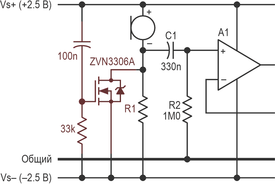

Странное поведение JFET и как это исправить
Казалось, что затвор JFET вел себя неправильно. Почему? Возможно, при подаче питания в него инжектировался, а затем медленно утекал заряд? Плавное повышение напряжения немного изменило ситуацию, но не настолько, чтобы объяснить ее полностью. Похоже, что доминирует утечка, и заряд затвора, постепенно выравниваясь, создает длинный, медленный «хвост», который все же достаточно быстр, чтобы вызвать смещение на выходе схемы, даже с двумя RC-цепями, пытающимися его заблокировать. При низком импедансе затвора моделируемого микрофона такие эффекты пренебрежимо малы. Это то, что никогда не проявилось бы в работе со звуком.
Из этого можно сделать вывод, что нижняя точка спада характеристики микрофона на 3 дБ определяется не постоянной времени полевого транзистора, а внутренней «акустикой» микрофона. Но, если мы хотим, чтобы схема устанавливалась за разумное время, эта дополнительная, неустранимая постоянная времени все же требует решения. Если заряд затвора должно медленно смещаться к равновесию под влиянием утечки, можем ли мы при запуске ввести в затвор порцию компенсирующего заряда? Эксперименты с использованием схемы на Рисунке 5 были успешными, хотя и эмпирическими; результаты были получены методом проб и ошибок. Закорачивание резистора R1 примерно на 3 мс дало импульс, вдвое превышающий конечное напряжение на микрофоне, и это оказалось оптимальным для имеющихся капсюлей, используемых в схеме. Время установления все еще составляет около 10-15 секунд, но это гораздо лучше, чем более минуты.
Несколько миллисекунд повышенного напряжения, приложенного к микрофону при запуске, инжектируют заряд, достаточный чтобы компенсировать бóльшую часть долговременного начального дрейфа полевого транзистора.
Рисунок 5. Несколько миллисекунд повышенного напряжения, приложенного к микрофону
Это также полезно в случае перегрузки, когда выходное напряжение выходит за пределы шкалы. Если это произойдет, теперь вы можете воспользоваться проверенным временем способом: выключить устройство, подождать несколько секунд и снова включить!

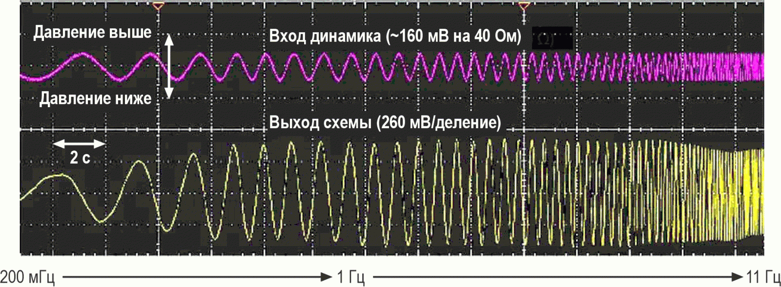

На Рисунке 6 показан реальный отклик, измеренный с помощью испытательного стенда. Это композиция из двух сканирований, по одному для каждого диапазона. (Поскольку настройка выполнялась вручную, шкала частот является логарифмической лишь приблизительно). Сопротивление резистора R9 было выбрано равным 50 кОм, поэтому выходной каскад имел коэффициент усиления около 6.
Реакция схемы на Рисунке 1, измеренная с помощью испытательного стенда, показанного на Рисунке 3.
Рисунок 6. Реакция схемы на Рисунке 1, измеренная с помощью испытательного стенда,
Верхняя осциллограмма – это сигнал, подаваемый на динамик, показывающий, что нарастающее выходное напряжение схемы соответствует повышению давления внутри камеры стенда. (Из этого можно сделать вывод, что отрицательно заряженная сторона электретной пленки обращена к затвору JFET. Это имеет смысл, поскольку серьезное акустическое воздействие, например, хлопок в ладоши прямо перед микрофоном, создаст на затворе отрицательный заряд, а избыточный отрицательный заряд легче стекает через внутренний диод затвор-исток JFET, чем положительный заряд, что ускоряет восстановление после любой такой перегрузки).
Обратите внимание, как колеблется базовая линия. Это в основном связано с шумом 1/f или фликкер-шумом в JFET микрофонного капсюля; как JFET без обвязки, так и смоделированный микрофон демонстрируют схожий эффект, в то время как резистор намного тише. Мы можем еще больше расширить низкочастотный отклик, но только за счет ухудшения отношения сигнал/шум. И, в любом случае, на частотах ниже герца или двух, по-видимому, будет преобладать влияние ветра и погоды.

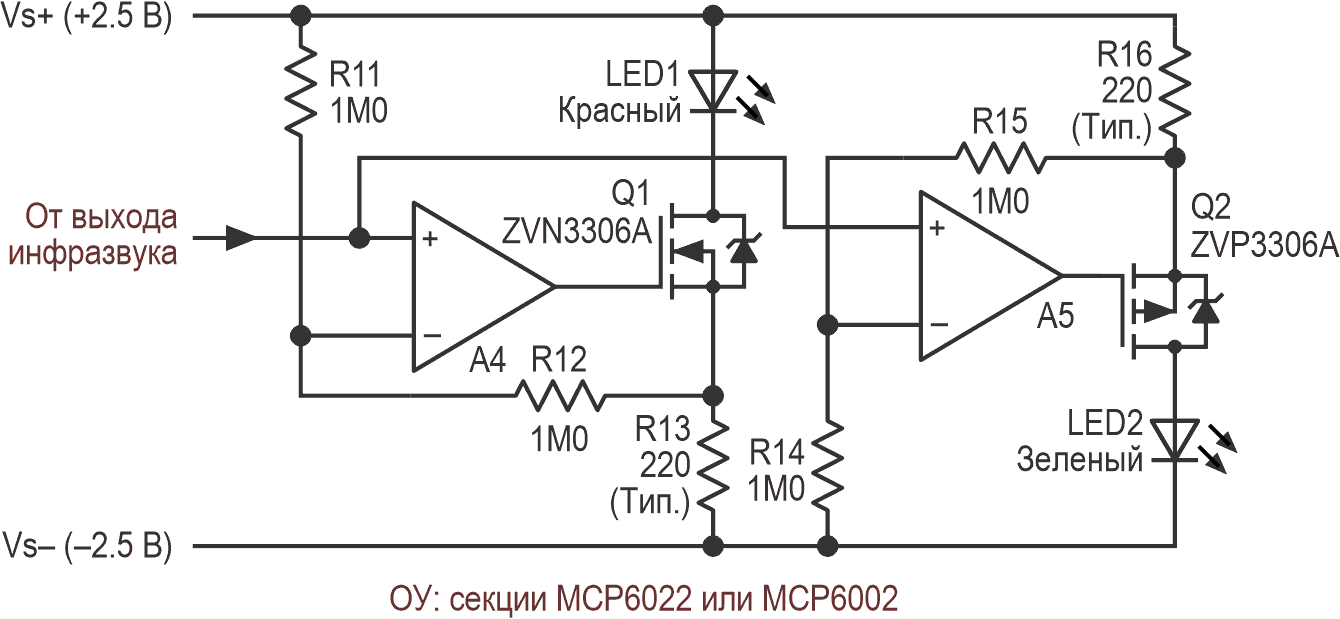

Осциллограф (обычно громоздкий, немобильный и потребляющий много энергии) – слишком очевидное решение, чтобы его упоминать. Дешевый стрелочный прибор 50-0-50 мкА, подключенный между выходом и общим проводом через подходящий резистор, работал, но его отклик падал на 50% уже на частоте порядка 2 Гц.
Пара светодиодов, возможно, красного и зеленого цвета для нарастающих и спадающих сигналов, выглядела неплохо, хотя ограниченный размах, доступный c шиной 5 В, означал, что схема управления должна быть несколько сложнее, как показано на Рисунке 7. Внимание! Напряжение на нее должно поступать непосредственно от входа питания, чтобы избежать влияния токов светодиодов на питание микрофона, что может привести (и приводило) к искажениям и даже (очень) низкочастотным колебаниям. В любом случае необходим хороший, стабильный источник питания.
Один светодиод загорается при росте сигнала, другой - при спаде, причем интенсивность свечения пропорциональна уровню сигнала.
Рисунок 7. Один светодиод загорается при росте сигнала, другой – при спаде, причем
Во второй части мы немного расширим спектр принимаемых сигналов, но в основном сосредоточимся на том, чтобы сделать исходную схему более пригодной для использования. Звуковой выход будет означать, что нам больше не придется беспокоиться о проблеме, похожей на дзен: «Если мы не можем это услышать, стоит ли называть это звуком?».
