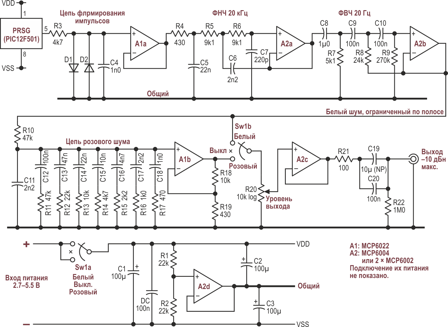

Теперь у нас есть псевдослучайный белый шум со спектром примерно от 30 мГц до нескольких МГц, что на несколько октав больше, чем нам нужно. (Есть нули на частотах, кратных частоте передачи битов, которая для данной версии PIC составляет 267 кГц). Он все еще имеет вид импульсного потока, который необходимо ограничить по полосе, прежде чем мы получим действительно полезный белый шум. Для розового шума необходима дополнительная фильтрация, чтобы все октавы (или другие соотношения частот) имели одинаковую интенсивность, – то, что нам и нужно для использования в аудио. Схема, позволяющая сделать все это, показана на Рисунке 2.
Характеристики псевдослучайного сигнала - белого шума - приводятся в соответствие звуковому диапазону, а затем сигнал фильтруется для получения розового шума.
Рисунок 2. Характеристики псевдослучайного сигнала – белого шума – приводятся в соответствие звуковому
В генераторе PRSG можно использовать дискретную логику, показанную на Рисунке 1, но версия с микроконтроллером электрически тише (ха!), компактнее и, если не учитывать затраты на программирование, дешевле. Цепь формирования импульсов преобразует поток прямоугольных импульсов с размахом от шины до шины в трапеции с определенным уровнем (около 1.2 В пик-пик) и со скоростью нарастания, меньшей, чем у последующих операционных усилителей. Фильтр нижних частот на 20 кГц делает то, что написано на схеме. (Эти «20 кГц» – не его частота излома по уровню 3 дБ, а обозначение его функции). Теперь для получения белого шума в пределах звукового спектра и с уровнем чуть выше –10 дБн требуется только фильтрация верхних частот примерно от 20 Гц.
Новая и улучшенная цепь розового шума

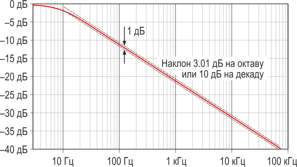

Розовый шум немного сложнее и требует более сложного фильтра, чтобы обеспечить необходимый наклон в 3.01 дБ на октаву (10 дБ на декаду). В большинстве опубликованных решений используются четыре секции RC, а также основные R и C, показанные на Рисунке 2 как R10 и C11, а в некоторых – и того меньше. (И многие из них, по-видимому, являются клонами). Шаг номиналов этих RC-элементов пропорционален √10, но некоторые размышления и эксперименты с LTspice показали, что гораздо лучшие результаты достигаются при использовании еще нескольких каскадов и шага, близкого к кубическому корню из 10. На Рисунке 3 показан расчетный отклик семикаскадной цепи на Рисунке 2 без дополнительных фильтров верхних или нижних частот. Даже при номиналах компонентов, выбранных из ряда E12, он представляет собой почти прямую линию, в отличие от откликов клонов.
Характеристика нового семикаскадного фильтра розового шума, взятого в отдельности.
Рисунок 3. Характеристика нового семикаскадного фильтра розового

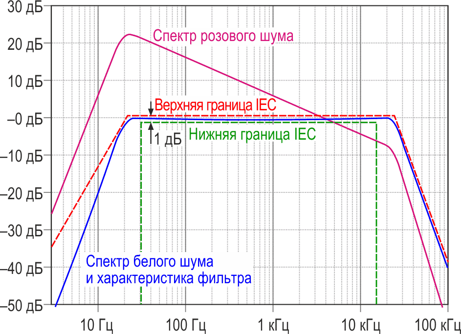

Усилительный каскад доводит среднеквадратичный уровень розового шума до –10 дБн, чтобы он соответствовал уровню белого, а переключатель выбора, регулятор уровня, выходной буфер и источник виртуальной земли (A2d и т.д.) завершают конструкцию. На Рисунке 4 показаны рассчитанные характеристики и наихудшие отклонения от идеала.
Рассчитанные характеристики готовой конструкции, показывающие маску соответствия стандарту IEC 60268-1 и максимальные ошибки фильтров.
Рисунок 4. Рассчитанные характеристики готовой конструкции,
Теперь выходной спектр в пределах ±0.2 дБ соответствует идеальному в диапазоне от 24 Гц до 21 кГц. С немного более мягкими фильтрами верхних и нижних частот это даже можно было бы улучшить, но фильтры были рассчитаны в соответствии с требованиями стандарта IEC 60268-1, который регламентирует характеристики, тестирование и применение аудиосистем.
Некоторые дополнительные замечания по схеме
Схема на Рисунке 2 была разработана (и протестирована) для использования при номинальном напряжении шины 5 В, или ±2.5 В, (для чего же нужны дешевые внешние аккумуляторы или избыточные токи портов USB?), но крайние значения 2.7 В (три отслуживших свой срок элемента AA) и 5.5 В (предел USB) допускают другие варианты питания.
Цепь формирования импульсов гарантирует, что выходной сигнал будет настолько постоянным, насколько постоянны напряжения шин питания, а уровни сигнала –10 дБн предотвращают ограничение даже при низком напряжении питания. При гарантированном питании 5 В A2c до начала ограничения может иметь около 7 дБ дополнительного усиления. Выходной пик-фактор – отношение пикового значения к среднеквадратичному – довольно высок, около 5:1 или 14 дБ.
В качестве A1a используется усилитель MCP6022, а не MCP6004 (или, конечно, MCP6002), поскольку последний может справиться только со сформированными импульсами и заметно искажает их. Необходимое усиление после цепи розового шума довольно велико, поэтому A1b – это также MCP6022; он быстрее и с меньшим входным смещением. Во всех остальных каскадах схемы MCP6004 работает отлично. Компоненты между A2c и выходом не обязательны – это просто хорошая практика.
Ток, потребляемый в ненагруженном состоянии, составлял около 6 мА.

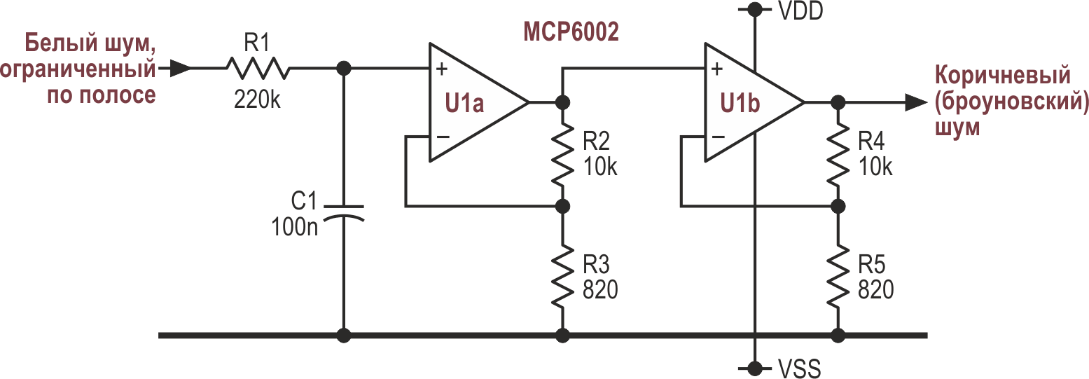

Генерация коричневого (броуновского) шума
Добавить генерацию коричневого (или красного, или броуновского) шума очень просто, как видно из Рисунка 5. Все, что для этого нужно, – RC-цепь, с ростом частоты дающая спад 6.02 дБ на октаву (20 дБ на декаду), за которой следует каскад с большим усилением. (В некоторых источниках для розового шума указываются две каскадно соединенные цепи по 3 дБ на октаву – но ведь это дороже и менее точно?) Приведенные значения номиналов обеспечивают выходной сигнал –10 дБн (примерно 2.6 В пик-пик), что соответствует откликам источников других шумов. Очевидно, что если вы хотите это добавить, показанную на Рисунке 2 коммутацию режимов необходимо изменить. Для отдельного использования перед ним следует установить ФВЧ на частоту не менее 20 Гц, иначе ваши низкочастотные динамики могут попытаться имитировать небольшое землетрясение.
Эта простая схема преобразует белый шум в броуновский.
Рисунок 5. Эта простая схема преобразует белый шум в броуновский.
