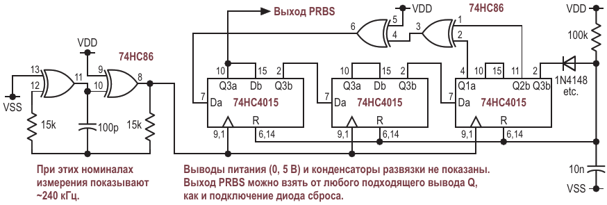

Генератор псевдослучайной последовательности (PRSG), …
Генератор псевдослучайной последовательности (PRSG), построенный на стандартных логических микросхемах, формирует широкополосный белый шум

Рисунок 1. Генератор псевдослучайной последовательности (PRSG), построенный на стандартных логических микросхемах, формирует широкополосный белый шум
