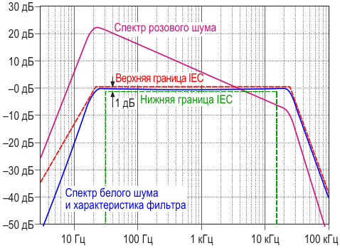

Рассчитанные характеристики готовой конструкции, …
Рассчитанные характеристики готовой конструкции, показывающие маску соответствия стандарту IEC 60268-1 и максимальные ошибки фильтров

Рисунок 4. Рассчитанные характеристики готовой конструкции, показывающие маску соответствия стандарту IEC 60268-1 и максимальные ошибки фильтров
