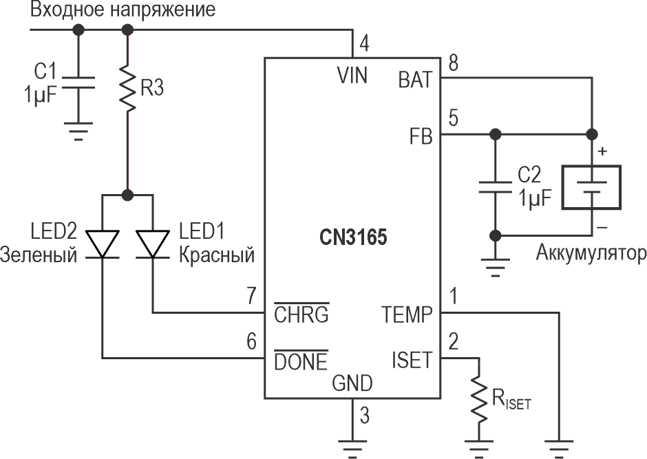

Принципиальная схема
Я прочитал техническое описание, в котором описывается схема применения с добавлением некоторых функций защиты. Эта схема показана на Рисунке 1.
Схема применения из технического описания CN3165.
Рисунок 1. Схема применения из технического описания CN3165.
Здесь нам понадобятся резистор для установки максимального выходного тока зарядки аккумулятора, конденсатор на клемме аккумулятора для подавления помех от источника питания и пара светодиодов для индикации зарядки аккумулятора и режима готовности. При работе с одиночным элементом питания вывод обратной связи напрямую подключен к клемме аккумулятора и непрерывно контролирует напряжение аккумулятора для автоматического возобновления зарядки и отключения питания. Одну микросхему можно использовать для зарядки более одного аккумулятора суммарным током до 1 А, подключив к выводу обратной связи делитель напряжения.

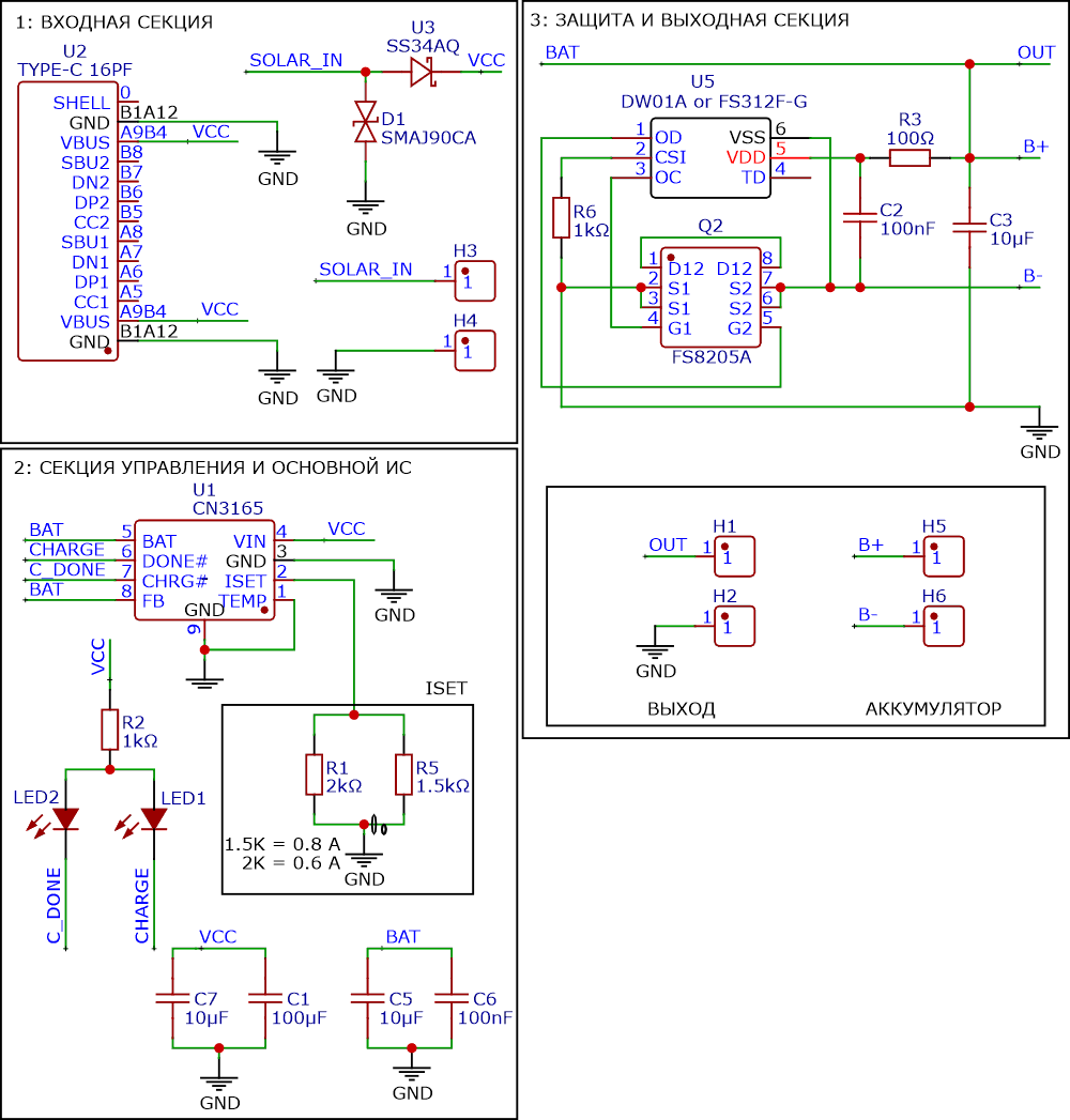

Модифицированная схема
Я модифицировал схему, добавив некоторые внешние защитные функции (Рисунок 2). Я добавил вход USB Type-C, супрессор для подавления любых всплесков напряжения на выходе солнечной батареи и прямосмещенный диод для защиты от обратной полярности включения, что можно увидеть на схемах.
Модифицированная схема зарядного устройства.
Рисунок 2. Модифицированная схема зарядного устройства.
В Секции 2 размещена сама микросхема с двумя резисторами установки режимов зарядки, светодиодные индикаторы и несколько блокировочных конденсаторов.
В Секции 3 выходной сигнал выведен на штыревой разъем, а использованная схема защиты – та же, что рекомендуется для микросхемы TP4056. Все это оформлено в виде конструкции небольшого объема.
