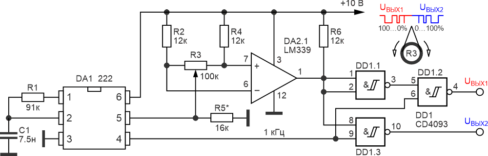

На Рисунке 2 показан вариант выполнения подобной схемы, предназначенный для двухканального регулирования ширины выходных импульсов от 0 до 100% на выходах UВЫХ1 и UВЫХ2. В качестве задающего генератора использована гипотетическая микросхема DA1 222, ранее описанная в работах [2–3], которую можно легко синтезировать с использованием двух ранее незадействованных компараторов микросхемы LM339. Выходные каскады устройства содержат элементы «2И-НЕ» микросхемы DD1 CD4093.
Как и в предыдущем случае в среднем положении ручки потенциометра R3, или вблизи этой точки, ширина выходных импульсов на любом из выходов равна нулю. Поворот ручки потенциометра R3 в ту или иную сторону позволяет регулировать ширину выходных импульсов от 0 до 100% на выходах UВЫХ1 или UВЫХ2, соответственно.
Следует отметить, что схемы задающих генераторов, показанные на Рисунках 1 и 2, взаимозаменимы. Различие заключается лишь в номиналах времязадающих элементов R1, C1, которые могут быть выбраны на усмотрение пользователя. Резисторы R7, Рисунок 1, и R5, Рисунок 2, подбирают из соображений срыва генерации в среднем положении ручки регулятора в первом случае, и минимальной ширины выходных импульсов во втором.
Двухканальный широтно-импульсный регулятор «Max-Min-Max», управляемый регулировкой потенциометра R3.
Рисунок 2. Двухканальный широтно-импульсный регулятор «Max–Min–Max», управляемый регулировкой потенциометра R3.
