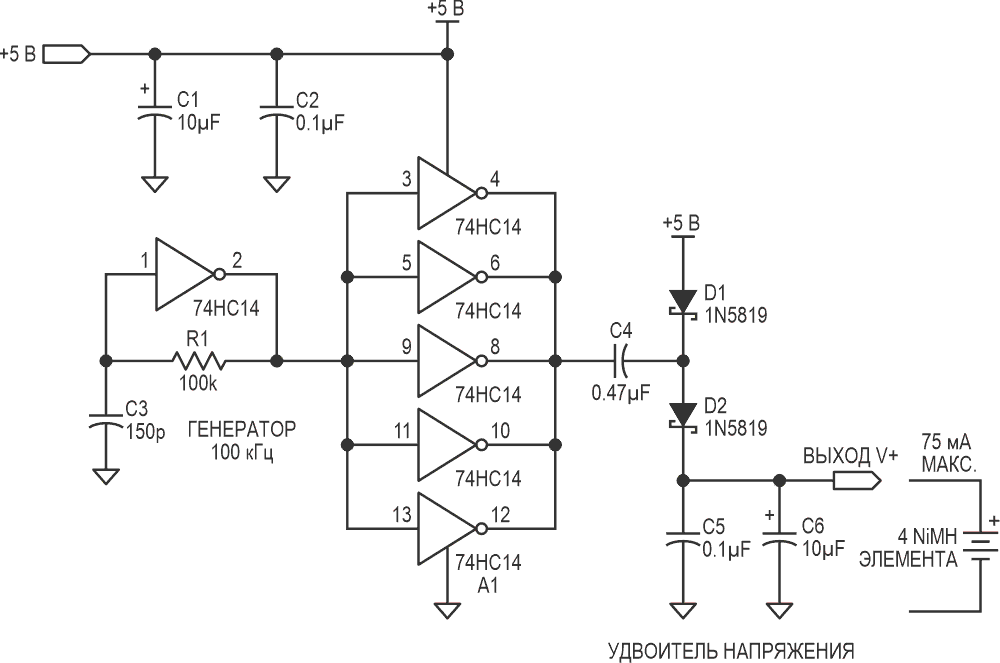

Устройство зарядки аккумуляторов на основе зарядового насоса с питанием от +5 В
Texas Instruments SN74HC14
Приведенная схема обеспечивает капельную зарядку четырехэлементного блока NiMH аккумуляторов типоразмеров AA или AAA. Схема питается напряжением +5 В, получаемым от разъема USB, и отдает в аккумулятор ток около 70 мА. Этого тока должно быть достаточно для полной зарядки блока из элементов емкостью 2500 мА·ч примерно за 36 часов. В устройстве используется один сшестеренный инвертор с триггером Шмитта 74HC14 в сочетании со схемой удвоителя напряжения на основе зарядового насоса.
