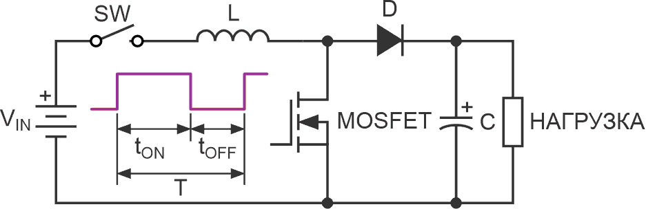

Повышающие преобразователи – это неизолированные DC/DC преобразователи, выходное напряжение которых больше входного. В некоторых приложениях пользователям нужна защита от переполюсовки, коротких замыканий и других аномальных состояний. Базовая топология повышающего ШИМ-преобразователя показана на Рисунке 1.

Рисунок 1. Базовая топология повышающего преобразователя.
Повышающие преобразователи особенно чувствительны к коротким замыканиям выхода, поскольку между входом и выходом существует путь постоянного тока. Обычно систему защищает предохранитель, самовосстанавливающийся или обычный, но он не всегда точен или достаточно быстр.

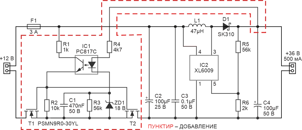

В этой статье показан способ защиты повышающего преобразователя от коротких замыканий и переполюсовки (Рисунок 2).
Простой повышающий преобразователь с дополнительной схемой защиты (внутри пунктирной линии).
Рисунок 2. Простой повышающий преобразователь с дополнительной схемой защиты (внутри пунктирной линии).
Добавленная цепь включает оптопару IC1, n-канальные MOSFET T1 и T2 и несколько пассивных компонентов. При включении питания ток протекает через F1, L1, D1, светодиод IC1, конденсатор C1 и внутренний диод транзистора T1. Кратковременный ток конденсатора C1 позволяет IC1 открывать транзисторы T1 и T2.
Как только на светодиоде оптопары IC1 появляется повышенное напряжение, стабилитрон ZD1 начинает принимать ток конденсатора C1. Транзисторы T1 и T2 остаются включенными до тех пор, пока выходного напряжения достаточно для пробоя стабилитрона ZD1. Стабилитрон выбран таким образом, чтобы при коротком замыкании или, возможно, даже при перегрузке по току он не вышел из строя. Резистор R3 разряжает конденсатор C1 при отсутствии напряжения источника питания.
В такой конструкции MOSFET обеспечивают бесплатную защиту от переполюсовки и при гораздо меньшем падении напряжения, чем простой диод.
