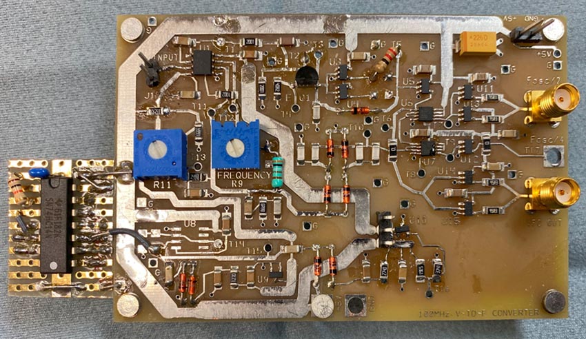

Аппаратная реализация схемы показана на Рисунке 2.
Аппаратная реализация 100-мегагерцового ПНЧ была создана с целью выявления фактов, которые невозможно получить с помощью модели.
Рисунок 2. Аппаратная реализация 100-мегагерцового ПНЧ была создана с целью выявления
Моей целью было получить информацию о работе схемы.
Теория и моделирование важны, но факты становятся известны только после того, как схема собрана и протестирована. Именно тогда становятся очевидными непреднамеренные/ неожиданные последствия.
В целом схема работала так, как и ожидалось, но для ее корректной работы необходимо было устранить ряд существенных проблем.

Проблемы и их решения
Первой неожиданной проблемой стало то, что таймер NE555 не обеспечивал достаточного тока для управления схемами инвертора и удвоителя напряжения. Это на моей совести; я невнимательно изучил техническое описание, в котором указано, что, хотя он и может отдавать большой выходной ток, при большом токе выходное напряжение падает настолько сильно, что схемы инвертора и удвоителя не обеспечивают достаточных выходных напряжений. А модель LTspice, которую я использовал для моделирования, оказалась совершенно нереалистичной. Я не рекомендую ее использовать!
Я справился с этим, заменив таймер NE555 на микросхему триггера Шмитта 74HC14. Выходного тока и напряжения 74HC14 достаточно для управления двумя схемами. Схему на 74HC14 я реализовал как внешний модуль, соединяемый с основной платой.
Я изменил выходное напряжение схемы удвоителя напряжения на стабилизированные 6 В (R16 заменил на 274 Ом, R18 – на 3.74 кОм, а D8 и D9 заменил на SD103). Это позволяет усилителю U1 работать с входными напряжениями примерно до 5.9 В. Кроме того, усилители U1/U2 я заменил на сдвоенный операционный усилитель TLV9162, поскольку стоимость TLV9162 значительно ниже, чем у LT1797.
Подав правильные напряжения на U1/U2, я начал тестировать схему и обнаружил, что генератор зависает на частоте около 2 МГц. Причина была в параллельно соединенных инверторах с триггерами Шмитта. Один инвертор переключался раньше другого, что приводило к большому потреблению тока из инвертора, на выходе которого установился высокий уровень, и генератор переставал работать. Параллельное включение инверторов, управляемых относительно медленно спадающим (или нарастающим) входным сигналом, – определенно, нежизнеспособная идея!
Чтобы устранить проблему, я удалил из схемы инвертор U4 и подключил резистор 22 Ом последовательно с выходом инвертора U3, чтобы уменьшить токовую нагрузку на него, и генератор заработал, как и ожидалось.
Я внес некоторые изменения в схему преобразователя тока в напряжение, чтобы расширить диапазон регулировки и использовать номиналы компонентов, оптимальные для 5-вольтового питания. Я изменил сопротивление резистора R8 на 3.09 кОм, потенциометра R9 – на 1 кОм и резистора R13 – на 2.5 кОм.

В схеме предусмотрены две регулировки: R9 – регулировка преобразователя тока в напряжение на усилителе U2, а R11 – регулировка тока смещения.
Я подстроил R9, чтобы установить частоту генератора 100 МГц при входном напряжении 5.00 В, а затем регулировал R11 при установке частоты 2 МГц.

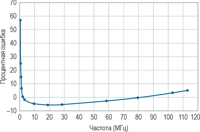

Процентная погрешность схемы увеличивается на низких частотах; возможно, из-за токов утечки диодов или нелинейного поведения преобразователя частоты в напряжение, состоящего из D2–D4 и C8–C11.

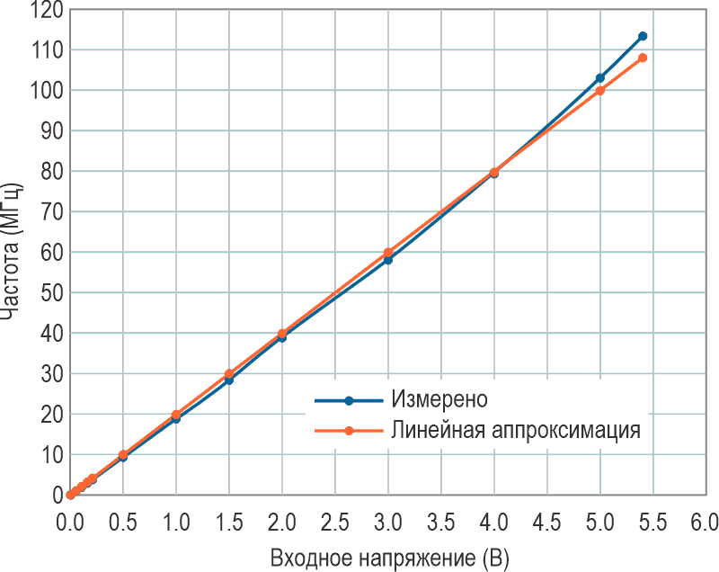

Зависимость частоты в диапазоне от 1.07 МГц до 103.0 МГц от входного напряжения в диапазоне от 50 мВ до 5.00 В.
Рисунок 3. Зависимость частоты в диапазоне от 1.07 МГц до 103.0 МГц

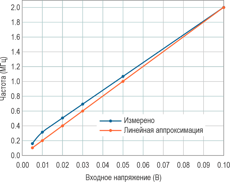

Зависимость частоты (до 2 МГц) от входного напряжения VIN при VIN  0.1 В.
Рисунок 4. Зависимость частоты (до 2 МГц) от входного напряжения VIN
при VIN
0.1 В.
График зависимости частоты от входного напряжения не такой линейный, как ожидалось, но он довольно хорош в широком диапазоне входных напряжений от 50 мВ до 5.00 В для соответствующего диапазона частот от 1.07 МГц до 103.0 МГц (Рисунки 3 и 4). Зависимость процентной погрешности от частоты показана на Рисунке 5.
Зависимость процентной ошибки от частоты.
Рисунок 5. Зависимость процентной ошибки от частоты.

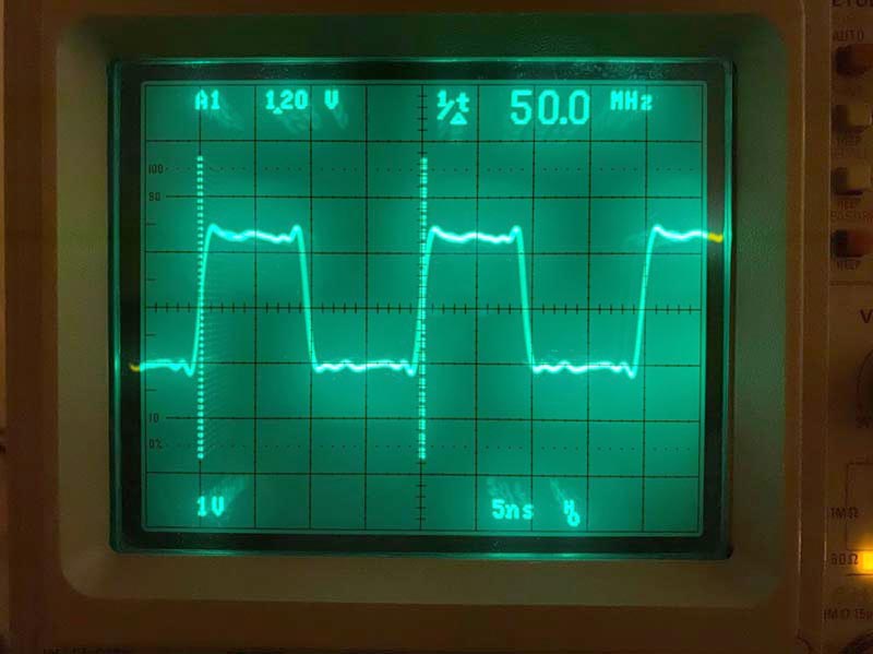

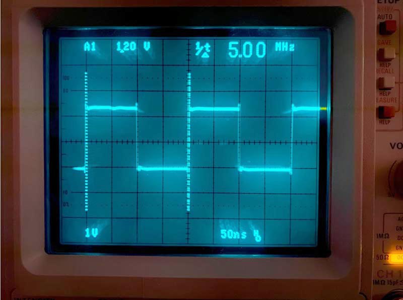

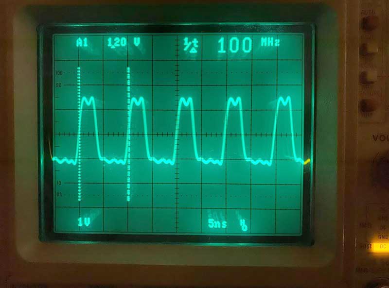

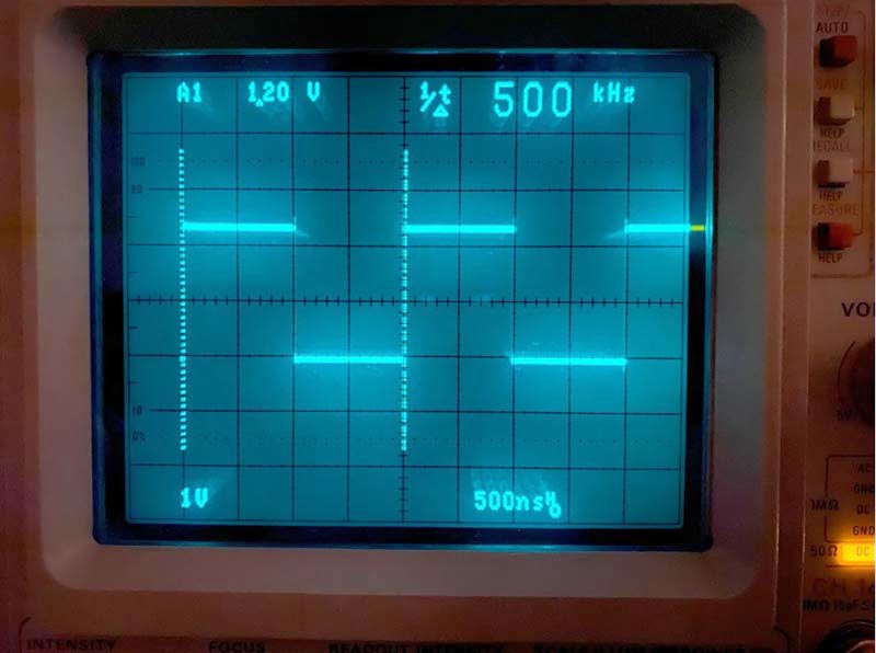

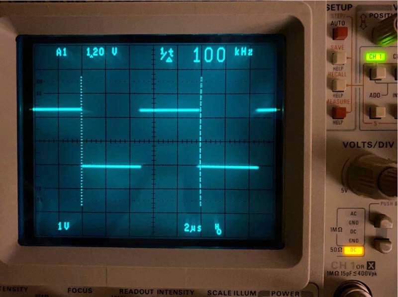

На Рисунках 6, 7, 8 и 9 показаны некоторые осциллограммы. Большинство из них получены на выходе делителя на 2, поскольку это визуально интереснее, чем выходные импульсы генератора длительностью 3.4 нс. (Чтобы получить частоту генератора, умножьте на 2 выходную частоту делителя на 2).
Осциллограмма сигнала на выходе делителя на два при частоте 100 кГц.
Рисунок 6. Осциллограмма сигнала на выходе делителя на два при частоте 100 кГц.
Осциллограмма сигнала на выходе делителя на два при частоте 500 кГц.
Рисунок 7. Осциллограмма сигнала на выходе делителя на два при частоте 500 кГц.
Осциллограмма сигнала на выходе делителя на два при частоте 5 МГц.
Рисунок 8. Осциллограмма сигнала на выходе делителя на два при частоте 5 МГц.
Осциллограмма сигнала на выходе делителя на два при частоте 50 МГц.
Рисунок 9. Осциллограмма сигнала на выходе делителя на два при частоте 50 МГц.
Входное напряжение изменяется в диапазоне от 10 мВ до 5 В: при этом частота выходного сигнала генератора/ инвертора изменяется от 200 кГц до 100 МГц.
Осциллограмма сигнала на выходе генератора при частоте 100 МГц.
Рисунок 10. Осциллограмма сигнала на выходе генератора при частоте 100 МГц.

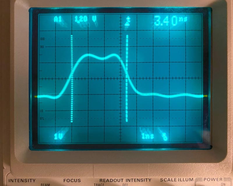

На Рисунке 10 показан выходной сигнал генератора/инвертора на частоте 100 МГц. На Рисунке 11 показан выходной импульс генератора/инвертора длительностью 3.4 нс.
Осциллограмма импульсов генератора длительностью 3.4 нс.
Рисунок 11. Осциллограмма импульсов генератора длительностью 3.4 нс.

Наконец, для более точного преобразования напряжения в частоту на более низких частотах, если это необходимо, потребуется более тщательное проектирование. Я оставляю решение этого вопроса на усмотрение пользователя.

На более низких частотах необходимо провести исследование, чтобы выявить причины нелинейности в этом диапазоне частот и обозначить изменения, которые могли бы улучшить работу схемы.
Другим вариантом было бы разделить рабочую область на два диапазона, например, от 100 кГц до 1 МГц и от 1 МГц до 100 МГц.
