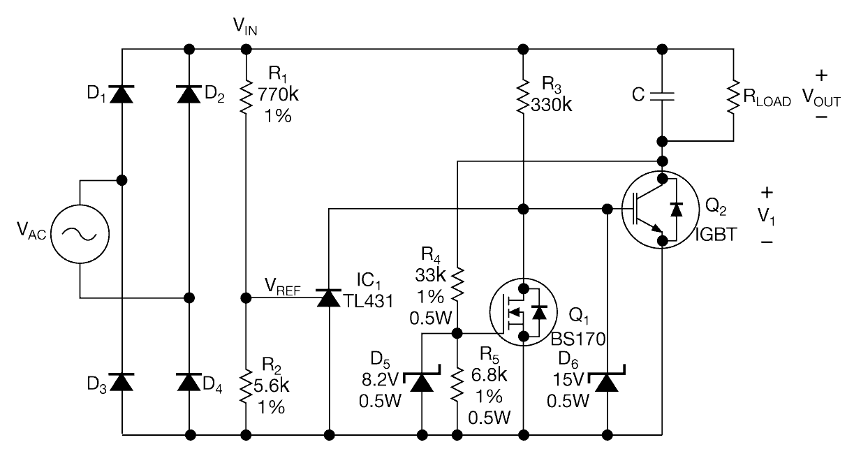

В момент включения импульсного источника питания, например, блока питания компьютера, сглаживающий конденсатор выпрямителя полностью разряжен. Бросок зарядного тока, в особенности в том случае, когда емкость конденсатора велика, может привести к срабатыванию автоматов защиты сети, или, даже, к выходу из строя выпрямительных диодов.
Несмотря на то, что эквивалентное последовательное сопротивление конденсатора, а также сопротивление и индуктивность проводов уменьшают бросок тока, пиковые значения могут достигать десятков ампер. Эти броски приходится принимать во внимание при выборе диодов выпрямителя, но наиболее заметно их влияние на срок службы конденсатора. Схема, позволяющая ограничивать выбросы тока при включении, показана на Рисунке 1.
Рисунок 1. Эта схема позволяет ограничивать выбросы тока при включении и защищать нагрузку от перенапряжений свыше 380 В.
Если в момент включения мгновенное значение выпрямленного переменного напряжения сети больше 14 В, MOSFET транзистор Q1 будет включен, вследствие чего IGBT транзистор Q2 выключен, и конденсатор не заряжается.
Если же выпрямленное напряжение меньше, чем напряжение на конденсаторе плюс 14 В (V1 = VIN − VOUT ≤ 14 В), Q1 выключен, а Q2 включается через резистор R3, подключая конденсатор и нагрузку (RLOAD) к выпрямителю. Соответственно, Q2 остается включенным, а Q1 перестает оказывать какое-либо влияние на работу схемы.
В стационарном состоянии, когда напряжение на конденсаторе сравняется с выпрямленным переменным напряжением, Q1 выключен, а Q2 включен, и заряду конденсатора ничто не препятствует.
Ограничитель тока позволяет дополнить схему защитой от перенапряжения. Если выпрямленное выходное напряжение превысит 380 В, напряжение между выходом опорного напряжения и анодом микросхемы IC1 будет больше ее внутреннего опорного напряжения 2.495 В, вследствие чего, напряжение анод-катод упадет примерно до 2 В. Ток резистора R3 потечет в катод, и Q2 закроется.
Когда выпрямленное сетевое напряжение меньше 380 В, катодный ток TL431 практически отсутствует. Вследствие этого, Q2 включается через R3 и подключает конденсатор и RLOAD к двухполупериодному выпрямителю (при условии V1 = VIN − VOUT ≤ 14 В).
Мощность, рассеиваемая компонентами схемы, очень незначительна. При входном напряжении 230 В с.к.з. и мощности нагрузки до 500 Вт в качестве Q2 можно использовать GP10NC60KD.

  • Фактическа схема обеспечивает подключение фильтрующих конденсаторов при переходе питающего напряжения через ноль. Не проще-ли для этого использовать оптосимистор (оптореле) с функцией с фонкцией включения при ноле напряжения. При большой ёмкости конденсаторов фильта ни эта схема, ни оптореле не спасут от броска тока.
  • Схема, конечно, хорошая и похожа на один из вариантов dv/dt ограничителей, описанных в "[URL="http://www.rlocman.ru/forum/attachment.php?attachmentid=24671&stc=1&d=1476627912"]AN1542 Active Inrush Current Limiting Using MOSFET's[/URL]". Также полезен аппноут "[URL="http://www.rlocman.ru/forum/attachment.php?attachmentid=24673&stc=1&d=1476628187"]AN4606 Inrush-current limiter circuits (ICL) with Triacs and Thyristors[/URL]". В самой схеме куда полезнее была бы не защита от перенапряжения, а защита от короткого замыкания в нагрузке. К тому же, есть такие типы нагрузок, которые нельзя просто так отключить от сети. Т.е. скачёк сетевого напряжения бывает менее страшен, чем его моментальное пропадание. Пожалуй, проблема зарядки входных емкостей характерна для всех SMPS мощностью от 200Вт. Большой цветник решений можно увидеть в схемах сварочных инверторов, частотников и другом технологическом оборудовании, где так или иначе присутствует звено постоянного тока большой мощности. Сложность схем ограничителей (почему-то всегда пишут "схем плавного пуска") определяется бюджетом и фантазией разработчиков. Небольшая иерархия: "народные" средства - это резистор или дроссель, для небольших мощностей термистор; вслед за этим - схемы, подобные описанной в статье (на тиристоре или транзисторе); затем - управляемые выпрямители; ну а на самой верхушке по моему мнению - корректоры коэффициента мощности (также обобщающее название для полностью управляемых выпрямителей или неизолированных DC/DC преобразователей). И относительно приведённой схемы. Передо мной лежит блок питания, на входе которого стоит 4000мкФ*450В. Ограничитель - 10Вт резистор, который шунтируется мощным 60-амперным пускателем. Время зарядки емкостей около 12 секунд. Оно классически задаётся RC-цепью в базе транзистора, который коммутирует обмотку маломощного реле, а то свою очередь включает пускатель. Как только резистор шунтирован, в схему управления через оптрон подаётся сигнал о состоянии выпрямителя "Готово". Поставив тиристор или IGBT согласно описанному решению (с большим запасом, т.к. ток несинусоидален) несложно будет организовать схему управления. В случае тиристора использовав оптимальный вариант - при переходе сети через 0, как писал lllll. Но вот незадача: ток потребления из сети при полной нагрузке около 30Ампер. А это означает, что в схему добавится "нагреватель", мощностью 50-100Вт. Речь, конечно, не об экономии электроэнергии :-). Но невольно задумаешься - так ли уж плох электромеханический "плавный пуск".
  • Схема из цикла, "когда нечем заняться, то ...". Для низкой мощности тема не актуальна. Ни разу не видел ограничителей, но как показывает практика ничего из строя не выходит и автоматы не срабатывают. Для средней и большой мощности - устарело, сейчас нормами требуют уже не ограничители тока, а корректоры коэффициента мощности. В случае использования конденсаторов большой ёмкости (например в УНЧ), обычно используют плавную зарядку через токоограничительный резистор, который через некоторое время после включения закорачивается.
  • а это разве не ограничитель бросков тока для нагрузок средней мошности? [B]AMC [/B] ваш пост из цикла "когда нечего написать а руки чешутся..."
