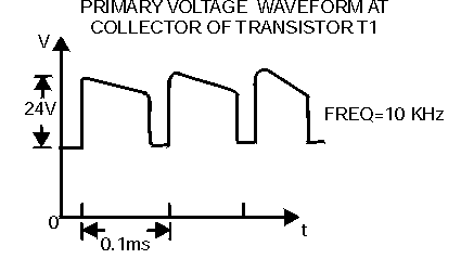

На рисунке ниже вы можете видеть форму напряжения на первичной обмотке.

Рабочая частота равна 10 кГц, и зависит от напряжения питания, нагрузки и конкретного экземпляра трансформатора.
Для оптимизации работы схемы и получения необходимой мощности, вы можете поэкспериментировать с частотой, варьируя значения сопротивлений и других элементов.
