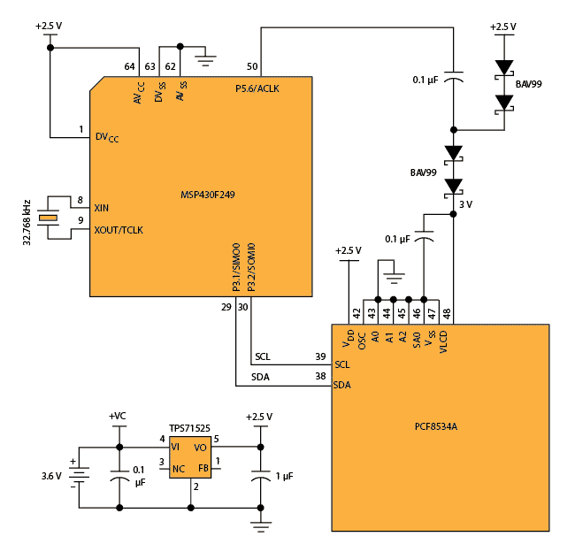

Предлагаемое решение проблемы исключительно экономично (цена компонентов 10 центов) и использует для получения напряжения смещения существующий в системе сигнал. Все микроконтроллеры семейства MSP430 позволяют сконфигурировать один из выводов как выход сигнала тактового генератора 32.768 кГц. Этот сигнал и подается на простой преобразователь.
Сверхдешевый преобразователь с накачкой заряда для напряжения смещения ЖКИ
Подключенный по переменному ток сигнал тактового генератора подается на выпрямитель, смещенный на 2.5 В, образуя преобразователь с накачкой заряда, обеспечивающий смещением ЖК индикатор.
Выход тактового генератора по переменному току подключается к выпрямителю, диоды которого смещены на 2.5 В (см. схему). При высоком уровне тактового сигнала конденсатор на входе смещения ЖКИ заряжается через два диода, тем самым, увеличивая напряжение смещения до величины чуть больше 3 В. При этом вся схема, включая микроконтроллер и ЖКИ, потребляет всего лишь 200 мкА – половину от того, что потребляла бы при использовании стандартной микросхемы преобразователя.
