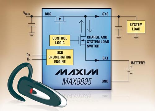

Maxim Integrated Products представила микросхемы MAX8895, которые представляют собой устройства заряда для гарнитур Bluetooth и других мобильных устройств, совестимых со спецификацией для устройств заряда через интерфейс USB Battery Charging Specification, Revision 1.1.
Уникальность MAX8895 заключается в автоматической возможности обнаружения и организации совместной работы между устройствами USB, устройствами заряда через USB и устройствами заряда других типов. Кроме того, в ИС встроена функция обнаружения устройств USB, которая автоматически устанавливает взаимосвязь с главным контроллером интерфейса USB с целью оптимизации процесса заряда без вмешательства микропроцессора. Подобная возможность устраняет необходимость использования выделенного микроконтроллера или дополнительного программного обеспечения, что обеспечивает возможность разработки автономного устройства заряда.
Maxim - MAX8895
Встроенная функция Smart Power Selector обеспечивает распределение мощности со входа питания USB (VBUS) между аккумулятором и нагрузкой. Это дает возможность непрерывно заряжать аккумулятор при подключенном к системе питании, при этом наличие или отсутствие аккумулятора не сказывается на поведении системы. Аккумулятор также может вносить вклад в напряжение VBUS в случае, если нагрузка слишком велика и входной ток превышает предельное значение.
В MAX8895 встроен переключатель аккумулятора, каскад измерения тока, схема регулировки при перегреве, элементы схемы коммутации полевого транзистора, схема защиты от перенапряжения (до 16В), что обеспечивает существенное упрощение при разработке компактных устройств заряда. Возможности гибкого программирования включают значение тока быстрого заряда, ток отключения, задание продолжительности процесса заряда. MAX8895 поддерживает работу в режиме адаптивного заряда аккумуляторов, что дает возможность снизить ток заряда, если необходимо обеспечить безопасность источника энергии. К другим характеристикам ИС можно отнести флаг статуса процесса заряда, флаг аварии в процессе заряда, сигнал соответствия напряжения источника питания номинальному, предельного значения блокировки при снижении напряжения с гистерезисом.
MAX8895 выпускается для в соответствии с двумя опциями USB: MAX8895X (низкая скорость обмена) и MAX8895Y (полная скорость обмена). Обе ИС работают от источника питания в диапазоне от 4.0 В до 6.6 В, выполнены в 25-выводном корпусе WLP 2.5 × 2.5 мм и работают в расширенном температурном диапазоне от –40 °С до +85 °С.
