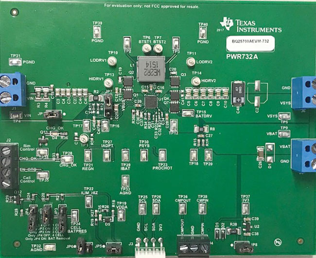

BQ25700AEVM-732 - плата оценочного модуля понижающе-повышающего зарядного устройства на основе микросхемы bq25700A
BQ25700AEVM-732 – плата оценочного модуля понижающе-
микросхемы bq25700A.
