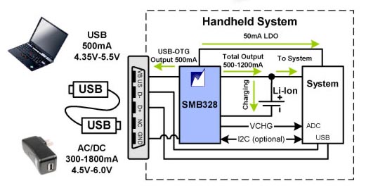

Микросхемы SMB328A и SMB328B, относящиеся к третьему поколению программируемых контроллеров заряда батарей, предназначены для устройств питающихся от одной Li-Ion, Li-Polymer, или Li-FePo4 батареи.
В микросхемах интегрирован самый обширный на сегодняшний момент набор функций, включая совместимость со всеми существующими отраслевыми стандартами и рекомендациями, такими как
  • USB 2.0
  • USB On-The-Go
  • JEITA
  • IEEE1725
  • Chinese USB charging.
Обе микросхемы автоматически согласовывают допустимый выходной ток сетевого адаптера и требуемый ток заряда батареи.
Summit Microelectronics - SMB328A, SMB328B
Основу микросхем составляют работающие на частоте 3 МГц импульсные преобразователи напряжения с номинальным диапазоном входных напряжений 3.5 … 6.2 В, выдерживающие продолжительную перегрузку по входу вплоть до 20 В. Микросхема SMB328A управляется по интерфейсу I2C, а управление микросхемой SMB328B выполнено в конфигурации GPIO. Запатентованная технология TurboCharge позволяет обеспечивать ток заряда до 750 мА при питании от интерфейса USB с предельным током 500 мА. Приборы автоматически ограничивают входной ток для предупреждения перегрузки сетевого адаптера.
Для питания критических узлов схем микросхемы содержат LDO стабилизатор напряжения, с помощью которого можно вывести из спящего режима и восстановить работу устройств даже при глубоко разряженной батарее.
